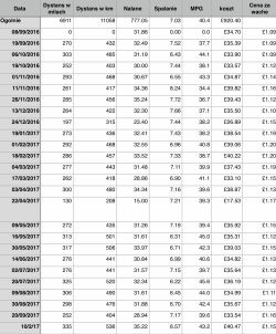

    Może się przyda, zestawienie zużycia paliwa podczas użytkowania:
    Nissan Micra K11 silnik 1.0L 16V skrzynia manual
    Jak wybrać mały, oszczędny samochód za 9-11 tys. zł z małym przebiegiem i klimatyzacją?
    Honda Civic 9gen (kombi) silnik benzyna 1.8L skrzynia automatyczna:
    MPG to jest „miles per galon(imperialny)”, jak się z kimś gada w UK o samochodach to to trzeba podać. W USA jest inne MPG, bo tam galon jest mniejszy (prawie dokładnie o flaszkę 0.75).
  • #20 19336336
    ITSpec.
    Micra wypada lepiej, choć spodziewałem się większych różnic.
