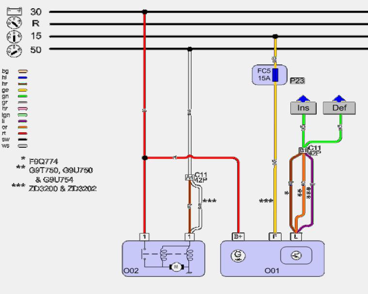

    Dzień dobry,
    Mam Renault Master 2005, w którym sa następujące objawy:
    1. rozrusznik sprawny na 100% był w regeneracji,
    2. pali po podaniu prądu na elektromagnes rozrusznika,
    3. nie pali po przekreceniu kuluczykiem, nawet nie przygasają kontrolki, nic nie pstryka, klika itp.
    Potrzebuję:
    1. schemat instalacji elekrycznej z uwzględnieniem układu rozruchu,
    2. porady gdzie szukać przyczyny lub jak ją zdiagnozować.
    Z góry dziękuję.

    Żeby dokładnie zdiagnozować stacyke, muszę mieć schemat isntalacji. Muszę przecież wiedzieć, na którym pinie ma się pojawić napięcie. Oczywiście mogę sprawdzić całą kostkę ale to takie szukanie po omacku. Raczej wolałbym sprawdzić każdy węzeł tak jak powinno się to robić.

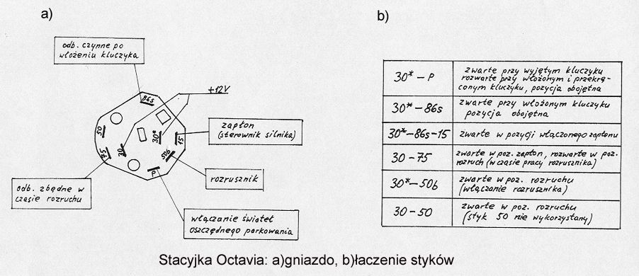

    Marian B
    Aby rozszyfrować styki stacyjki nie potrzebny schemat instalacji, wystarczy omomierz kartka papieru i ołówek. W ten sposób rozrysowałem stacyjkę Octavii 1.
    Renault Master - Nie kręci rozrusznikiem (rozrusznik sprawny)
    Trzeba włożyć kluczyk w stacyjkę i pomierzyć omomierzem które styki łączą w każdej pozycji. To samo przy wyjętym i włożonym kluczyku.
