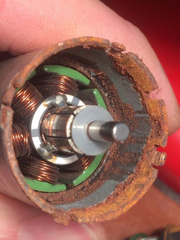

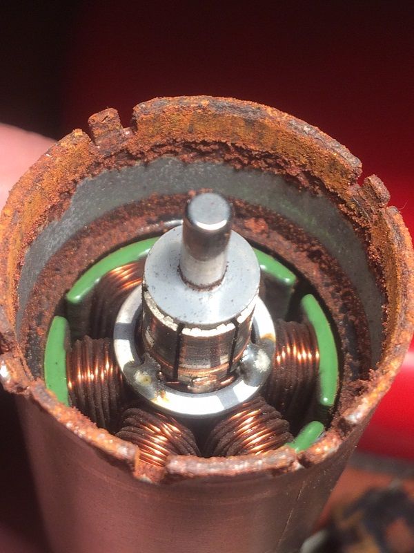

    Witam posiadam Superb-a drugiej generacji mam problem z elektryczną klapę po wciśnięciu przycisku klapa się otwiera ale tylko trochę i resztę muszę ręcznie. A jak chce zamknąć przyciskam guzik i klapa trochę się ruszy a resztę ręcznie i słychać silniczek klapa jak ręcznie ją zamykam lub otwieram to taki opór stawia i strasznie głośno się otwiera wie ktoś co to może być !!!
  • #2 19336052
    yanes
    Poziom 32  
    Siłownika padły, póki jeszcze ich nie zepsułeś do końca, to daj je do regeneracji. Na FB Forum Superb jest facet, który to naprawia.
  • #3 19336091
    pp_pablo

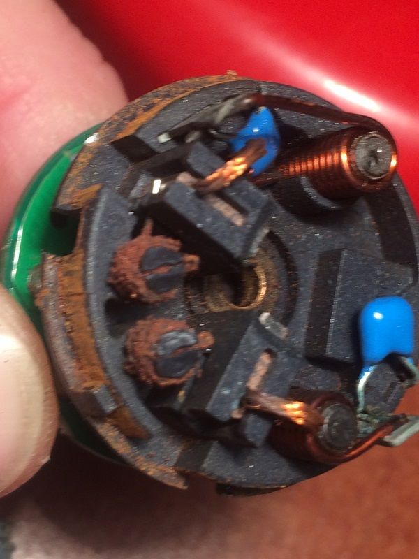

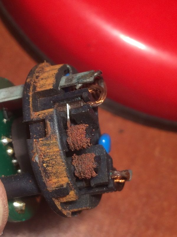

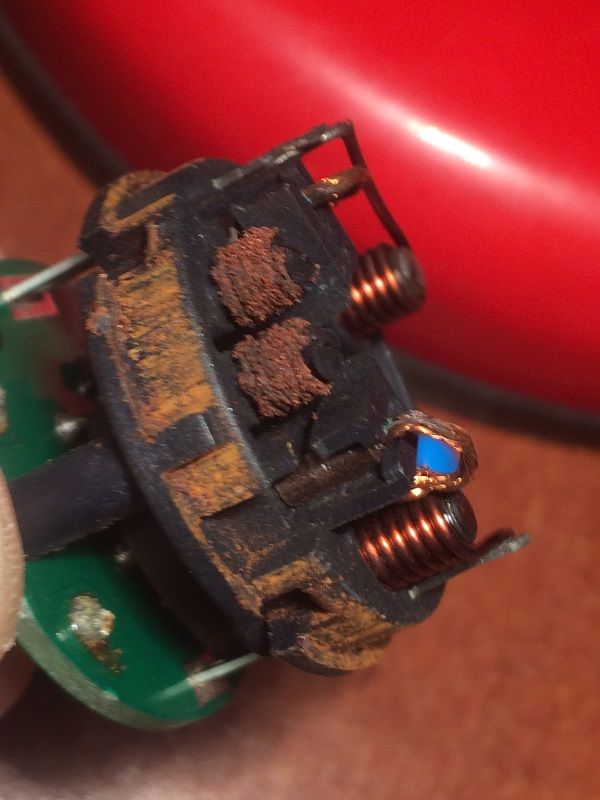

    Mam dokładnie to samo w swojej Superbie. Rozebrałem siłownik, u mnie przekładnie są ok, ale silnik wygląda tak:
    Klapa Skoda Superb 2 3T5 2011 ręcznie trzeba otwierać Klapa Skoda Superb 2 3T5 2011 ręcznie trzeba otwierać Klapa Skoda Superb 2 3T5 2011 ręcznie trzeba otwierać Klapa Skoda Superb 2 3T5 2011 ręcznie trzeba otwierać Klapa Skoda Superb 2 3T5 2011 ręcznie trzeba otwierać
    Sprężyny zardzewiały i się rozleciały i nie dopychają szczotek. Jestem w trakcie regeneracji. Dorabiam sprężynki z drutu sprężynowego nierdzewnego 0.40. Przekładnie mam w porządku, zębatki całe - tylko silnik do roboty.
    Nowy komplet siłowników w serwisie kosztuje 3600zł, a zamienniki firmy DEFFNER 1700zł.

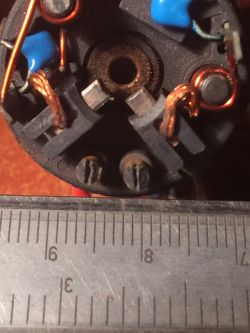

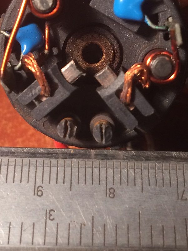

    Dzięki za informacje. Zdajesz sobie sprawę z rozmiarów silniczka i samych sprężynek.
    Tutaj filmik z regeneracji Link
  • #6 19337506
    yanes
    Poziom 32  
    Zdaję sobie z tego sprawę, bo mam taką samą klapę w Superbie, póki co działa od 330 tys. przebiegu. Link był przykładowy, bo nie lubię takiego dziadowania, jak można zastosować coś dedykowanego. Silnik jest wielkości tych co są we wkrętarkach czyli napiszę prościej, w pierwszym lepszym serwisie elektronarzędzi takich sprężynek będzie do wyboru, do koloru. Sam mam starą wkrętarkę Hilti i jakbym ją rozkręcił to też znajdę w niej takie małe sprężynki.
