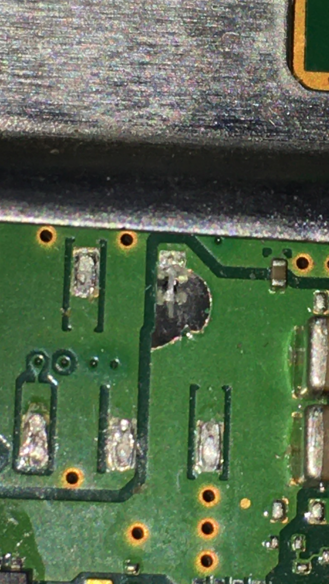

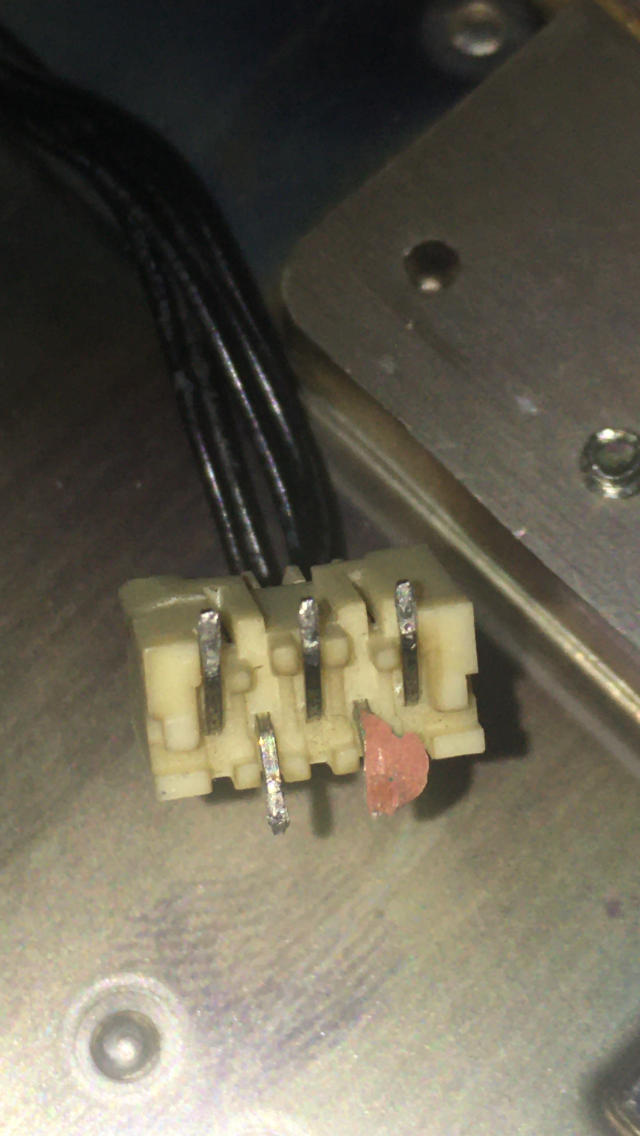

Ps4 fat - Da się coś zrobić? Ułamało/odczepiło się, da się to uratować jakoś?
mansonmount 23 Mar 2021 12:34 228 1
  • #1 19336615
    mansonmount
    Poziom 4  
    Czyściłem konsole i ułamało/odczepiło się to, a nie znam się zbytnio i da się to uratować jakoś ?
    #2 19336645
    bubu1769
    Bez problemu idzie to naprawić.
    Wystarczy usunąć resztki ścieżki z konektora a przy jego lutowaniu dać trochę więcej cyny żeby złapał ścieżkę na płytce.
    Teoretycznie nawet bez tego pada powinno działać bo jest on zdublowany, jednak pojedynczo mogły nie wytrzymać natężenia.
