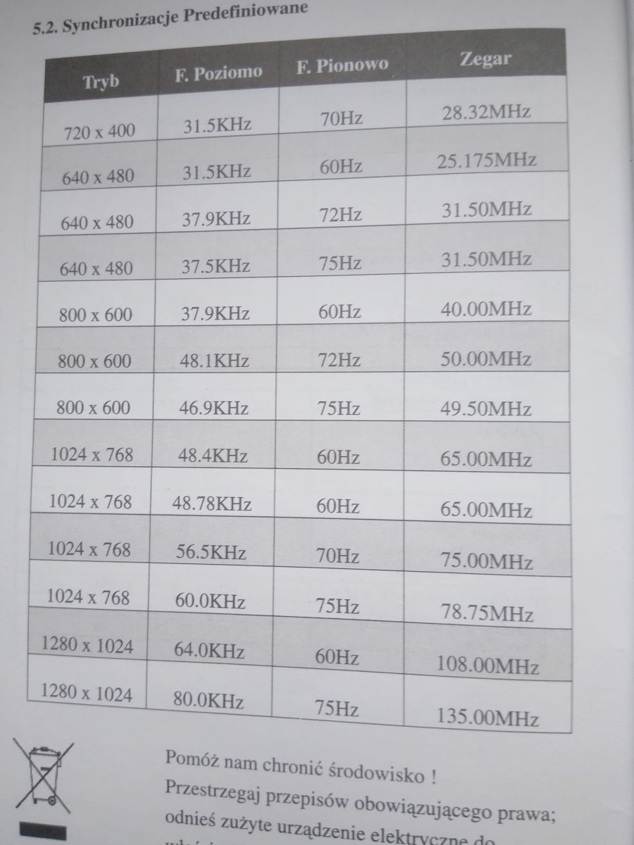

W trybie tekstowym podczas wyświetlania błędu czarny ekran.
Gdy wystąpi błąd, na przykład zamienię dyski miejscami w BIOS, nie wyświetla napisów błędu, w tedy biorę monitor CRT który błąd wyświetla, i po usunięciu błędu, i powrotnym podłączeniu CTFT 19" jest obraz i można użytkować.
Co zrobić żeby wyświetlał te błędy ten LCD, Podmianka monitorów jest uciążliwa.
Dokumentacja pacjenta w załączniku.
Może wystarczy coś zmienić jakąś opcję w BIOS. Teraz jest VGA.
Ale myślę że to jednak jest usterka, czy możliwe że wyjęcie wtyku VGA pod zasilaniem uszkodziło pod tym kątem monitor?
