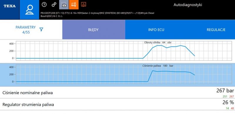

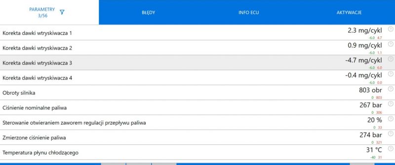

    Podczas pomiarów wykorzystując urządzenie TEXA TXT Multihub z oprogramowaniem CAR IDC5 pod PC odnotowano następujące wyniki:

    Wstępna ocena układu zasilania Common Rail przy pomocy testera diagnostycznego
    Zdjęcie 1. Podgląd wybranych parametrów rzeczywistych – silnik zimny.
    Zdjęcie 2. Podgląd wybranych parametrów rzeczywistych – silnik rozgrzany.
    Prawidłowa wartość ciśnienia paliwa dla biegu jałowego wynosi około 250 barów i dla większości układów, niezależnie od generacji, jest ona taka sama. Jak widać na pierwszym zdjęciu - w badanym samochodzie wartość ciśnienia paliwa wynosi 267 barów, więc jest prawidłowa. Ważną informację o stanie układu przekazuje wartość wysterowania zaworu regulacji strumienia paliwa. Im większa jego wartość, tym zawór bardziej się otwiera, aby dostarczyć więcej paliwa do sekcji tłoczącej pompy wysokiego ciśnienia. Dla obrotów biegu jałowego wartość ta powinna wynosić około 20 %. Gdy jest ona większa oznacza to usterkę w układzie paliwowym (nieszczelność). Korekcje dawki paliwa realizowane są do prędkości wału korbowego 1500 obr./min. Mówią one, o ile sterownik silnika musi zwiększyć lub zmniejszyć dawkę paliwa, aby uzyskać pożądaną prędkość obrotową walu korbowego. Wartość ze znakiem minus oznacza to, że sterownik na tym cylindrze zmniejszył dawkę paliwa, a przy wartości dodatniej zwiększył ją. Jeżeli poszczególny wtryskiwacz dostarcza zbyt dużo paliwa (brak szczelności), jednocześnie powoduje zbyt szybką prędkość wału, to sterownik zmniejsza na nim dawkę paliwa. Niestety, zmniejszy ją też na następnym cylindrze. Oznacza to, że wystąpienie dużej korekty, np. na cylindrze trzecim spowodowane może być problemem na cylindrze drugim, a nie z wtryskiwaczem trzeciego cylindra. Na korekty wpływ ma też ciśnienie sprężania poszczególnych cylindrów. Zbyt duża korekta na cylindrze 3 oznacza uszkodzenie wtryskiwacza na tym cylindrze, bo na jej wartość ma wpływ zbyt wiele czynników. Jednakże te informację są wystarczające, aby określić stan układu, ponieważ im korekty bliższe 0 oraz bardziej równe, tym lepszy stan układu wtryskowego i jednostki napędowej. Dla rozpatrywanego pojazdu wartość korekt [zdjęcie 1] mieści się w granicy tolerancji wynoszącej od -5 do 5 mg/cykl. Pomiar tych samych parametrów na silniku rozgrzanym do temperatury roboczej pokazał, że korekcje uległy zmianie przechodząc z ujemnej w dodatnią, co widać na zdjęciu nr. 2, stała się ona również zbyt duża, a mimo to praca silnika była prawidłowa.

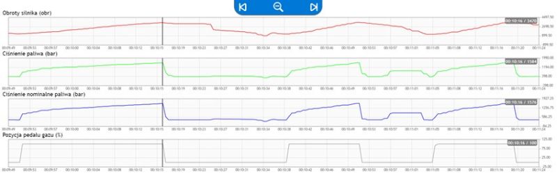

    Podczas jazdy na rozgrzanym silniku należy sprawdzić rzeczywiste i wymagane ciśnienie paliwa w różnych warunkach. Aby pomiary podczas testu drogowego przeprowadzić bezpiecznie, po wybraniu z poziomu oprogramowania odpowiednich parametrów, urządzenie diagnostyczne przełączono w tryb rejestratora parametrów jazdy. Jazda testowa składała się z jazdy ze stałą prędkością, przy prędkości wału korbowego 2000 obr./min [zdjęcie 4]. W ten sposób sprawdzamy, czy układ jest w stanie utrzymać zadane ciśnienie paliwa poprzez prawidłową regulację ciśnienia. Następnie dokonano trzech gwałtownych przyspieszeń z nagłym zdjęciem nogi z pedału gazu, od prędkości obrotowej 1300 obr./min – do 3500 obr./min [zdjęcie 5]. Pozwala to sprawdzić, czy układ jest w stanie wytworzyć maksymalne ciśnienie paliwa oraz odpowiednio szybko je zredukować. Przy pełnym obciążeniu dla układu CR2 generacji maksymalne ciśnienie to 1600 barów.
    Zdjęcie 5. Przebieg ciśnienia paliwa podczas trzech gwałtownych przyspieszeń.
    Analizując wyniki rozpatrywanego pojazdu widać, że układ zachował się prawidłowo w każdych warunkach pracy. Maksymalne uzyskane ciśnienie paliwa wyniosło 1584 barów. Podczas jazdy ze stałą prędkością nie odnotowano żadnych szarpnięć oraz spadków czy wzrostów ciśnienia paliwa w szynie, tylko utrzymywało się stabilnie na poziomie 1020 barów. Podczas jazdy w badanym pojeździe nie stwierdzono nieprawidłowości, wartości ciśnienia w zależności od obciążenia są prawidłowe. Ze względu na wysokie wartości korekty dawki wtryskiwanego paliwa na cylindrze trzecim, należałoby wykonać próbę przelewową oraz zmierzyć ciśnienie sprężania, aby zdecydować o dalszej diagnostyce.
