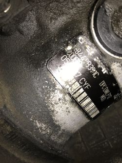

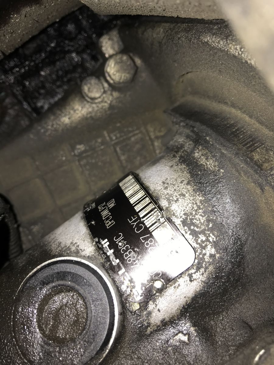

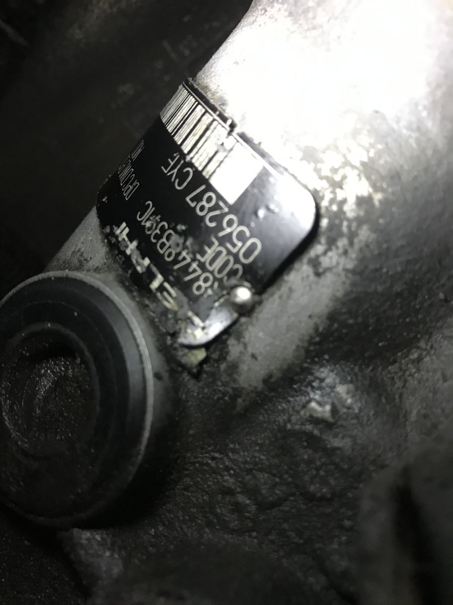

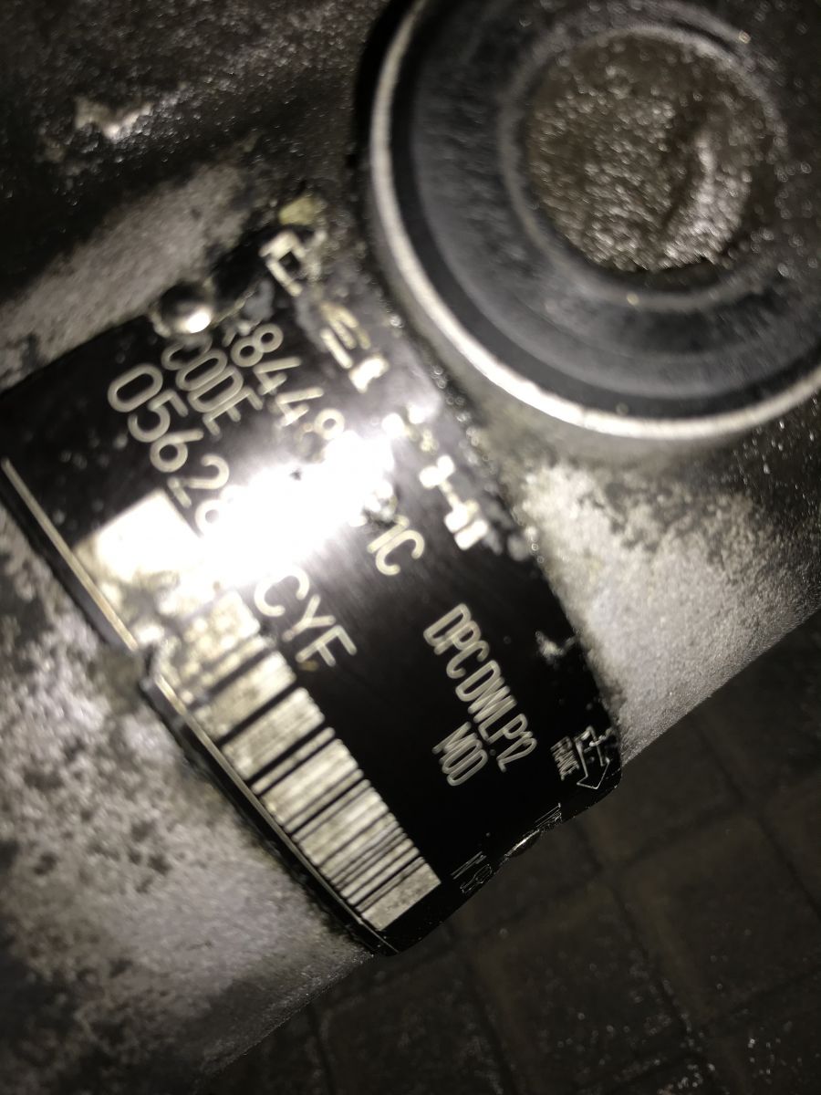

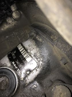

    Tam były 4 rodzaje pomp wtryskowych. Która ? Najlepiej zrób zdjęcie.

    Mam takie zdjecia Peugeot Partner 1.9D - Błąd p0170, większe zużycie paliwa, usterka sterowania dawką Peugeot Partner 1.9D - Błąd p0170, większe zużycie paliwa, usterka sterowania dawką Peugeot Partner 1.9D - Błąd p0170, większe zużycie paliwa, usterka sterowania dawką Peugeot Partner 1.9D - Błąd p0170, większe zużycie paliwa, usterka sterowania dawką

    delphi 8448b391c
  • #5 19338899
    dizba
    Poziom 33  
    Czyli DPCN. Prawdopodobnie elektrozawór kąta wtrysku. Czy po włączeniu stacyjki bez odpalania z pompy wydobywa się terkotanie ? Jeżeli nie to elektrozawór do wymiany.
