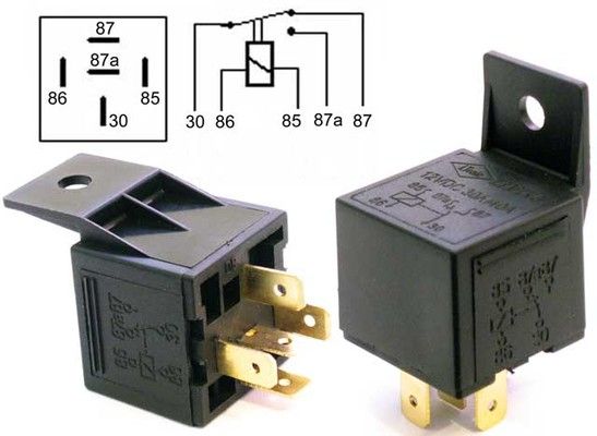

    Witam, robię instalację w Trajce i chciałbym żeby bez zapłonu włączały mi się światła pozycyjne. Problem polega na tym że włącznik motocyklowy ma zasilanie po zapłonie i nie ma możliwości podłączenia świateł pozycyjnych bez zapłonu.
    - Podłączenie przekaźnika świateł pozycyjnych trajka.
    Myślałem nad takim przekaźnikiem i podłączyć tak.
    87 i 85 pod wyjście z włącznika świateł (jest tam masa gdy wyłączoną stacyjka przez żarówki mijania).
    30 wyjście na pozycyjne
    87a i 86 pod stałe zasilanie.
    Czy to wypali?

    Kolega rozrysuje sobie kawałek instalacji. Stacyjka, za nią włącznik podający 12V do lamp. Teraz do tego chce kolega dołączyć przekaźnik. Pierwsze pytanie - co ma sterować przekaźnikiem? Można do cewki dołączać masę lub napięcie 12V.
    Po drugie styk 30 i 87a mają zbocznikować albo stacyjkę albo stacyjkę i włącznik oryginalny. Czyli 30 do +12 87a do lamp albo do włącznika.
    Włącznik w motocyklu podaje teraz +12 na lampy i masa za nim to ułuda, bo po włączeniu włącznika na lampach będzie +12V.
    Zamiast kombinować z przekaźnikiem można podłączyć włącznik świateł do +12V z pominięciem stacyjki. Kolega osiągnie zamierzony efekt bez dodatkowych klamotów.
