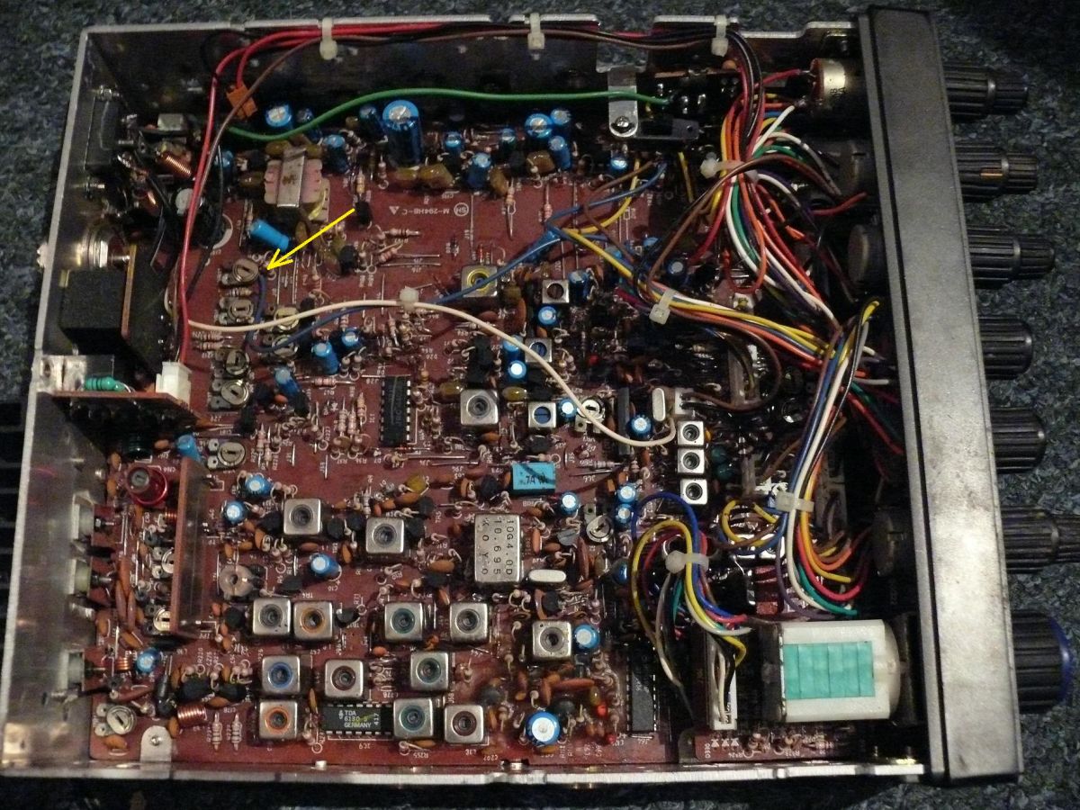

    Po latach wróciłem do wysłużonego Alana 87. Niby wszystko działa, ale jest problem z fabrycznym skrótem mocy.
    Potencjometr jest sprawny, a mimo to regulacja nim nie zmienia mocy nadawania i jest stała ok. 5 W, w AM/FM, w SSB skrót działa.
    Mogę podłączyć bezpośrednio potencjometr pod VR13, ale to droga na skróty, a mi zależy na przywróceniu oryginału.
    Proszę o sugestie, gdzie może tkwić problem?

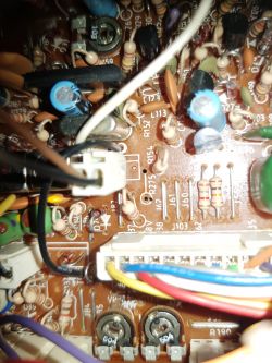

    Modulator do przelutowania.
    Bo tak właśnie jest to zrobione w AM/FM:
    Tym niebieskim przewodem - plus potencjometru. Biały przewód - minus potencjometru.

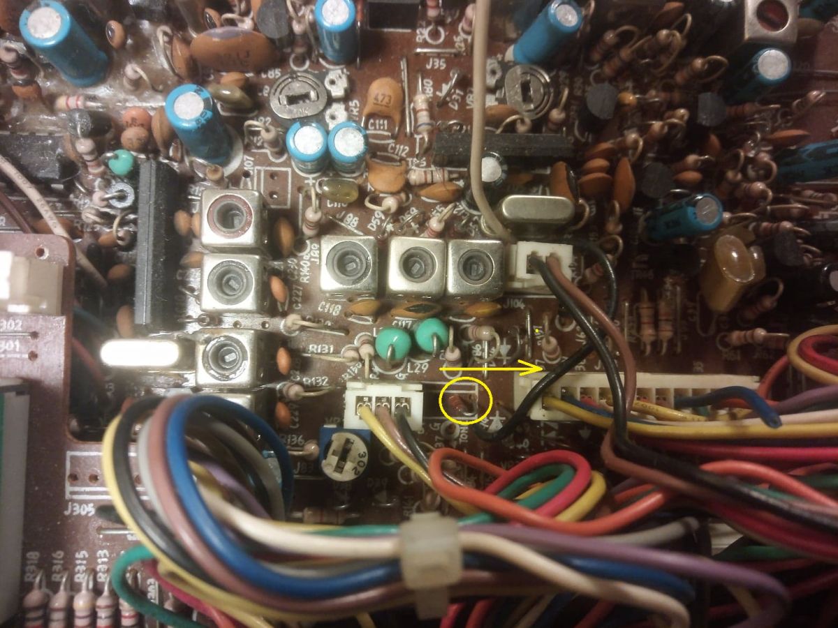

    Przelutowalem diodę d113 przy niebieskim przewodzie, modulator oraz profilaktycznie wzmacniacz.
    Ta druga dioda w okolicach bialego przewodu to D94 czy dioda w miejscu na płycie oznaczonym R275?
    Po odłączeniu wtyczki idącej do potencjometru RF Power, poziom mocy pozostaje taki sam, czyli ok. 5W.

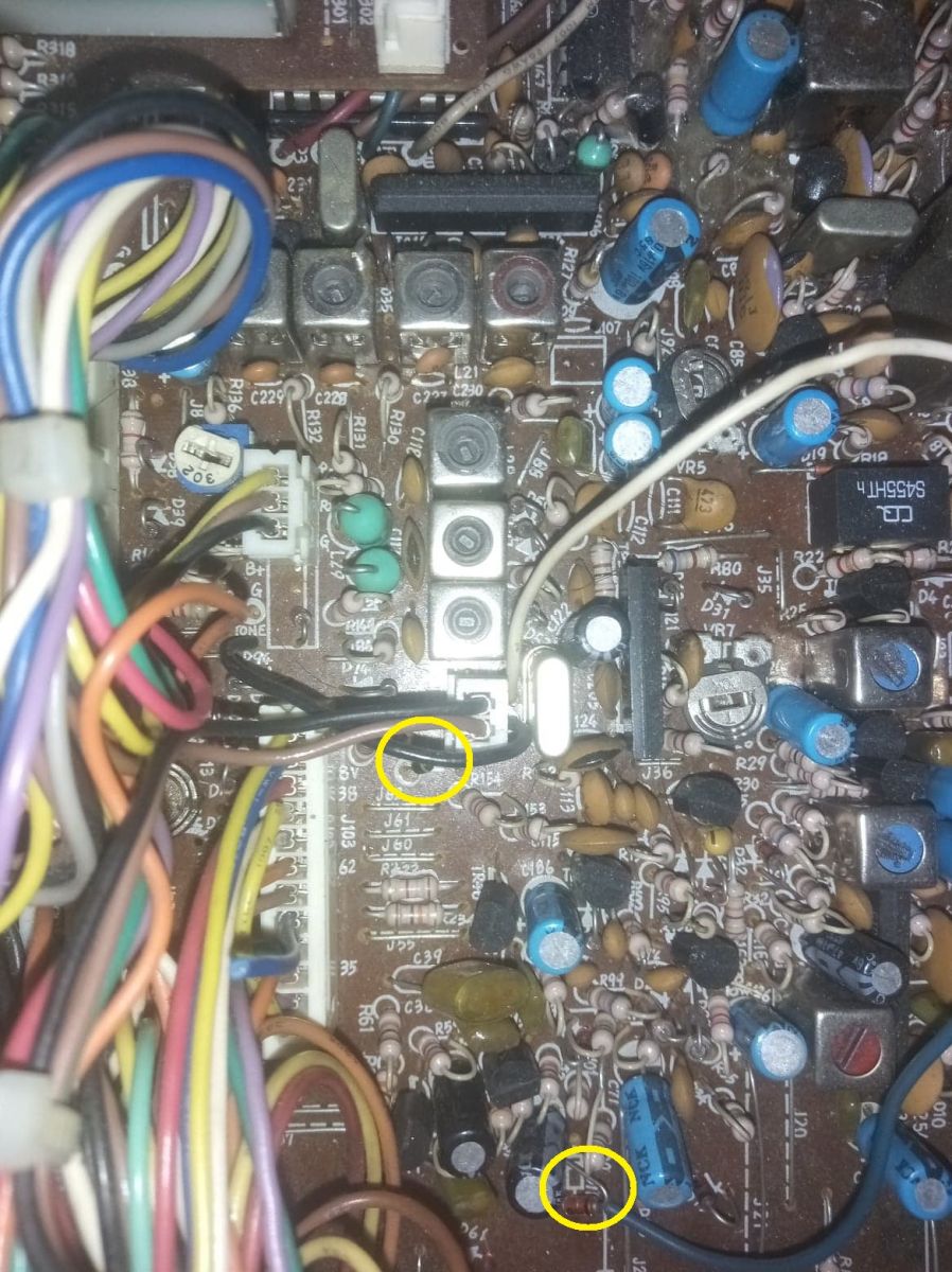

  • #11 19343347
    Frank111
    Poziom 6  

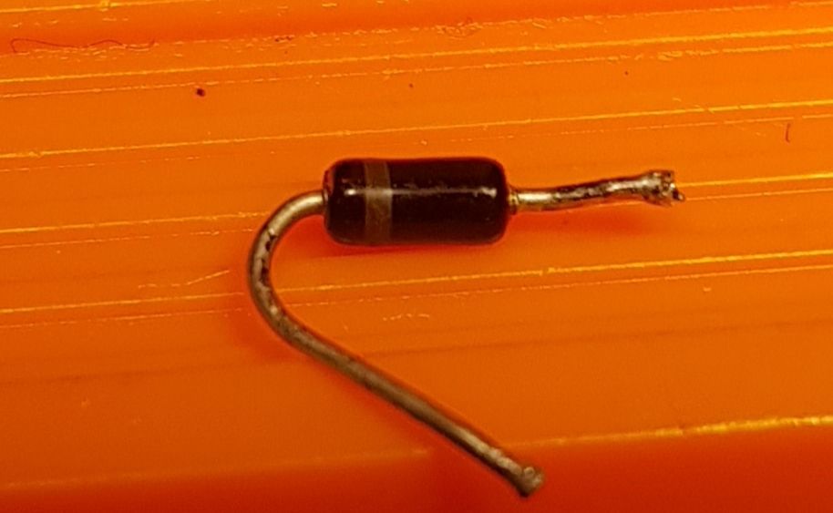

    Dziękuję wszystkim za zainteresowanie tematem. Ponieważ schemat, który znalazłem w sieci jest mało czytelny. Proszę o informacje, jaki element powinien być na płycie w miejscu oznaczonym R275? R sugerowało by opornik, ale element bardziej przypomina diodę. Po wylutowaniu brak przewodzenia w obu kierunkach, brak oznaczeń.

    Adam, dziękuję za cenne informacje. Faktycznie przy VR13 jest wlutowany opornik 100 om (R237).

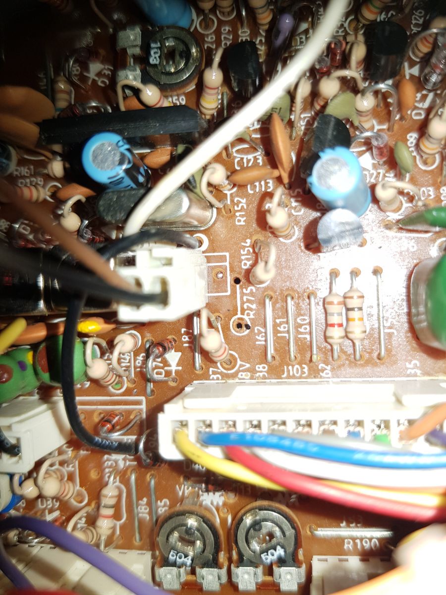

    Zastanawia mnie jeszcze jedna rzecz, albo ktoś już coś poprawiał po swojemu, albo...
    Do gniazda złączki, z której idą kabelki do potencjometru RF Power, jest doprowadzony bezpośrednio biały przewód z VR13 do jednego pinu, a do drugiego pinu przez diodę idzie przewód z VR12.
    Przewod niebieski z VR13, przez diodę, dochodzi do wcześniej wspomnianego punktu R275 i dalej już nie jest nigdzie podłączony...

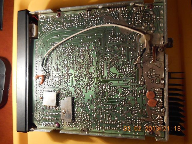

    Kolego Frank,opiszę Ci w miarę dokładnie układ regulacji mocy w modzie SSB oraz AM/FM.Zacznę od białego kabla /biegnącego po stronie elementów/.Kabelkiem tym podawana jest "masa" do potencjometru na płycie czołowej RF PWR.Jego bieg zaczyna się na polu masy w pobliżu tyłu radia w okolicy elektrolitu C-195,drugi koniec podłączony ma być do lewego bolca gniazda 2 pin pot RF PWR. Pot RF PWR o oporności 20 kom jest podłączony kabelkiem /brązowy masa/ i "wraca" czarnym do gniazda 2 pin .Prawy bolec gniazda 2 pin ma podłączenie krótkim czarnym kabelkiem do diody-1 wlutowanej w wolne pola niewykorzystanego złącza 3 pin /katodą w kierunku bolca/, a anodą do "sławnego" białego kabla po stronie druku i dalej do suwaka VR-12.To jest gałąź regulacji mocy w emisji SSB. Druga gałąź do regulacji mocy AM/FM także zaczyna się od prawego bolca gniazda 2 pin. Pierwszym elementem jest dioda-2 wlutowana w miejsce oznaczone R-275 /katodą w kierunku bolca/, anoda tej diody " po druku" łączy się z katodą diody-3 wlutowanej w miejsce zwory J-24 ..Anoda diody-3 poprzez niebieski kabelek łączy się z suwakiem VR-13.Diody 1 i 3 separują obwody regulacji ,natomiast dioda 2 ustala minimalne napięcie ok 2 v regulacji pwr am/fm.Jeżeli coś jest niejasne to pytaj

    Jest wszystko dokładnie tak jak odpisałeś, poza jednym.

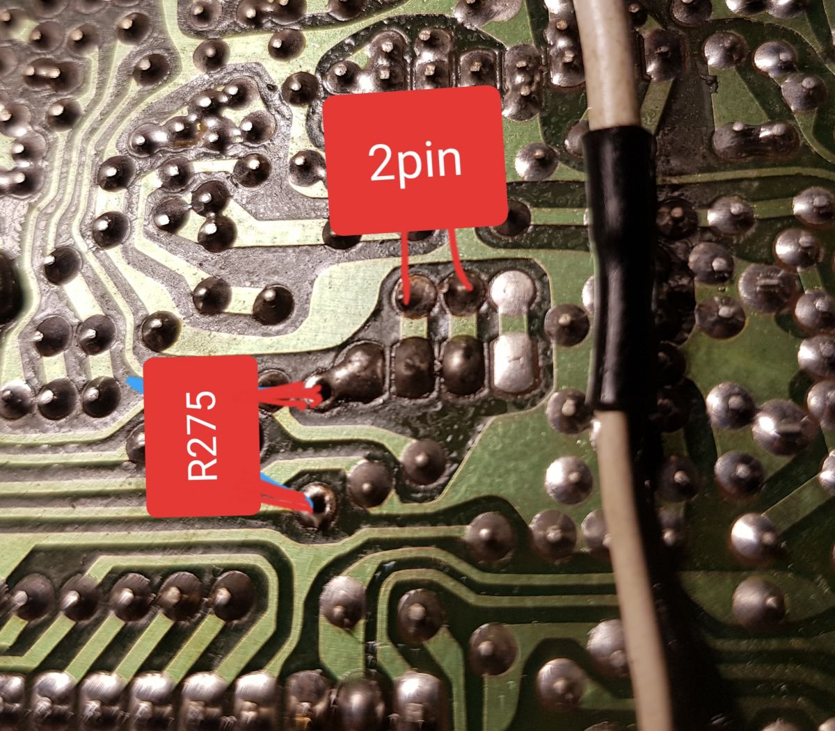

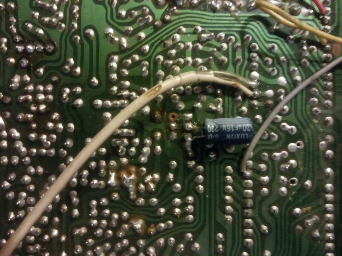

    Z opisu wynika, że prawy bolec gniazda 2 pin, jest połączony z czarnym krótkim kabelkiem do diody 1, ale również dioda z punktu R275 jest takze podłączona do prawego bolca gniazda 2.
    Z tego co widzę od strony druku, u mnie nie ma druku łączącego diodę z R275 do prawego bolca, stąd moje zdziwienie, że wspomniany punkt R275, nie jest nigdzie dalej podłączony.
    ALAN 87 - Brak zmiany mocy nadawania przy regulacji potencjometrem ALAN 87 - Brak zmiany mocy nadawania przy regulacji potencjometrem

    o teraz zobaczyłem foto : kropla cyny i już...
