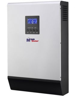

    A tak wygląda:
    Inverter firmy MPP SOLAR typ PIP5048MG 64V

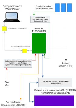

    Wybrałem je na etapie projektowania całej instalacji.
    Poniżej jej schemat blokowy:

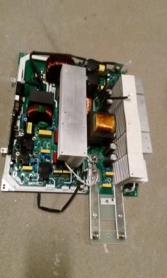

    Kilka zdjęć wnętrza urządzenia:
    Główny moduł – widok z góry
    Główny moduł – prawa oraz lewa strona
    Inverter firmy MPP SOLAR typ PIP5048MG 64V Inverter firmy MPP SOLAR typ PIP5048MG 64V

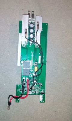

    Moduł PV

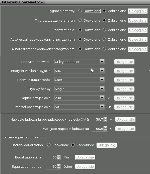

    Okno zmian parametrów pracy inwertera

    Mam bardzo podobny falownik (w czerwonej obudowie) Płyta główna jest w 90% taka sama. Mój ma opcję dobierania energii z sieci (tak deklarował sprzedawca - sprawdzę to za kilka dni) a jak jest u Ciebie?
  • #11 19346136
    rezydent1
    U mnie jest to ustawiane w inwerterze. Mogę mieć 6 trybów pracy.
    Pierwsza kolumna to priorytet ładowania baterii:
    - sieć,
    - pierwsze z PV,
    - sieć i PV,
    - tylko z PV
    Druga kolumna to priorytet zasilania wyjścia :
    - baterie, PV, sieć
    - sieć,
    - PV
    Ja mam ustawione sieć, PV i baterie, PV, sieć.
