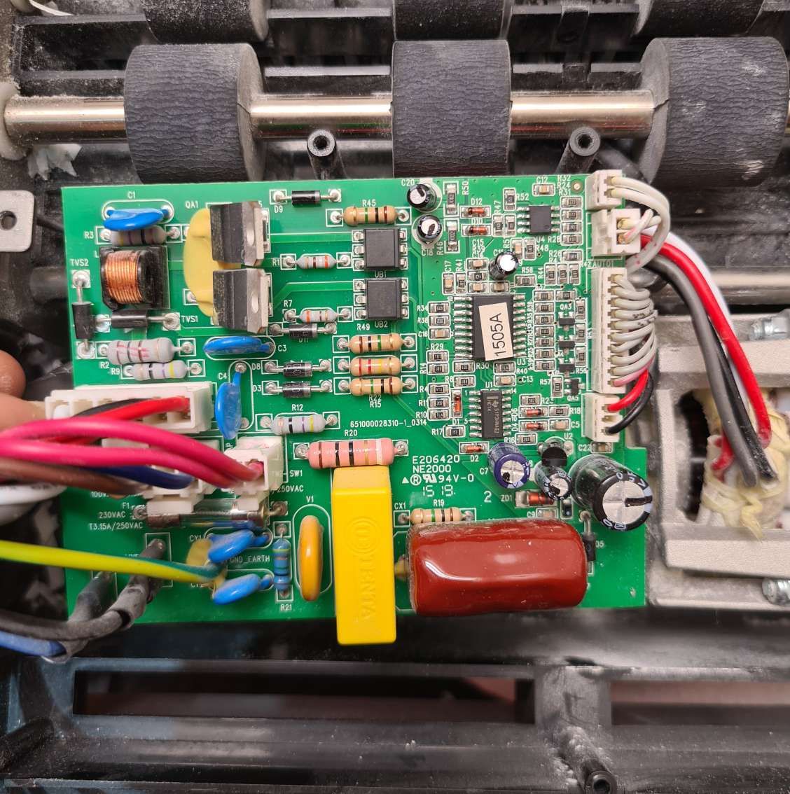

    Próbuję naprawić niszczarkę...
    Czujniki / switche posprawdzałem, są w porządku. Wg naklejki na silniku jest zabezpieczenie termiczne. Rozciąłem otulinę ale bezpiecznika nie ma.
    Czy termik może być schowany głębiej w silniku?

    Jeżeli masz uszkodzoną ZD1 to trzeba wymienić też elektrolity bo będziesz miał powtórkę z rozrywki. Zasilanie tego układu jest realizowane przez ten brązowo-czerwony kondensator. Z upływem czasu traci on pojemność i układ traci zasilanie.

    Posprawdzane...

    Niszczarka wróciła na swoje dawne miejsce na śmietniku :)
    Naprawa przekraczała moje kompetencje niestety ...
    Dziękuję za pomoc !
