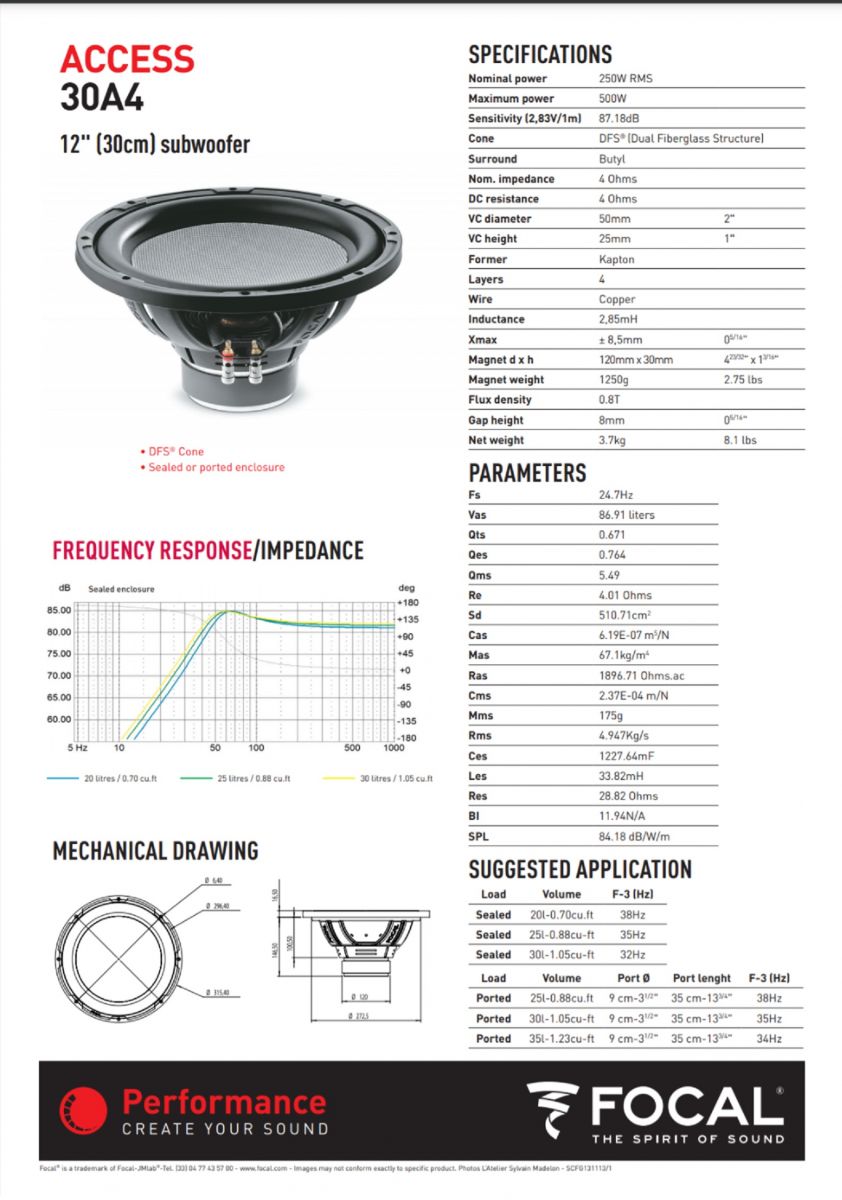

    Tak na prawdę zależy od preferencji. Ogólnie jak mamy dwa takie same modele które różnią się tylko rozmiarem to 10 zagra szybciej, za to 12 będzie miała więcej mięsa i zagra niżej. Co do głośnika to zobacz sobie excursion shx-10s4. Dasz mu 300w rms i zagra ładnie nawet w małej obudowie
  • #7 19342549
    lukaszeks83
    I to jest konkretna odpowiedź która nakierowała mnie na glosnik:
    Focal 30A4 Access 12"
    Przy obudowie 30l schodzi do 32Hz. A że obudowa zamknięta to bas bedzie dynamiczny.
    Poprawcie mnie jesli źle myślę.

  • #9 19343331
    lukaszeks83
    Oto parametry jakie podaje producent.

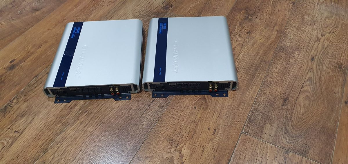

    lukaszeks83
    A co powiecie o Blaupunkt THA 280 do napędzenia tego Focal 30A4 Access 12"?
    Głośnik 250W RMS, wzmacniacz 240W RMS w mostku.
    Wiem że wzmacniacz dość wiekowy ale udało mi się znaleźć sztukę która przeleżała kilka lat u typa w szafie. Praktycznie nie używany.

    lukaszeks83
    Za £25 (jakieś 120zł) są dwie sztuki. Jeden nówka a drugi używany.

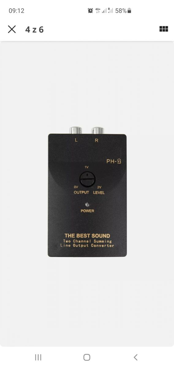

  • #16 19346016
    lukaszeks83
    sunrise84 napisał:
    Tak ale pamiętaj aby podać sygnał MONO na obydwa wejścia wzmacniacza!
    Czemu mono? W instrukcji nic o tym nie wspominają.
    Itak muszę użyć coś takiego bo radio nie ma chinch.
    Który subwoofer (głośnik basowy) wybrać do auta?
  • #19 19346059
    sunrise84
    Według stronki z tym radiem jest tam kostka AV IN/OUT.
    Nie masz instrukcji obsługi do tego radia(przeważnie jest w tych chińskich cudach jakiś line-out).
    Pchanie głośnika FOCAL i podpinanie tego przez adapter aby uzyskać sygnał line to trochę jak wycieczka do rzymu w klapkach zimą.

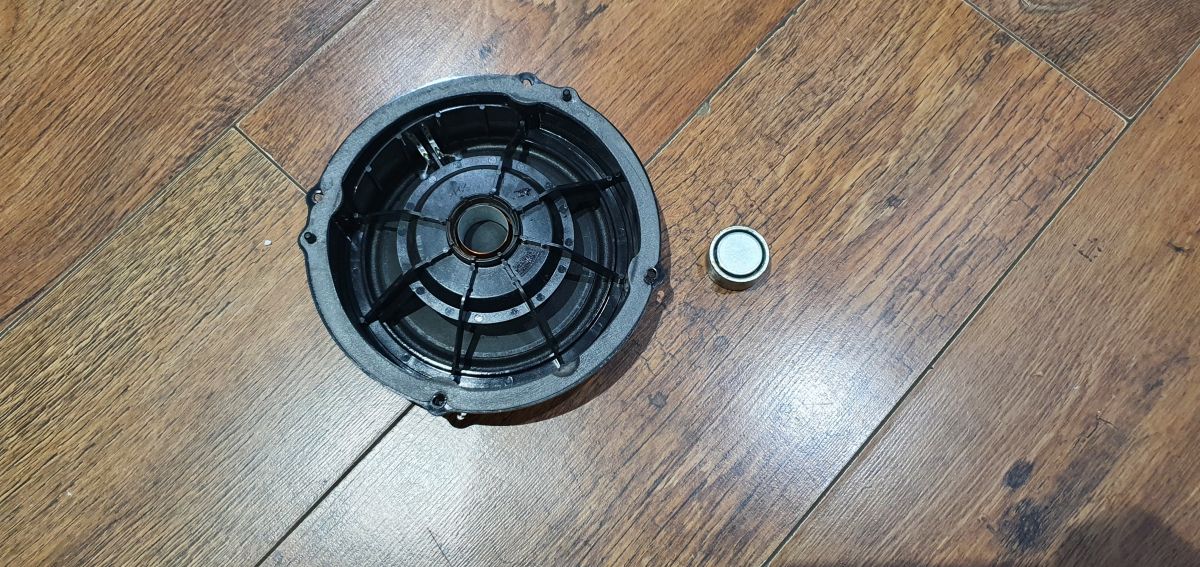

    lukaszeks83
    Wzmacniacze już przyszły.
    Niestety ale fabryczne głośniki też dzisiaj poprosiły o wymianę na nowe.

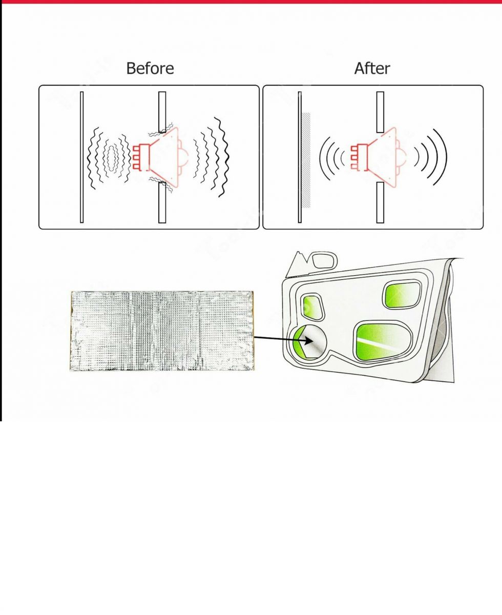

    Może się mylę ale 4 głośniki zawsze lepiej zagrają niż 2. Nawet gdy 2 z 4 będą z tyłu.
    We wszystkie drzwi będę wklejał piankę. Nie perfekcyjnie po całości ale przy głośnikach ile da rade.
  • #25 19358730
    sunrise84
    lukaszeks83 napisał:
    A w kinie masz głośniki tylko z przodu czy dookoła aby efekt był lepszy?
    No właśnie w KINIE a nie przy odsłuchu STEREO.
    Bo raczej seansów kinowych w aucie robić nie będziesz prawda? :D
    I nie jest to tylko moje zdanie w tym temacie.
    Mata bitumiczna :
    StP
    ABM
    DYNAMAT
    Bitmat
    Tych producentów stosuje się do wygłuszenia drzwi.
