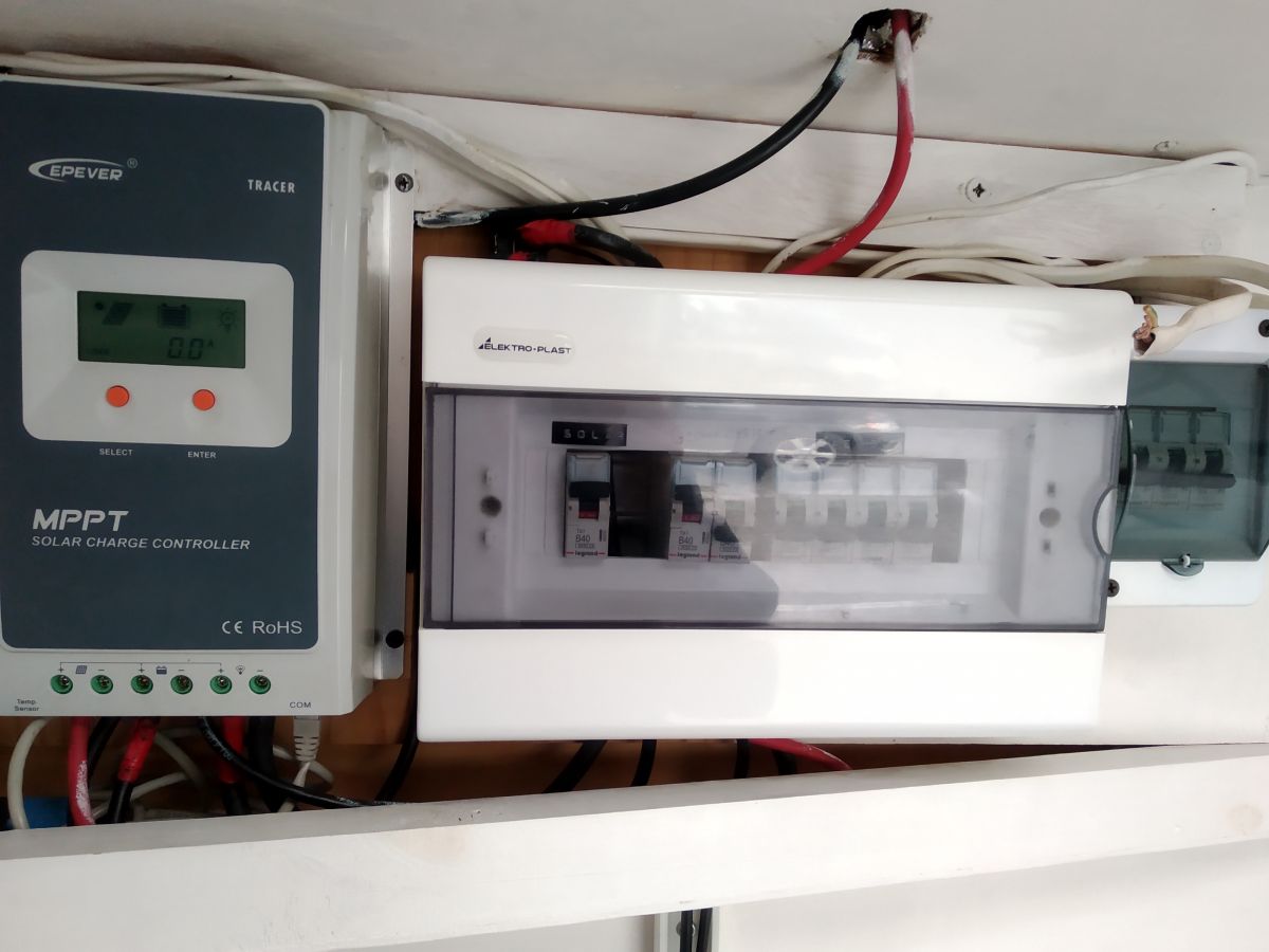

    Pomagam znajomemu robić kampera z (z dostawczaka). Kupił go już trochę zrobionego, min są zainstalowane panele fotowoltaiczne, regulator ładowania i przetwornica na 230V.
    Oświetlenie i wyciąg z toalety i z nad kuchenki jest/ będzie na 12V.
    Teraz pytanie, osoba od której kupił założyła skrzynkę bezpiecznikową i bezpieczniki nadmiarowo-prądowe zwykłe tzn. na prąd przemienny, typu B6.
    Pytanie, czy może to tak być, czy lepiej byłoby zmienić na samochodowe i za bezpiecznikami dać normalne wyłączniki "dźwigienki"?

    W kartach katalogowych znajdziesz informacje np u Eaton że można zwykłe AC stosować do napięcie 48 V DC. Jak to wygląda w praktyce nie wiem. Z drugiej strony czy wyłącznik DC przewidziany na napięcie 500 V będzie dobrze działał w instalacj 12 V.
    Ja sprawdzałem kiedyś B16A wyłączniki Hager podczas ładowania akumulatora AGM 100 Ah 12V z baterii PV prądem ponad 20A. Gdy prąd osiągał wartości ciągłe ponad 25 A rozłączały obwód.

    Działają 24A dla B16 to idealnie 1,5 x czyli zakres wg którego powinien zadziałać przy czasie ok kilku minut (zadziała sekcja z bimetalem) W zwykłym bezpieczniku jak na zdjęciu są styki wyzwalane/rozłączane i dwa układy wyzwalania.
    1. Szybki czyli elektromagnes. Przy przepływie dużego prądu powyżej 3-5 x In (dla charakterystyki B) kilka zwojów działa jak elektromagnes i wyzwala rozłączenie styków.
    2. Wolny to klasyczny bimetal który rozgrzewa się wygina i wyzwala rozłączenie styków. Działa wolniej i chroni przed przegrzaniem przewodów przy przekroczeniach poniżej zadziałania systemu 1.
