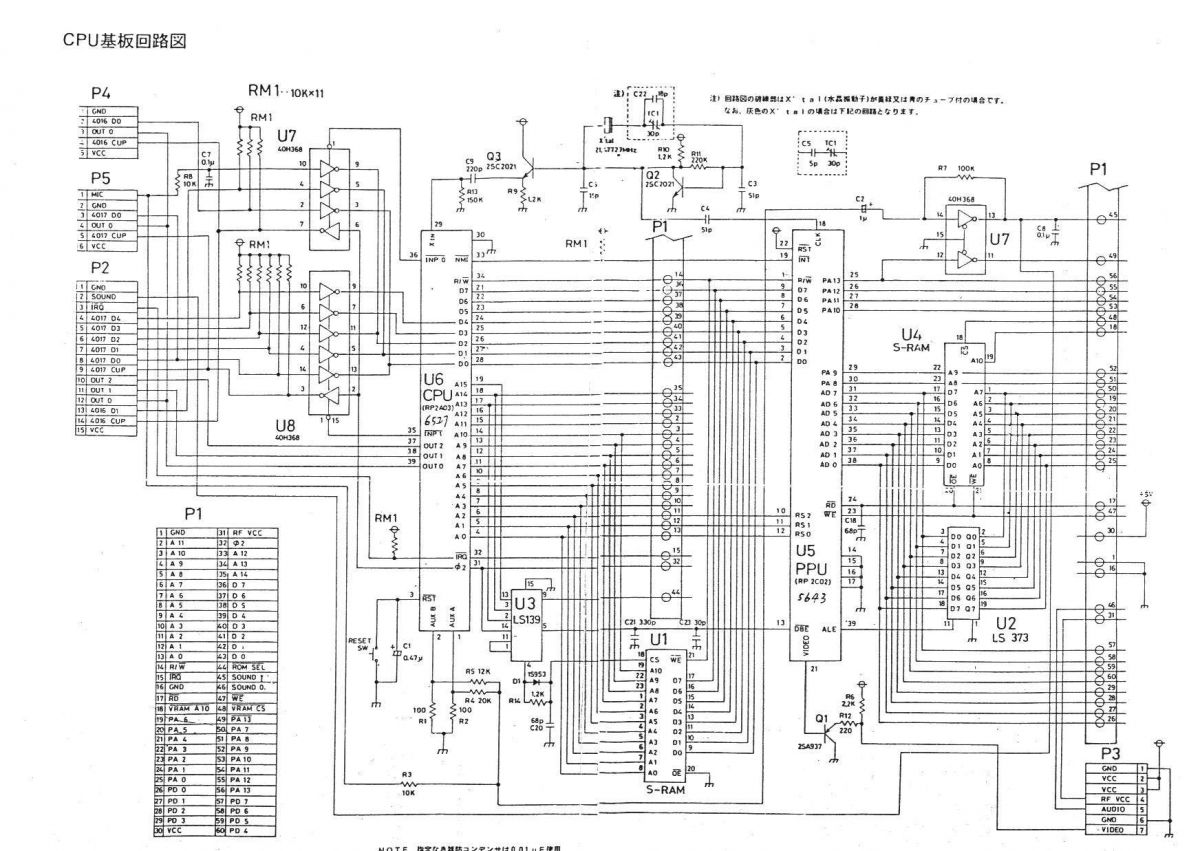

    Witam konsola Pegasus MT-777DX problem z obrazem. Dzwięk idzie normalnie.
    Napięcia na układy 5,02V.
    Wygląda to tak: https://youtu.be/dpMoL0PSbBM
    Układy, ścieżki, połaczenia wszystkie sprawne. Sprawdzone miernikiem.
    Gniazdo cardrigry sprawdzone sprawne.

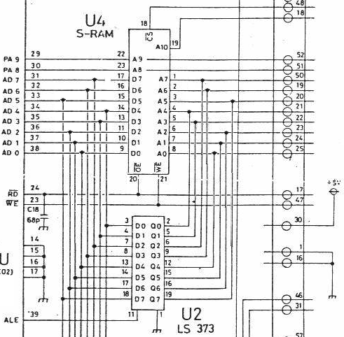

    Według schematu jedyna różnica jaką zauważylem podana na rys.2. , czyli połączenie ukladu U2 LS373 i U4 VRAM.
    Rys.1
    Pegasus MT-777DX - Niesprawny obraz, prawidłowy dzwięk, sprawdzone napięcia i układy
    Rys.2
  • #2 19610664
    mwolstein
    zimne luty.
