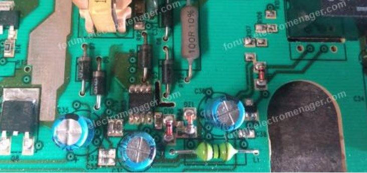

    cray_x
    Jakiej wartości siedzi tam dławik ? (L1)
    Dławik w zmywarce Ariston LKF-710 - Jaką ma wartość?
    Pozdrawiam ....
  • #2 19343748
    Wojtek M
    Takie dławiki na 99% nie uszkadzają się "same z siebie". Uszkodzone są jeszcze inne elementy, trzeba dokonać pomiarów elementów "koło" dławika, układ scalony pewnie ma zwarcie.
  • #3 19343836
    cray_x
    Pytanie było jaki to dławik ;)
  • #4 19343850
    DiZMar
    Tylko nie zaznaczyłeś go. Tak trudno? Trzeba go szukać po całej płytce. Nie ułatwiasz.
  • #5 19343864
    cray_x
    Napisałem L1 i widać "gołym" okiem,że spalony.
    Pozdrawiam...

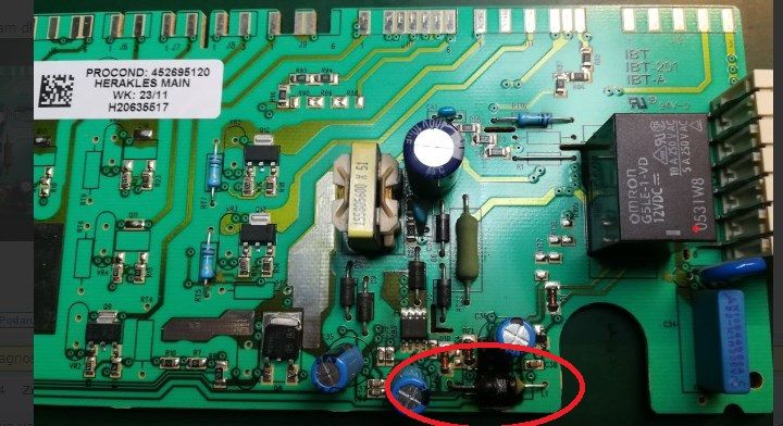

    O wiele łatwiej by było Ci pomóc gdybyś tak to pokazał
    Nieprawdaż?
    Problem spalonego dławika L! w tej samej płycie rozwiązany tutaj
    Foto nieuszkodzonego masz poniżej:

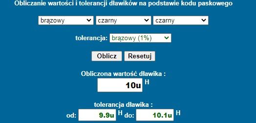

    Jeżeli z fotki dobrze odczytuję (brązowy, czarny, czarny, brązowy)
    to według tej strony jego wartość 10µH

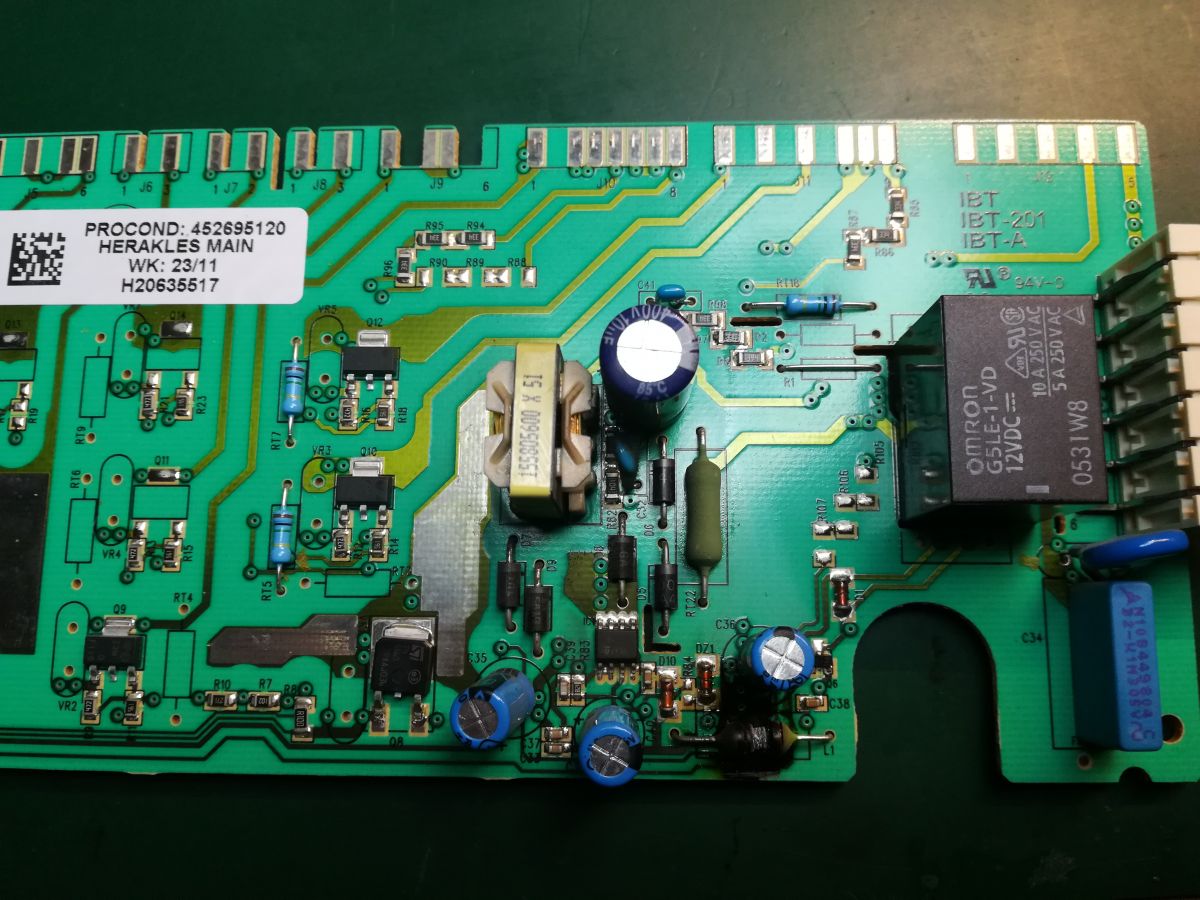

    Inne foto tego fragmentu tej płytki.
    To kolory brązowy, czarny, czarny, brązowy czyli = 10µH
