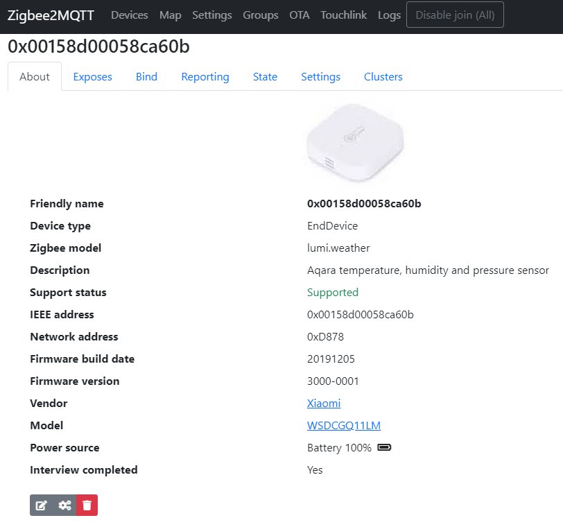

    Szczegółowy widok urządzenia:

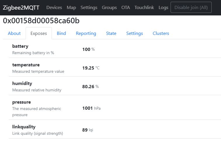

    Parametry eksportowane przez czujnik:
    Czujnik temperatury/ciśnienia/wilgotności Aqara WSDCGQ11LM - wnętrze, wykresy
    To samo, ale w formie tekstowej (zakładka "State")
    "battery": 100,
    "humidity": 38.38,
    "linkquality": 97,
    "pressure": 1001,
    "temperature": 19.46,
    "voltage": 3055

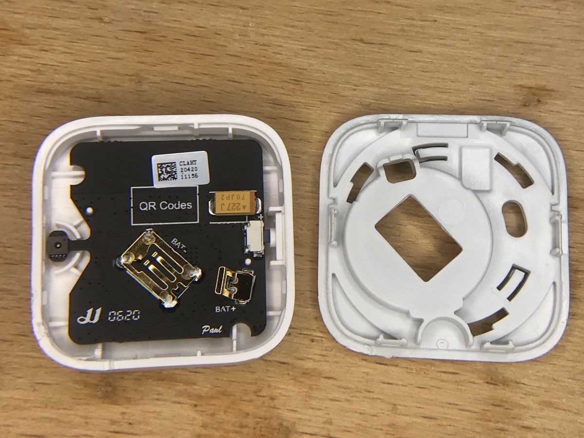

    Ciężko jest dostać się do środka tego czujnika. Sama wymiana baterii może być problematyczna. Wgłębienie przeznaczone na monetę (?) jest za niskie i pokrywa zbyt mocno się trzyma, by ją wyjąć. Jedyny dobry sposób jaki znam to przyklejenie czujnika (na klejącej podkładce z zestawu) do płaskiej powierzchni i wtedy lekkie obrócenie go. Wtedy uzyskujemy dostęp do bateryjki CR2032:
    Potem wystarczy podważyć płaskim śrubokrętem plastikową nakładkę i można dostać się do elektroniki:
    Na wierzchu PCB jest tylko duży kondensator elektrolityczny (no, duży jak na standardy SMD) o kodzie 227, czyli 220µF. Widać też czujnik i przycisk.
