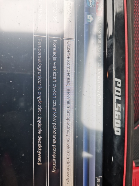

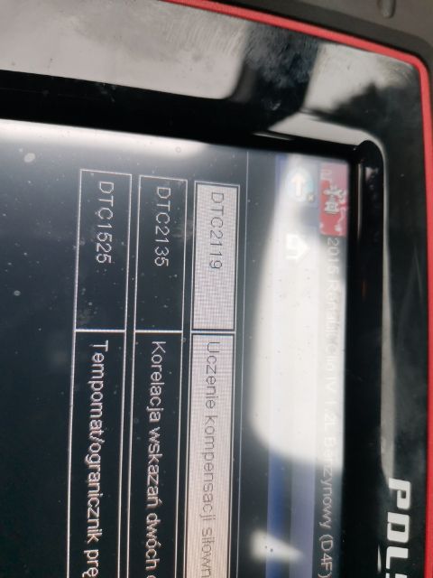

    Witam proszę o pomoc , mam problem z clio IV 1,2 55 kw usterka jest sporadyczna, ale jak wystapi to samochod trzeba zatrzymać i wyłączyć silnik, po uruchomieniu jezdzi normalnie
    dodam ze usterka występuje bez reguły, dzieje się tak od roku. Bledy z sterow. Silnika w załączniku, było tak ze 3 miesiące jeździł bez problemu, teraz dramat. Przepustnica i pedal nowe oryginał sterownik podmieniony,
    moze coś wymyślicie? Dzieki Clio IV 1,2 55kw: Sporadyczna usterka - brak reakcji na pedał przyspieszenia Clio IV 1,2 55kw: Sporadyczna usterka - brak reakcji na pedał przyspieszenia

    kamyczek
    Jaki masz tam sterownik silnika , nie przypadkiem hybrydę na silniku ? .
    Te bywają awaryjne z powodu narażenia na drgania .

    kamyczek
    Zmierz napięcia na pedale . W sterownikach często grupowane są napięcia referencyjne i podawane na kilka czujników jeden ma zwarcie wszystkie nie pracują trzeba odpinać po jednym i mierzyć i kasować błędy .

    kamyczek
    nie sprawdzić parametry pedału gazu i odpiąć np egr , i patrzyć kiedy wróci napięcie referencyjne jeśli go brak . Może robić zwarcie inny czujnik i żaden nie ma napięcia referencyjnego więc jest bład ...

    till122
    Narazie sprawdzilem przy przepustnicy napiecie caly czas 5v, przy odpinaniu czujnikow

    till122
    Odłączyłem wtyczkę od zaworu pochlaniania par paliwa , tydzień narazie jeździ.
