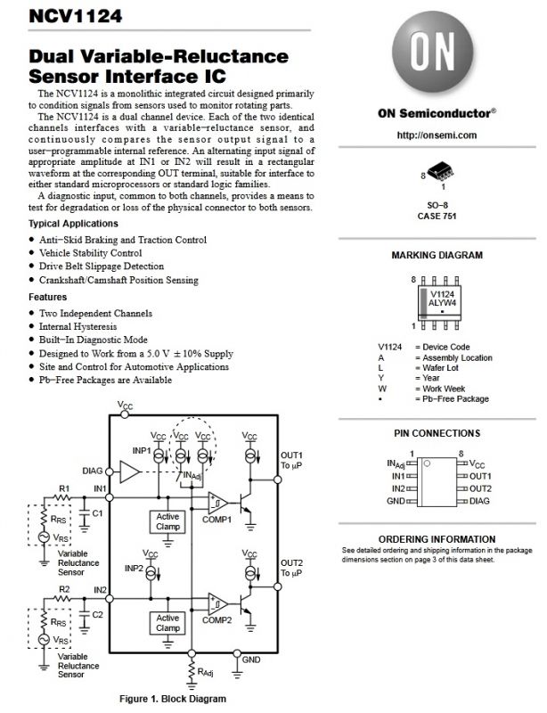

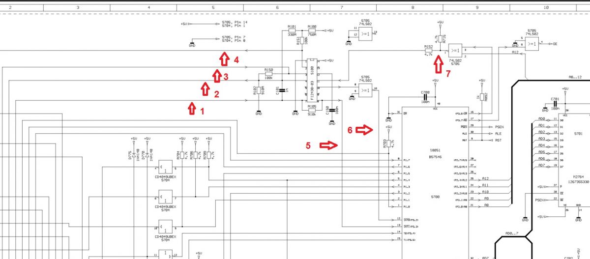

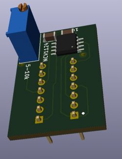

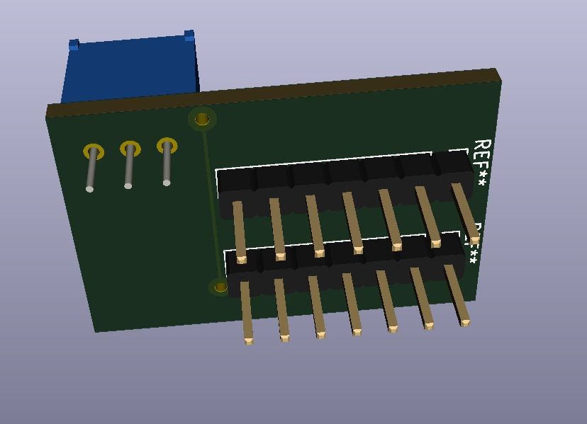

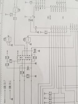

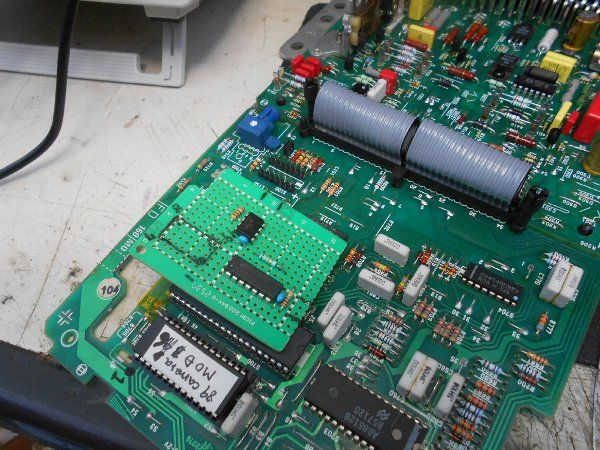

W dyskusji poruszono problem z podłączeniem sterownika silnika w Porsche 911 z 1984 roku, gdzie oryginalny układ F12438-03 firmy Bosch jest niedostępny. Użytkownik znalazł alternatywne rozwiązanie z użyciem układów LM1815 i LM311, jednak brakowało mu schematu połączeń. Uczestnicy wymienili się informacjami na temat działania czujników indukcyjnych, analizy sygnałów oraz możliwości zastosowania układu NCV1124 jako zamiennika. Po przeprowadzeniu testów i symulacji, silnik udało się uruchomić, jednak wymaga dalszej kalibracji i dopracowania. Wskazano również na potrzebę analizy sygnałów w oryginalnym ECU oraz na problemy związane z polaryzacją czujników.
