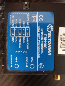

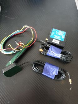

    Cześć, posiadam lokalizator GPS od firmy Teltonika FM1100 i zestaw głośno mówiący Nokia CK-200, zacznijmy od lokalizatora, posiadam do niego anteny dwie i kable do zasilania, wczoraj podłączyłem ten lokalizator pod zasilanie i diody się zaświeciły, w lokalizatorze jest jakaś karta lecz nie wiem czy nie trzeba wykupić jakiegoś pakietu aby używać tej karty, ale ogólnie potrzebuję program/aplikacje do tego lokalizatora i pomoc w skonfigurowaniu

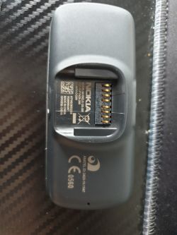

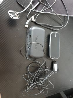

    A zestaw głośno mówiący to posiadam wyświetlacz, centrale i mikrofon, reszty nie mam i chciałbym to na kable do głośników czy do radia podłączyć, tylko potrzebny jest schemat jak to podłączyć, brakuje do niego jakiegoś kabla i małego sterownika z przyciskami, ale da się pewnie użyć to bez tego i na kable sterować tym, lecz potrzebny jest schemat jak podłączyć kable zasilanie przyciski itd.
    Bardzo dziękuje za wszelkie odpowiedzi na temat tego tematu!
    Wysyłam również zdjęcia lokalizatora i zestawu głośno mówiącego.

    Tudno uwierzyć, by lokalizator dał się używać poza firmą, w której pracował.
    Wyprowadzenie parameterów komunikacyjnych dostępnych "dla każdego" by było śmiertelną naiwnością z punktu widzenia takiej firmy.
    Zapytam sie, z jakiego kraju ten szrocik?
    PS. nie wyobrażam sobie lokalizatora, który nie pracuje z jakaś serwerownią firmy prowadzącej biznes.
    Ewentualne oprogramowanie dla klienta dopiero się łączy z w/w

    Hm, bo lokalizator dostałem, leżał w "elektro śmieciach" które dostałem i ta osoba go już nie potrzebowała i ja go dostałem, czyli aby go skonfigurować muszę wymienić karte czy napisać do właściciela tego lokalizatora co go konfigurował?

    operatora sieci lokalizacyjnej, w jakiej to chodziło. On prawie na pewno ma porozumienie z operatorem komórkowym (wlicza to w swój abonament) itd...

    Zrozum to tak, jak płaci się abonament za takie usługi.
    Płacisz za kompleksową usługę lokalizacyjną, korzystasz z oprogramowania i serwerów itd...
    Sama karta SIM, która odpowiada za łączność - ale nie usługę - nic ci nie da.
    jeśli na elektrozłomie miał być biznes życia, to niestety się nie udało.

    Jak najbardziej wymiana karty SIM pomoże, pozostaje kwestia konfiguracji
    Jeżeli urządzenie nie ma ustawionego loginu i hasła SMS to będziesz mógł wgrać domyślną konfigurację za pomocą SMS. Musisz też wiedzieć, że potrzebny jest też serwer na który urządzenie będzie wysyłać dane. Wszystkie parametry można konfigurować także poprzez SMS lub konfigurator. Na twoim miejscu zacząłbym od włożenia karty SIM z telefonu i wysłaniu SMS, na przykład " getver" (spacja spacja getver), jeżeli otrzymasz odpowiedź od urządzenia na numer z którego wysyłałeś SMS to znaczy że nie ma zabezpieczenia w postaci loginu i hasła SMS. Poszukaj w sieci instrukcji od tego urządzenia. wpisz w google FM1100 user manual, bez problemu znajdziesz instrukcje od tego urządzenia.
