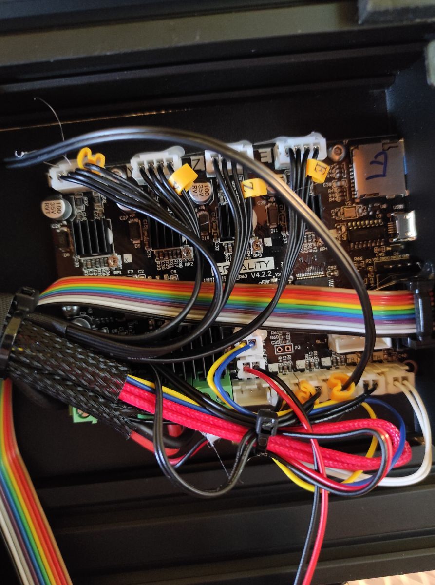

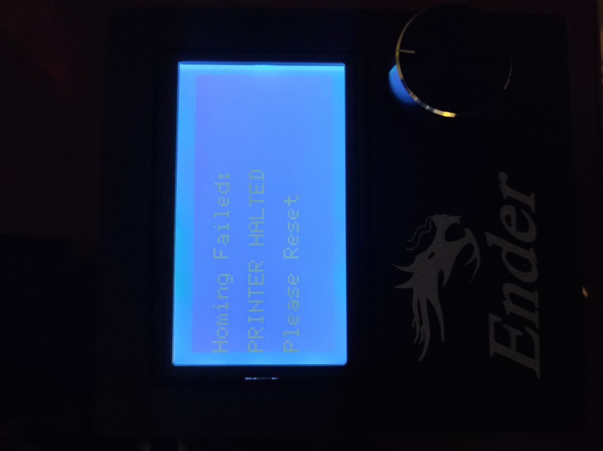

    Drukarka Ender 3 Pro - błąd przesuwu osi X, Homing Failed, Printer halted Drukarka Ender 3 Pro - błąd przesuwu osi X, Homing Failed, Printer halted Witam, z góry mówię, że to mój pierwszy post, jeśli zły dział to przepraszam.
    Przychodzę do Was z problemem dot. drukarki Ender 3 Pro. Mianowicie, podczas przesuwania osi X działa ona przez kilka sekund po czym przestaje reagowac na pokrętło i jakiekolwiek próby przesuwania. Po wciśnięciu funkcji Auto Home wyrzuca błąd : Homing Filed Printer halted Please Reset. Restart drukarki nic nie daje ponieważproblem ponownie występuje. Po odczekaniu godziny i dłużej, po uruchomieniu drukarki problem ustępuje, puściłem druk drukarka wyzerowała się, rozpoczeła nagrzewanie stołu jak i dyszy. Niestety, po rozpoczęciu drukowania oś X blokuje się a drukarka drukuje w miejscu poruszając tylko osiami Y i Z. Natomiast na ekranie zmieniają się kordynaty osi X. Nie wyrzuca w tym czasie błędu. Nie jest to wina silnika, podłączyłem silnik Y do miejsca X i problem dalej występował, wszystkie kable sąpodłączone prawidłowo (sprawdzałem 3 razy). Mam ją od trzech dni i jest to moje pierwsze tego typu urządzenie, nie mam pojęcia co może być przyczyną takiego "zachowania", z góry dziękuję za pomoc :)

    Silnik bez paska równiez się blokuje, bez jakiegokolwiek obciazenia, przełączyłem na silnik Y, problem nadal występuje, to raczej coś ze sterownikiem.

    To podmień jeszcze sterowniki na płytce.
    edit: one chyba są na stałe więc sprawdź może chociaż czy jakaś wtyczka nie jest luźna.

    Kable są dobrze wsadzone i nawet ziarenko kleju jest zrobione wiec o polączenia jestem spokojny.

    Problem rozwiązany, zakupiłem nową płytę 4.2.7 i podłączyłem. Wszystko działa jak należy. Temat do zamknięcia :D
