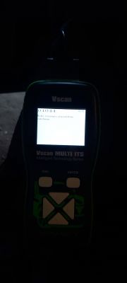

    Mam problem z czytnikiem.
    Nie mogę zakodowac modułu ABS ESPpodejrzewam że to problem w aktualizacji czytnika lecz gdy ściągnę aktualizacje to tylko 64 bity a potrzebuje na windows vista 32 bity.Dodam że czytnik to Viaken Vscan MULTI ITS. Będe wdzięczny za podesłanie jakiegoś rozwiązania

    Zrób zrzut ekranu z tego co widzi twój sprzęt
  • #7 19351156
    ŁukaszKulawiak
    Poziom 5  
    Viaken Vscan MULTI ITS - aktualizacja na Windows Vista 32 bity dla VW Passat B5 FL Viaken Vscan MULTI ITS - aktualizacja na Windows Vista 32 bity dla VW Passat B5 FL Viaken Vscan MULTI ITS - aktualizacja na Windows Vista 32 bity dla VW Passat B5 FL Viaken Vscan MULTI ITS - aktualizacja na Windows Vista 32 bity dla VW Passat B5 FL
    Jesli przez czytnik zapomniano ustawienia wyuczone to zakoduje go ponownie

    witam
    Zamykam temat faktycznie vcdsem dało rade mój czytnik niestety nie obsługuje opcji ustawienia kątu kierownicy po podpięciu vcds po 3 minutach już wszystko działa. Dziękuję za porady.
