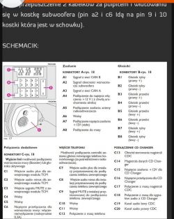

Pisze z takim problemem z którym nie wiem jak sobie poradzić,Podpinałem do swojego autka Fabryczny subwoofer, auto to Fiat stilo z fabrycznym radiem od nowości, a więc podłączyłem subwoofer tak jak było na schemacie + przepiąłem kostki pod kolanami kierowcy i wziąłem 2 kabelki z radia do wiązki suba + dodatkowe zasilanie, efektem było to że Radio widziało subwoofer, na radiu normalnie był "SUBWOOFER'' i grał ok lecz gdy wyłączam radio bądź gaszę silnik to Tweetery bądz inne głosniki na wyłączonym radiu urządzaja sobie dyskotekę i zabierają prąd, wiec muszę odpinać kostkę suba i wtedy jest ok , dziś postanowiłem przepiać na inny kabelek mianowicie po zapłonie, ale wtedy wraz z odpaleniem radia na postoju bez odpalonego silnika odpalałem zapłon zegarów a radio i tak nie działało, dopiero jak uruchomiłem auto to radio działało i odziwo jak gasiłem to nie było słychać nie pokojących dzwięków, Potrzebuje pomocy jak to zrobić by normalnie na postoju to grało i było jak Fabryka nakazała bo ja juz nie wiem jak to rozegrać, być może ktoś dłubał kiedyś w wiązce?
Testowałem pod Fabryczna navi, pod swoim oryginalnym radiem + podłączyłem inny subwoofer i to samo, dodam że w 2 innych stilo z innymi radiami subwoofery normalnie się rozłączały.
