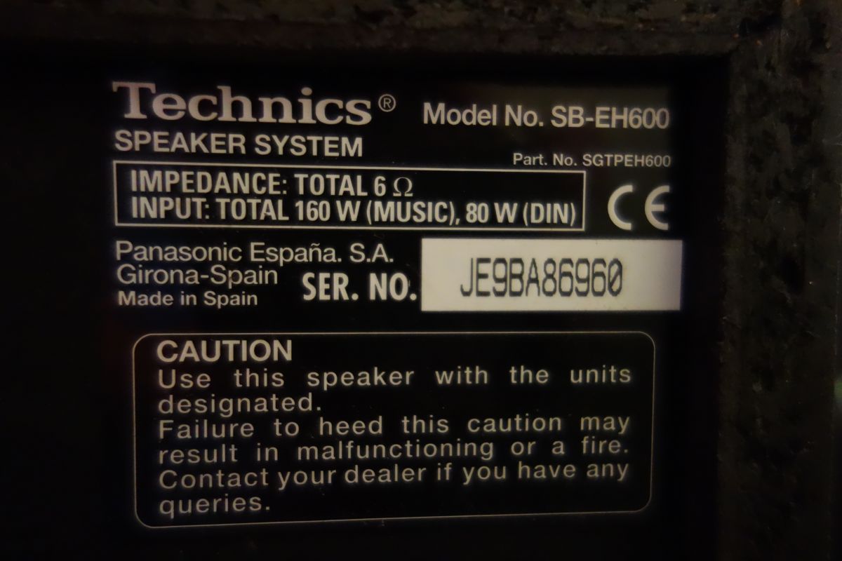

  • #21 19366972
    krzysiek1979
    Mam jeszcze jedno pytanie.
    Mam wieżę Technics SA EH 500 z kolumnami dedykowanymi do niej z czterema kabelkami na podłączeniu. Miałem te kolumny podłączone do amplitunera Technics SA GX 100. Podłączone miałem je w wejścia A i B w amplitunerze. Wyglądało to tak,że wyjścia A i B były załączone całkowicie ale kolumny dwie. Grało to i czasami nawet głośno powiedzmy z gałką max lekko ponad połowę i nic się nie działo. Czy w ten sposób będę mógł podłączyć te kolumny 6 ohm pod sprzęt Diory ( WS 504,AWS 504 ew. WS 502) ,które maja na wyjściu 8 ohm? Wzmacniacz Diora WS 504 a kolumny Tonsil Maestro 3 (podłączenie) Wzmacniacz Diora WS 504 a kolumny Tonsil Maestro 3 (podłączenie)
  • #22 19366994
    sunrise84
    I tak bym to zostawił.
    Nie po to producent podzielił te wejścia w kolumnach.
    Tam z tego co pamiętam jest osobna zwrotnica na głośnik basowy a osobna na średnie oraz wysokie tony.
  • #23 19367007
    krzysiek1979
    Tak w wieży oryginalnej tej od kolumn jest tak. Teraz jeśli bym je podpiął do Diory która ma 8 ohm te kolumny do wyjść A i B i przy wciśniętych klawiszach A+B. Czy nie spalę wzmacniacza?
  • #24 19367197
    Borutka
    Poziom 29  
    Wzmacniacza nie spalisz, ale możesz spalić głośnik wysokotonowy. Trzeba te kolumny obejrzeć w środku, żeby coś powiedzieć. Jeżeli głośniki mają po 6 omów, to dla podłączenia A+B wyjdzie 3 omy. Czyli sprawdzić impedancje głośników i obecność zwrotnic.
  • #25 19367280
    krzysiek1979
    W oryginalnej wieży od tych kolumn zwrotnice są już w amplitunerze na stałe,tak czytałem gdzieś. Tak jak napisałem na początku miałem je podpięte po amplituner Technics SA GX 100 pod A+B i nic nie działo się z kolumnami. Tylko Technics toleruje impedancję 4-16 ohm,tak miał napisane na ściance tylnej,a Diora to też zupełnie co innego.
  • #26 19367283
    sunrise84
    Więc nie kombinuj jak już było wałkowane od początku.
    Chyba że chcesz szukać nowej końcówki mocy.

  • #27 19367574
    Borutka
    Poziom 29  
    Te kolumny są dedykowane specjalnie do tej wieży Technics. I jak pisałem żeby podłączyć do innego sprzętu, to należy sprawdzić ich budowę. Jeżeli zwrotnica jest w wieży, to znaczy że może nie być jej w kolumnach.
Użytkownik pyta, czy może podłączyć kolumny Tonsil Maestro 3 o impedancji 6 Ohm do wzmacniacza Diora WS 504 oraz niższych modeli (AWS 504, WS 502) bez ryzyka uszkodzenia sprzętu. Odpowiedzi wskazują, że podłączenie kolumn 6 Ohm do wzmacniacza zaprojektowanego dla 8 Ohm może prowadzić do przegrzewania się wzmacniacza, zwłaszcza przy głośnym słuchaniu. Użytkownicy podkreślają, że przy normalnym użytkowaniu i umiarkowanej głośności nie powinno być problemów, ale zalecają ostrożność, aby uniknąć przesterowania. Wzmacniacz WS 504 ma moc wyjściową 2x80 W przy 8 Ohm, a jego konstrukcja może być wrażliwa na niższe impedancje. Użytkownik planuje również zakup sprzętu retro, co wiąże się z sentymentem do produktów Unitry.
