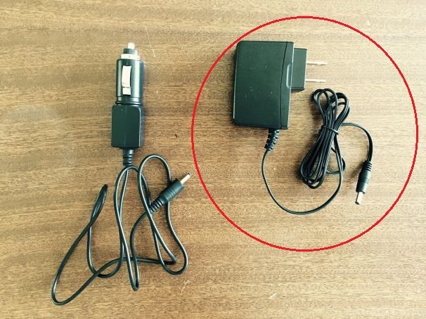

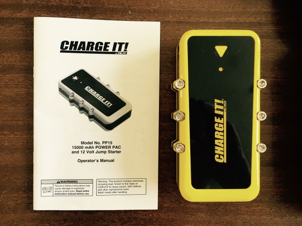

    Witam serdecznie. Chcę dokupić zasilacz do powerbanku Charge it PP15. Niestety nie znam dokładnie modelu. Na wejściu do ładowania jest napisane 14V 1A. Niestety nie mogę znależć w Polsce takiego zasilacza. Są dostepne 14V 2000mA. Czy taki może być? Proszę o informację.
    Zasilacz ten jest nieco większy od takiego do ładowania telefonu- widziałem na stronie produktu.
  • #2 19347684
    sunrise84
    TO oznacza pobór prądu oraz jego napięcie.
    Natomiast zasialacz 14V i 2000mA (2A) oznacza że napięcie jest 14V a wydajność prądowa 2A .
    Więc jak najbardziej się nadaje.
    Ważne aby sprawdzić czy ten zasilacz podaj napięcie stałe czy przemienne.
    Wstaw zdjęcia powerbanku oraz tego zasilacza.

    Ta jest ze zdjęcia z netu z testu właśnie takiego powerbanku. Nie mogę wstawić linka bo jestem nowy
    I takiej właśnie potrzebuję. Właściwie to nawet nie ja tylko kolega, ponieważ gdzieś zgubił.
    Tak można znależć test tego urządzenia: gear-preview-charge-it-pp15-microstarter-and-power-pack

    To jak rozumiem ważne jest, żeby było na wyjściu 14V, jak będzie więcej amper to nie przeszkadza, tyle, że pewnie wtyczka będzie grubsza, a cały zasilacz większy? No i koniecznie dc.

    Serdecznie dziękuję. Jeszcze zapytam, czy ważna jest kolejność kabli na wyjściu jak przetnę przewód i przylutuje pasującą wtyczkę, czy to bez znaczenia?

    No tak jestem plastykiem :) Ale podejdę tak, że rozetnę i odsłonię kable i sprawdzę który idzie do środkowego pina miernikem (zapiszczy) następnie odetnę końcówkę z ładowarki samochodowej do zapalniczki( pasuje) i tak samo sprawdzę, Zaznaczę, zlutuję odpowiednio kable i dam termokurczki, na każdy kabelek, później na całość. To powinno być dobrze :) mam nadzieję :) Bo przecież zarówno zasilacz jak i wtyczka są nierozbieralne.
    To jest dobry trop, powodzenia.
