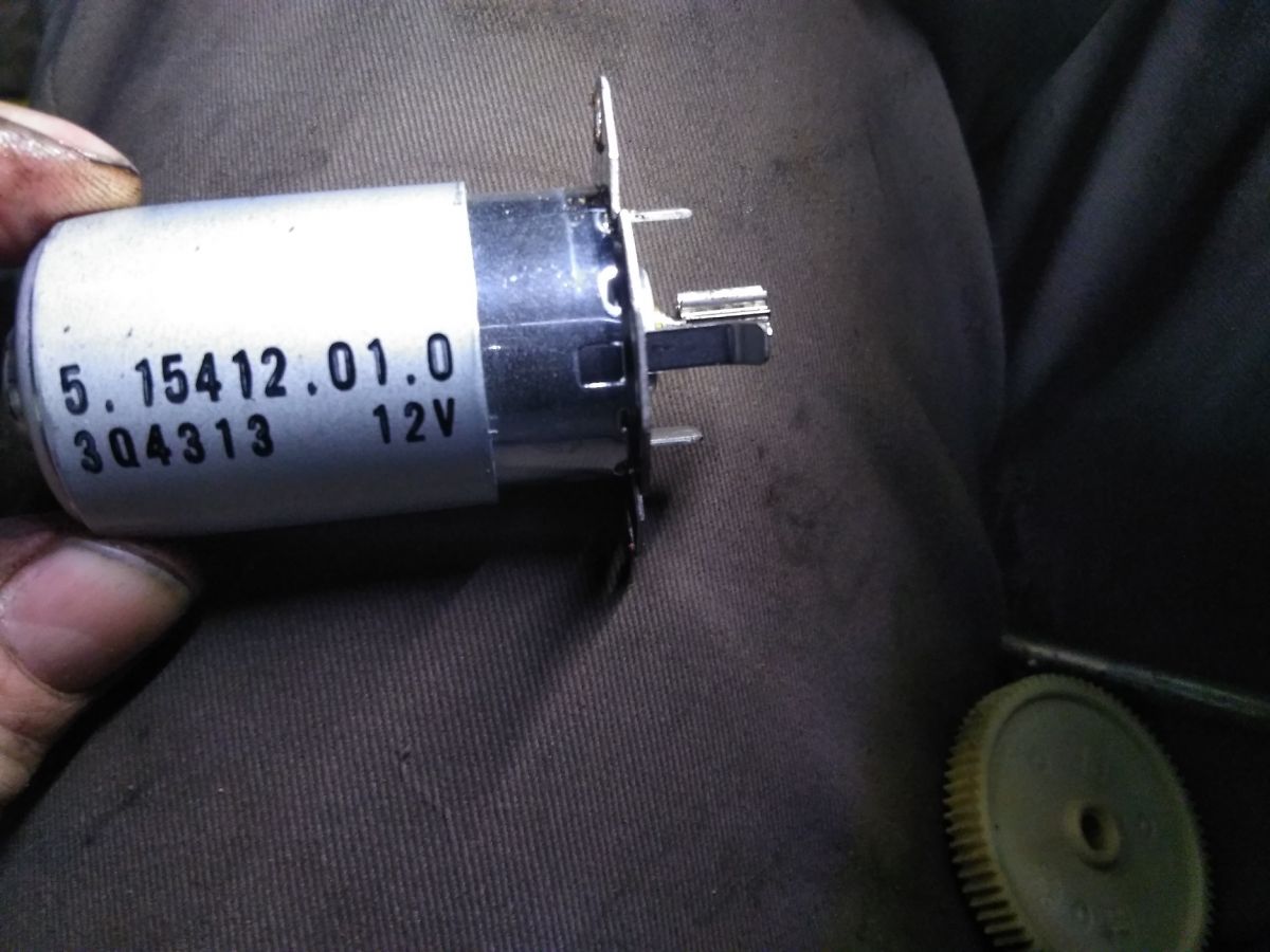

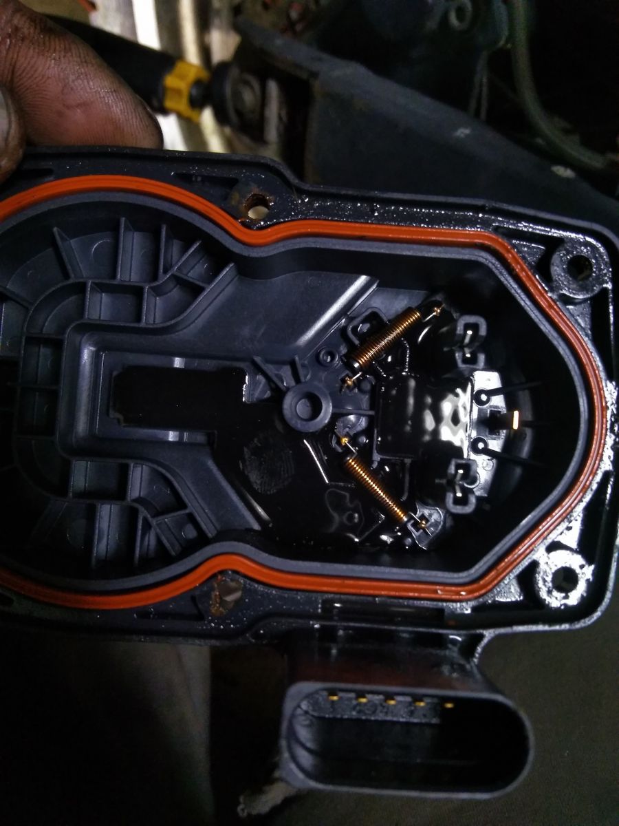

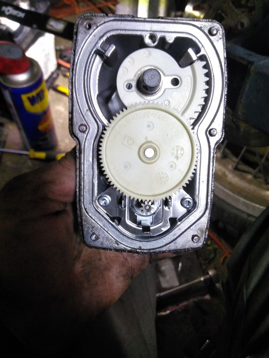

    Otóż dopiszę dalesze rozważania. Zakupiłem taką przepustnicę, rozkręciłem "element wykonawczy", okazuje się że jest tam silnik elektryczny na 12 V, raczej zwykły silniczek szczotkowy, wygląda solidnie. Widać też jakieś 2 cewki i jest jakaś elektronika zalana pod masą (widać na fotce. Znalazłem też informację producenta na temat przepustnicy - plik poniżej. Po podłączeniu silniczka pod akumulator, przepustnica błyskawicznie osiąga pozycje krańcowe. Co z tym fantem, jak to zwolnić? Czy ktoś ma pomysł jak ewentualnie wykorzystac oryginalny układ kontroli pozycji? Czy spróbować jednak jakiś układ PWM z przełącznikiem typu H?
