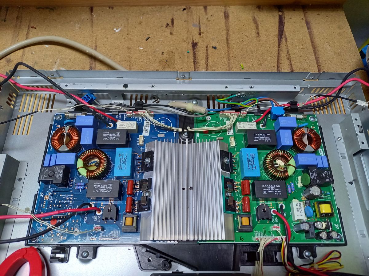

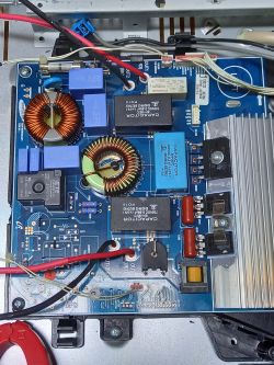

    Witam, zmieniłem spalone tranzystory oraz mostek prostowniczy w tej płycie i po włączeniu po około 10 sekundach grzania znowu wystrzeliły te same tranzystory i mostek w lewym module, kondensatory posprawdzałem oraz diody zenera wydają się ok, co jeszcze może być do sprawdzenia? Dodaje zdjęcia tej płyty Płyta indukcyjna Samsung CTN264EA01 pali tranzystory Płyta indukcyjna Samsung CTN264EA01 pali tranzystory Płyta indukcyjna Samsung CTN264EA01 pali tranzystory Płyta indukcyjna Samsung CTN264EA01 pali tranzystory

    Dobrze w takim wypadku sprawdzić wszystkie elementy obok tranzystorów, oraz w ich sterowaniu. A najważniejsze to sam induktor.
    Nie może być wydaje się, jak nie jestem pewny to nowe i tyle.

    Tranzystory z pewnego źródła ,podkładki też dobrej jakości ,sprawdzić wymienić sterowanie tymi tranzystorami wpisz w szukaj i poczytaj.

    Induktor miałeś na myśli cewki pól?, obok tranzystorów już niewiele pozostało do sprawdzenia , a może w tych płytach Samsunga jest jakaś część która często się przepala z tranzystorami? Co do diod zenera to nie wiem jakie tam idą

    Jeszcze raz spróbuję wymienić te tranzystory tym razem z ceramicznymi podkładkami, ps. Nigdzie tych diod zenera nie mogę znaleźć oprócz aliekspresu

    Diody Zenera ZD201 do ZD204 mają spadki 0,733V w jedną stronę. Natomiast diody D207 i D208 mają spadki napięć 0,016V w dwie strony
    Rezystory
    R210 i R212 po 0,7
    R209, R211, R218, R243 i R244 po 9,8Ω
    Te dwie diody co mają spadki w obie strony wydają mi się podejrzane. Wszystko sprawdzane przy wylutowanych tranzystorach i mostku. Dobra okazało się, że wszystkiemu były winne kiepskie podkładki silikonowe z aliexpresu, ale tranzystory z ali działają ok, dałem podkładki ceramiczne wyjęte z innych płyt i wszystko śmiga, a mam jeszcze trochę płyt do naprawienia :)

    Nawet najgorsze podkładki nie spowodują uszkodzenia tranzystora po 10 sekundach. Z doświadczenia wiem, że dobry tranzystor wytrzyma kilkanaście sekund bez radiatora.
    Serdecznie odradzam tranzystory (w ogóle podzespoły) z wszystkiego co "al..." itp.
    Że klienci z napraw nie wracają? No nie wracają... ;)
    Temat "malowanek" szeroko opisywany na elektrodzie. Problem zaczyna dosięgać poważanych sklepów. Jak widzę oferty tranzystorów nieprodukowanych od kilku, kilku lat...
    Pewne Tme, Farnell.
    R210 i R212 po 0,7 ??? To raczej 0,7 Volta na złączu p-n diody równolegle z tymi rezystorami...
