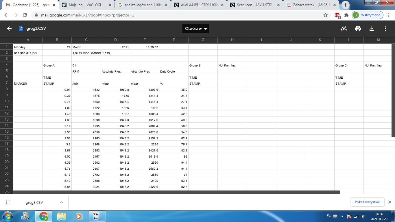

    Witam mógłby ktoś zerknąć na logi, auto wpada w tryb awaryjny, po zgaszeniu odpaleniu znów jest ok, dodam że auto trochę jest słabe.

    Wrzuć na vaglog i daj linki.

    Nie działa mi ta strona

    vaglogi.pl
    Klasyczne przeładowanie. Turbo dobija do 1.5 bara i pyk tryb awaryjny żeby turbo się nie rozleciało. Wygląda jakby układ zmiennej geometrii był zapieczony.
    PS Poszukaj w google frazy "not lauf"
