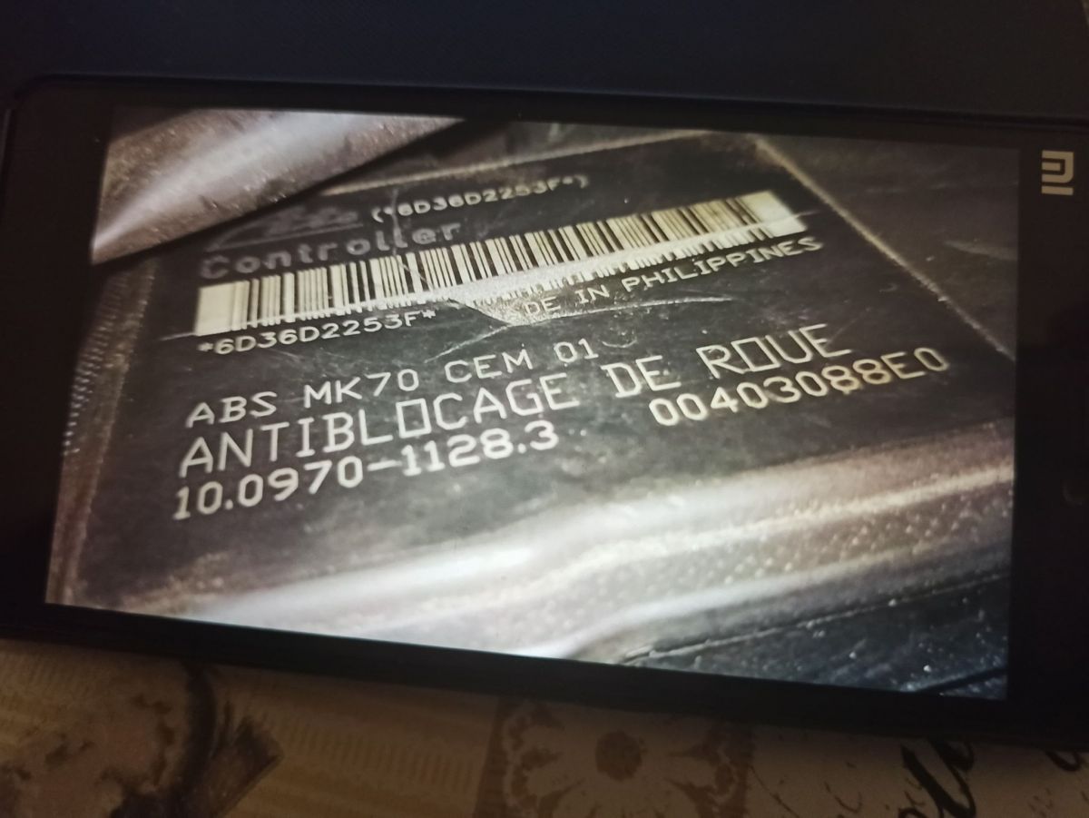

    Po kolizji nie działa pompa abs-u o numerach jn, widać pęknięcie obudowy plastikowej.
    System ABS_MK70 TEVES ref. 9659136980
    Peugeot 206 sw - Opis złącz pompy ABSu - pompa nie działa Peugeot 206 sw - Opis złącz pompy ABSu - pompa nie działa
    Samochód odpala, świeci się ciągle kontrolka (ABS).
    PP2000 komunikuje się ze sterownikiem pompy, odczyty z kół tylnych są prawidłowe, z kół przednich odczyty = 246 km/h
    Występuje stały błąd -> Pompa recyrkujacji ABS/ESP. Pompa zablokowana, obwód rozwarty, zwarcie z masą lub zwarcie z plusem
    Dodatkowo stałe błędy od koła lewego i prawego przód -> błąd sygnału czujnika, przerwa, zwarcie do plusa,lub zwarcie do masy.
    Pomiar multimetrem oporności na pinach tych czujników z przodu pokazuje O.L
    Pomiar na dwóch pinach z prawej (te duże nr 1 i 14) pokazuje napięcie aku, na pinie (nr 26) z lewej masa, powinno być jeszcze gdzieś napięcie po kluczyku ?
    Testy pompy w PP2000 zakończone niepowodzeniem, nie słychać jej....
    Ma ktoś schemat złącza tej pompy ?
    Wymiana ? możliwa reanimacja po demontażu ? ew. jak ją sprawdzić ?
    Proszę o pomoc

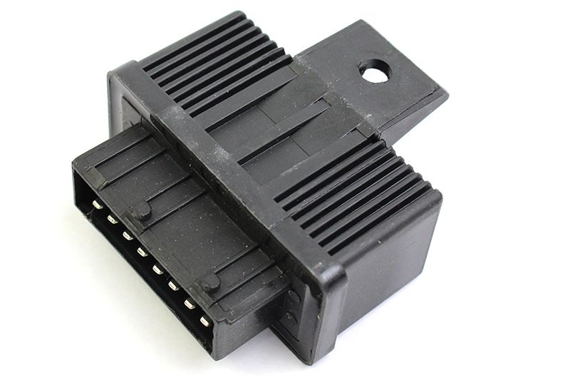

    Przekaźnik podwójny na puszce skrzynki bezpieczników pod maską. On podaje dwa plisy i często brakuje jednego z nich.

    Są dwa + w kostce bez kluczyka. Który to dokładnie przekażnik ? Jak wygląda ?
    Rzadki okaz z tej pompy do dostania, za regenerację elektroniki chcą ok 600 PLN a nie jestem do końca pewien czy w elektronice jest problem !!
