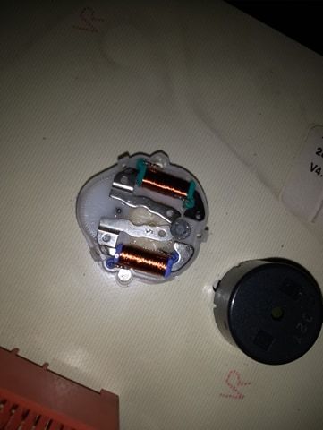

    Witam w trafficu nie działał obrotomierz po wykręceniu licznika i zdjęciu dekielkaz tyłu od wskazówki okazało sie że kółeczko żólte z zębatką Renault Traffic 2.0dCi 2007 - Wskazówka obrotomierza i magnes ten malutki czarny z zębatką leżą w środku luźno . Ktoś pomoże jak to z powrotem złożyć żeby to działało ? Z góry bardzo dziękuje i pozdrawiam :) Renault Traffic 2.0dCi 2007 - Wskazówka obrotomierza

    Jak delikatnie rozbierzesz ten po drugiej stronie to wszystkiego się dowiesz w końcu są dwa . Tylko wyciągaj wskazówkę do góry nie kręć nią przypadkiem ...
