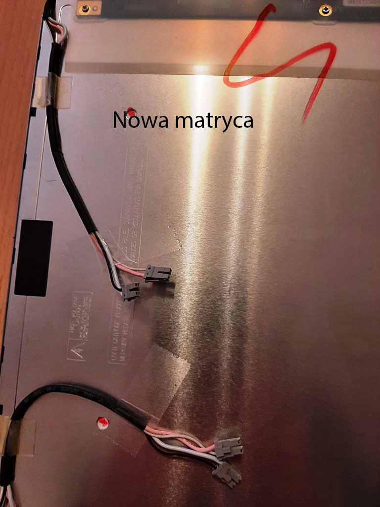

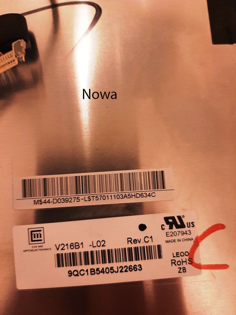

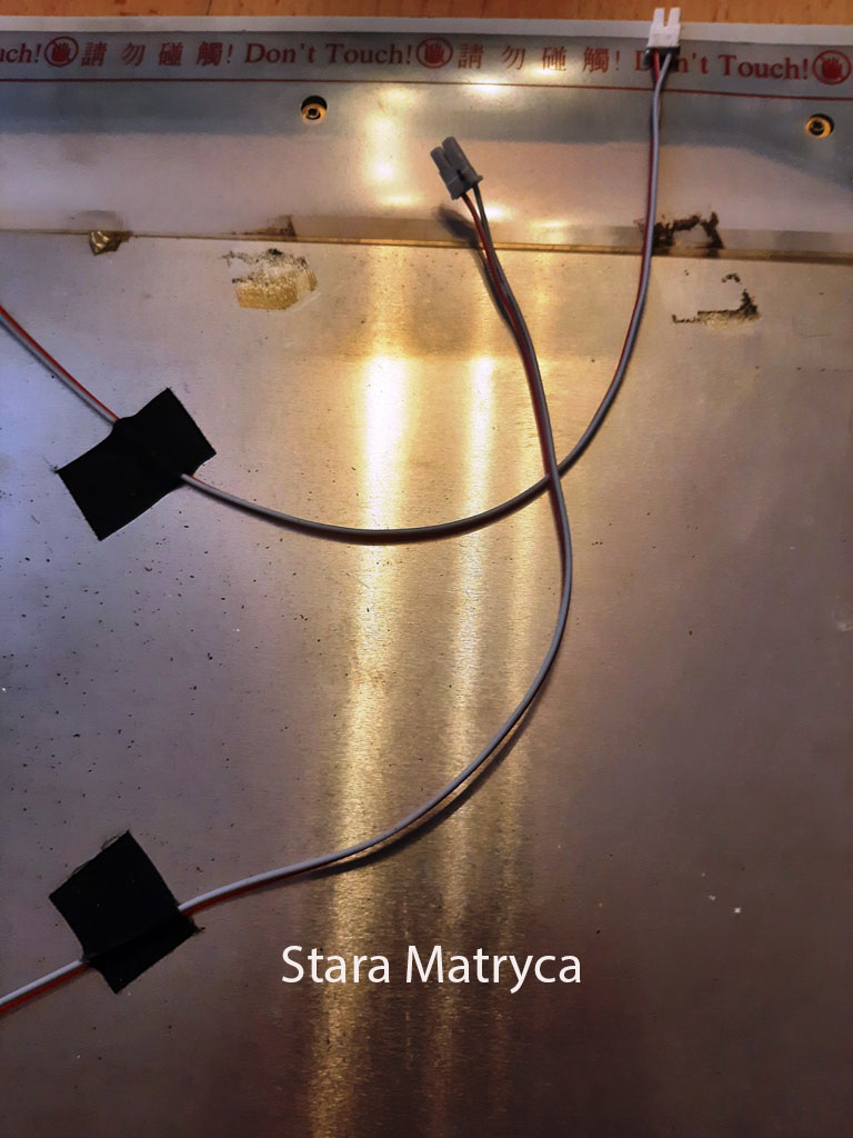

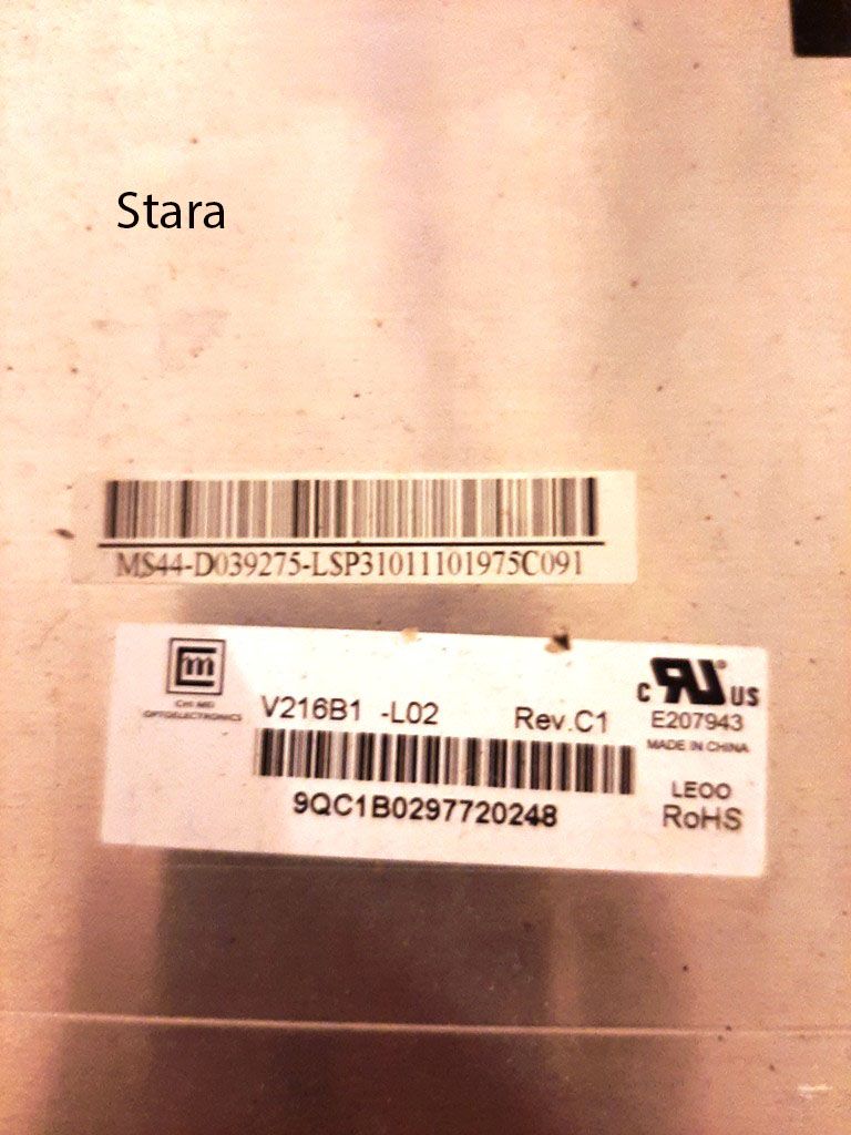

    Witam. Przepraszam nie wiem, czy piszę w odpowiednim dziale, ale proszę o wyrozumiałość jestem nowy. Uszkodziłem matrycę w smarcie 24 cale. Zakupiłem zamiennik używany, lecz mam problem z podłączeniem. Matryce mają identyczne nr a jednak różnią się podłączeniami. W starej mam podłączenie 2x2 żyły, a w nowej 2x4 żyły(oraz różnią się wtyczkami, ale to nie problem). Proszę pomóżcie mi jak je zmostkować aby wszystko działało. Pozdrawiam.

    No a może raczej gniazdami? I tak, to problem podobnie jak różne podświetlenia.
    Wstaw zdjęcia naklejek obu matryc.

    Matryce nie maja identycznych numerow.
    W jednej matrycy masz cztery swietlowki, a w drugiej 2. Invertery sa rozne na plycie glownej. I to pierwsza duza przeszkoda. Nie pokazales zlacza sygnalowego. Moze jest takie samo ale sterowanie pewnie bedzie inne. I to druga powazna przeszkoda.
    Moja rada; szukaj takiej samej matrycy.

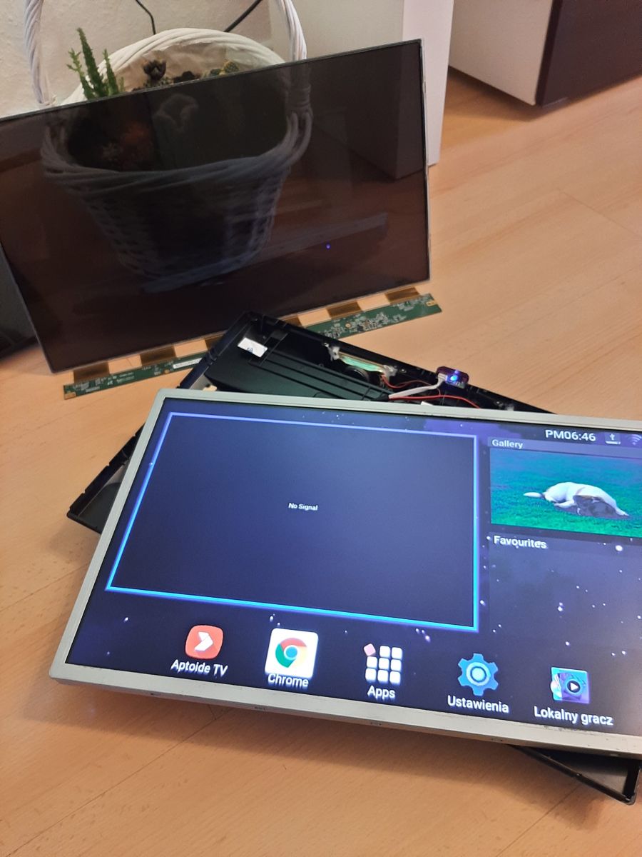

    Dałem Ci pomógł, ponieważ mnie zmotywowałeś do myślenia. W mojej matrycy miałem uszkodzony filtr polaryzacyjny. Po twojej "dobrej" radzie zakupu kolejnej matrycy nie miałem nic do stracenia. Wymyśliłem sobie, że skoro małe rączki chińczyków to składają, to ja dużymi łapami to rozbiorę. Wymieniłem matrycę bez świetlówek jak zasugerowałeś , że to problem ( tym sposobem ominąłem problem kabli). Operacja trwała 10 min. Porada dla wszystkich, nie poddawajcie się włączcie myślenie, dla Ciebie "dobrymi radami jest piekło wybrukowane" Pozdrawiam i dziękuję za pomoc.
