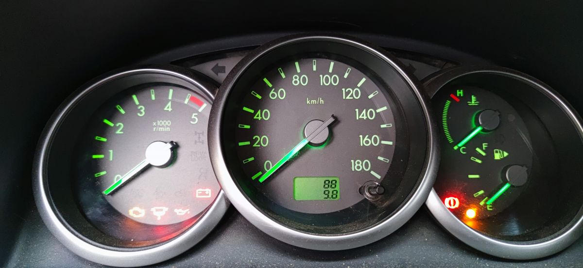

    Witajcie. Taki oto przypadek, Ranger w dieslu 2007 rok. Dopóki temperatura w kabinie mocno nie wzrośnie to licznik głupieje, tak, jakby nie dostawał żadnego info lub jakiegoś zasilania. Stan w tym momencie widać na foto - na LCD wyświetla głupoty no i co ciekawsze świeci tylne przeciwmgielne... A jak się już nagrzeje to wszystko wraca do normy. Główne możliwe zimne luty licznika wyeliminowane. Może posiada ktoś schemat do licznika bądź inne info, co może dolegać? Może brak komunikacji CAN licznika z ECU? Ford Ranger 2007 - Licznik wariuje dopóki wnętrze auta się nie nagrzeje... Ford Ranger 2007 - Licznik wariuje dopóki wnętrze auta się nie nagrzeje...

    Przelutuj go dokładnie.

    Domniemasz, czy jesteś pewien 😁?

    Uparłem się , przelutowałem dokładnie cały zegar i zadziałał.

    Dobrze, tak zrobię.

    Jednak to nie luty. Po pełnym przelucie zero zmian. Po podgrzaniu lekkim procesora na płycie licznika zaczynało działać. Kupiony licznik angol, podmiana eeproma i wszystko śmiga.
