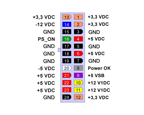

    Witam, chciałbym się zapytać czy istnieje możliwość podłączenia tego subwoofera do komputera jeżeli tak to co trzeba kupić zrobić, z góry dziękuje za pomoc Aktywny subwoofer - Jak podłączyć aktywny subwoofer do komputera

    Mam bardzo podobny Subwoofer w domu, bez kina domowego, do niego dedykowanego. Ze schematu wynika, że potrzebne jest 3 różne napięcia do jego włączenia, +3,3V, +5V i -12V. Bez dodatkowego transformatora z prostownikiem, nie ma skąd tych napięć wziąć, więc nie mogę go uruchomić.
    Może ktoś będzie miał pomysł jak to uruchomić inaczej. Bo jeśli można ostatecznie zrobić napięcie dodatnie, to z ujemnym będzie trochę zabiegów (transformator z dwoma oddzielnymi uzwojeniami), a w zasilaczu wewnętrznym niestety brak tej możliwości.
    Wszystkie potrzebne napięcia: Aktywny subwoofer - Jak podłączyć aktywny subwoofer do komputera
    edit
    Tylko trzeba pamiętać o tym, że -12V z zasilacza ma małą wydajność prądową.

    A jak myślisz, jak taki zasilacz będzie wyglądał obok suba w dużym pokoju gdzie nie ma możliwości go schowania gdziekolwiek?
    Próbowałem z oddzielnym zasilaczem impulsowym wewnątrz obudowy, ale były na tyle duże zakłócenia od niego, że nie dało to możliwości cichego słuchania.
    Ja mam Panasonic SB-WA520GC.
