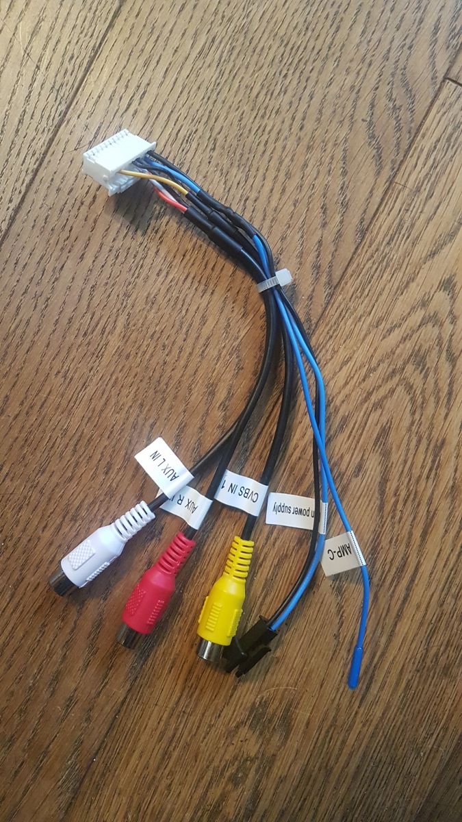

    Zakupiłem oryginalny subwoofer od Hondy CRV 2018. Chcę go zamontować w mojej CRV 2007. Sprzedawca powiedział żebym podłączył go pod tylne głośniki i będę zadowolony. Podjechałem do caraudio zakupić przewody do podłączenia, no i Pan mnie oświecił że raz że subwoofer tego nie zniesie za dobrze a i kostka przy radiu może się zagotować. Poszedł po multimetr i powiedział żebym kupił wzmacniacz stałe 2 Ohm i odcięcie pasma 100 max 120 Hz. że można takie nie duże kupić. No cóż nie znam się na tym, ale nie potrafię znaleźć takiego wzmacniacza :(.
    Subwoofer wygląda tak:
    Podłączenie oryginalnego subwoofera do Hondy CRV 2007 - jak znaleźć odpowiedni wzmacniacz?
    Pan w sklepie powiedział aby puścić sygnał z radia, a 12v z przewodu przy skrzynce bezpieczników
    Wyjście na sub z radia wygląta tak: (pin A16)
    Wtyczka która obecnie tam siedzi wygląda następująco :
    Z tej wtyczki wykorzystywany jest obecnie jedynie zasilanie wiatraczka chłodzącego. reszta wisi. niestety nie ma wyjścia z pinu A16 SUB.
    Pomożecie mi to ogarnąć :( , ja im więcej czytam to bardziej się przekonuję że tego nie zrobię :(

    Polecam kupić zwykły wzmacniacz samochody na 12V. Taki wzmacniacz jest banalnie prosty do podłączenia.
    - wejście do zasilania wzmacniacza
    - wejście do audio ( input )
    - bezpiecznik
    - wyjście głośnikowe L + - i R + -
    Dobierasz odpowiednią moc do głośnika i jazda z muzą :)
    Najlepiej jakby wzmacniacz był troszeczkę mocniejszy od głośnika.
