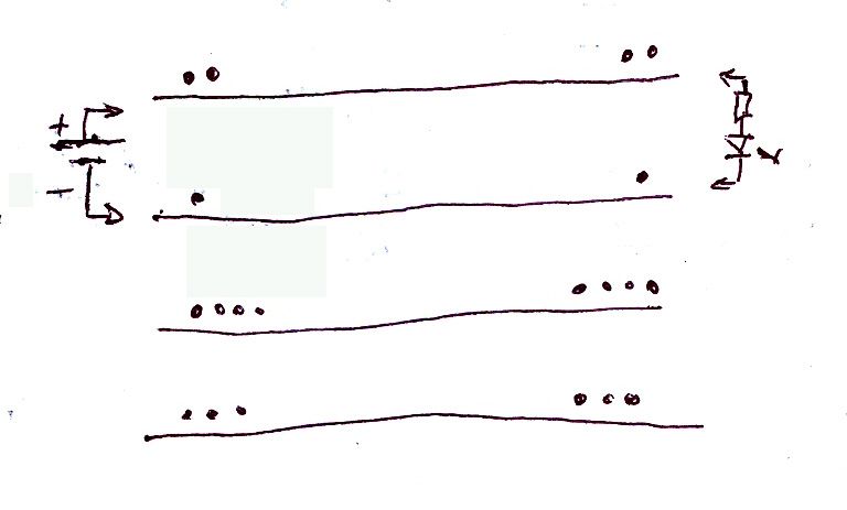

    Witajcie.
    Potrzebuję zidentyfikować 4 przewody, których końce są daleko. Zależy mi aby każdy przewód był zidentyfikowany osobno. Miało by działać to tak. Podpinam do 4 przewodów urządzenie każdy miał by swoje wejście. Na drugim końcu podpinam odbiornik, który by miał 4 diody led, które zapaliły by się tylko na odpowiednim przewodzie. Po podpięciu do nieprawidłowego dioda ma się nie zaświecić. Macie może jakieś pomysły? Obydwie części urządzenia mogą być zasilane 9v.

  • #7 19351613
    Marian B
    andrzej20001 napisał:
    Podlacz do dwoch baterię i sprawdz w drugim koncu
    Jak najbardziej tak, tylko było by to dobre gdyby przewody były kolorowe , a oprócz tego do ścisłej identyfikacji każdego przewodu trzeba jeszcze wykorzystać "plus baterii" i "plus diody". Przy odwrotnym podłączeniu dioda nie świeci. Daje to możliwość rozróżnienia "który przewód jest który".
    Jeżeli nie są kolorowe trzeba zaznaczyć podobnie jak na rysunku, np. ilością kropek.
    Identyfikacja 4 przewodów za pomocą diod LED i urządzenia zasilanego 9v

  • #9 19352271
    edu79
    Taka identyfikacja załatwiła by sprawdzenie dwóch przewodów. Pozostają jeszcze dwa kolejne. Może jakiś układ cyfrowy hmmm??
  • #10 19352341
    Marian B
    No przecież po sprawdzeniu dwóch, trzeba przełożyć baterię i LED na pozostałe dwa. Nie narysowałem tego, bo to chyba oczywiste.
    Chyba że Kolega chce identyfikować za "jednym podejściem", bez przekładania, wtedy potrzebne dwie baterie i dwa LED. Aby zidentyfikować "która para" baterie powinny mieć różne napięcia, wtedy będzie różna jasność LED. Trochę bez sensu taka komplikacja.
    W każdym przypadku i tak trzeba będzie odwracać LED (albo baterie) aby zidentyfikować przewody.
