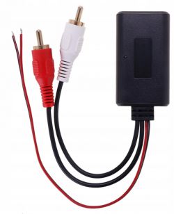

    Mam samochód Astra H 2007, a w nim radio Kenwood ze standardowymi wejsciami usb i minijack z przodu, oraz 2x RCA z tyłu.
    Chcąc zaoszczędzić sobie frustracji i męki z kablami, które po czasie przestaną łączyć, kupiłem taki o to adapter Bluetooth Podłączenie adaptera bluetooth przez RCA?
    i myślałem, że po podłączeniu zacznie wszystko działać. Niestety, łączę się prawidłowo z telefonem bez problemu, ale adapter nie przesyła dźwięku do radia (pewnie te wejścia RCA nie działają tak jak mi się wydawało). Adapter i przewody raczej sprawne, bo po podłączeniu jednego z kabli do miniJacka jest dźwięk, ale kiepski.
    Co powinienem zrobić, żeby to jakoś działało, bez dokupowania nowego sprzętu? Da się to jakoś fizycznie podłączyć? W radiu mam tylko tryby "USB", "Radio", "AUX" - coś takiego.
    Myślałem o przejściówce z wejściem 2x RCA i wyjściem 1x minijack i podłączyć to na stałe do tego wejścia z przodu radia, a adapter schować z tyłu. Co myslicie?

    Model radia podaj na początek.

    AUX masz z przodu, z tyłu wyjście do wzmacniacza. Kup kabel z 2 gniazdami RCA - > jack 3,5" to powinno działać.

    Model radia to Kenwood KMM-205.
    Jak nie znajdę rozwiązania, to kupię tą przejściówkę z RCA na jack, jednak nadal będą te kable widoczne od frontu :/ .
    Jest jakakolwiek możliwość podłączenia adaptera pod te wyjście do wzmacniacza?
    Sam napisałeś: wyjście.
    badboy84 napisał:
    AUX masz z przodu
    Wejście z przodu.
    Jest, ale potrzebna będzie fizyczna ingerencja w radio.
