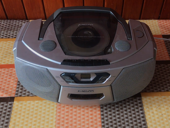

    Krok 1: Diagnoza usterki
    Objawem tej konkretnej opisywanej tu usterki jest to, że radio trzeszczy i następują nagłe zmiany głośności, zazwyczaj w trakcie jej regulacji, jak na filmiku:

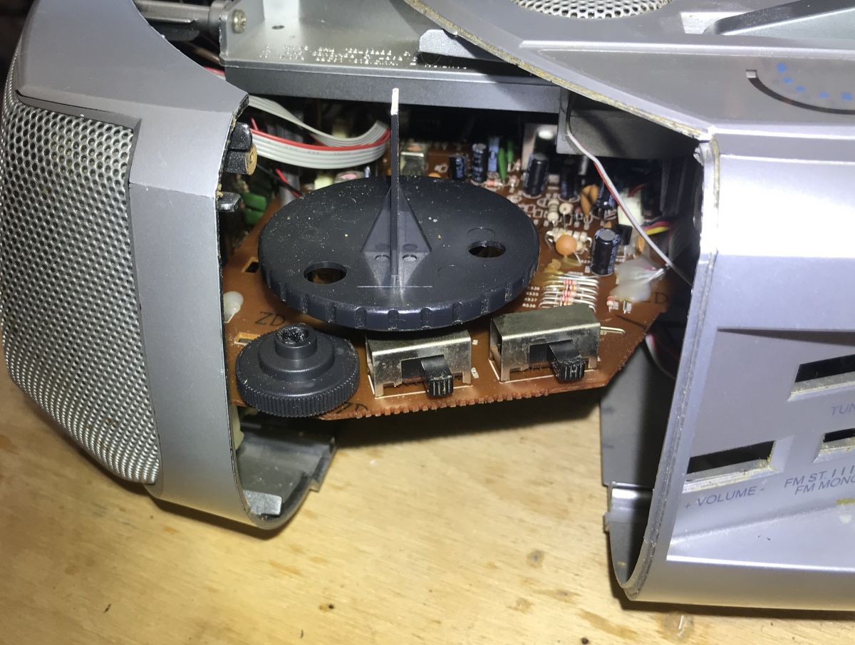

    Krok 2: Zdejmujemy obudowę
    Wystarczy zwykły śrubokręt krzyżakowy. Warto sprawdzić czy odkręciliśmy wszystkie śrubki, mogą być też zaklejone lub w koszyku na baterie:
    Prosta naprawa trzeszczącego radia - czyszczenie potencjometrów
    Możliwe, że trzeba będzie też zdjąć np. gałkę od regulacji głośności lub stacji, warto zapamiętać gdzie była ona zamontowana.

    Krok 4: Czyszczenie potencjometru
    Mamy już potencjometr:
    Można by go wymienić na nowy, ale nie o to nam chodzi. Zresztą, nie każdy jest tak łatwo dostępny. Na szczęście ten potencjometr można otworzyć.
    Należy odgiąć metalowe zaczepy małymi kombinerkami i zdjąć z niego nakładkę:
    Należy zapamiętać jak był złożony, by nie było potem problemu z poskładaniem go.
    Element rezystancyjny:
    Elementy czyszczę i spryskuję go kontakt PRem, chociaż wiem, że pewnie będą różne opinie na temat tego który środek jest najlepszy, więc jak ktoś ma inne doświadczenia to zapraszam do dyskusji. Kontakt PR pełni tutaj dwojaką funkcję, bo zarówno usuwa zabrudzenia jak i zapewnia odpowiedni poślizg.
    W sieci krążą też sposoby 'bez otwierania' potencjometru, ale ich nie polecam, bo nie dają takiej pewności że zanieczyszczenie zostanie usunięte.

    Krok 6: Końcowy test
    Teraz da się słuchać i da się regulować poziom głosu bez trzasków i skoków:
    radio jak nowe, jeszcze długo posłuży.
