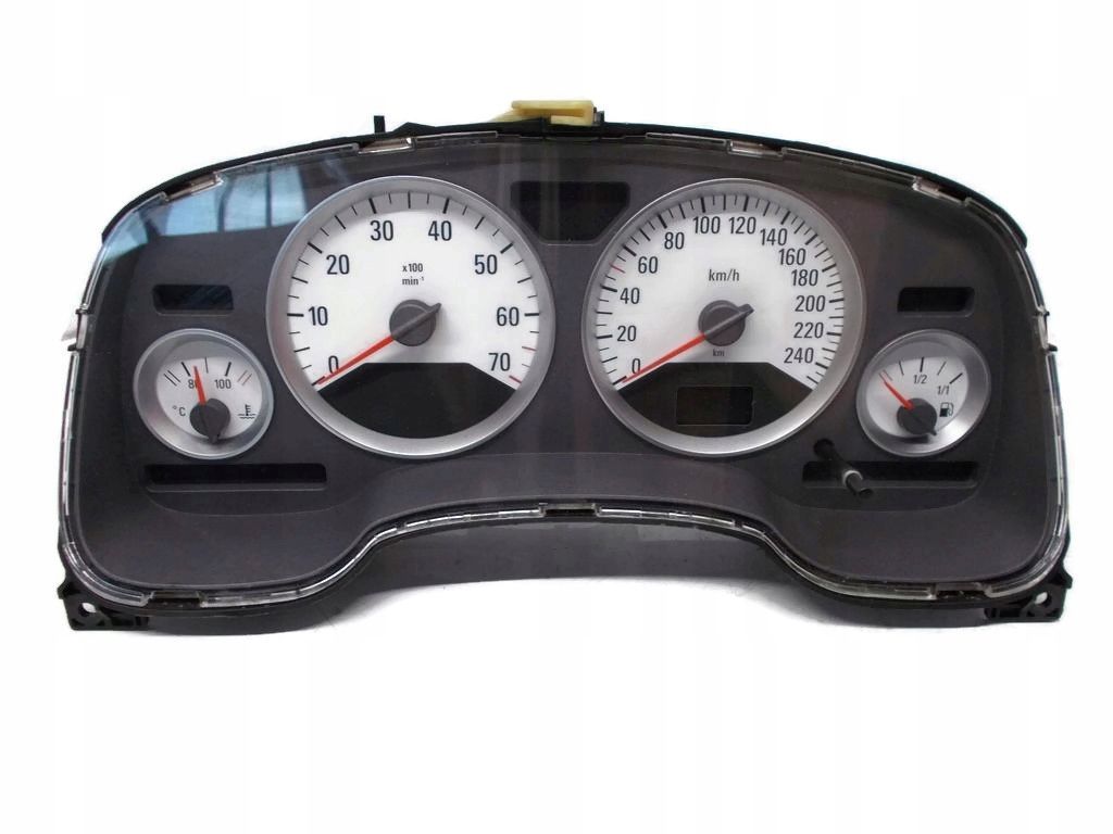

    Witam, samochód to Opel Astra G Coupe 1.8 116KM z silnikiem X18XE1.
    Pisałem jakiś czas temu o problemie w moim aucie, (odcinanie/duszenie się przy dodaniu więcej gazu im mniej paliwa tym gorzej jak trochę więcej to jedzie normalnie), po wizycie u mechanika okazało się, że licznik pokazuje taki stan paliwa (dołączam zdjęcie), a w rzeczywistości w baku paliwa jest ledwo na dnie, mechanik mówił, że nie wie czy 4 litry są?
    Dodam, że licznik zmieniałem fabrycznie był montowany z prędkością maksymalną 220, a ja kupiłem i zamontowałem prawdopodobnie od nowszej Bertony. Czy to może mieć jakiś wpływ na siebie? I jak to naprawić, o ile się da?

    A czy przy tak małej ilości paliwa w zbiorniku świeci kontrolka poziomu paliwa?

    Dam tylko kilka sugestii, pływak w baku uszkodzony zawieszony mogą być 2szt. Zbiornik może mieć pompę przelewową 'bak dwukomorowy' uszkodzenie tej pompy. Wskazówka w tym nowym liczniku została mechanicznie przestawiona. Może programowo można ustawić odpowiedni stan a wyświetlanie ilości paliwa.

    Nawet jeśli wskazówka przestawiona to kontrolka poziomu paliwa powinna świecić przy prawie pustym zbiorniku. Astra G posiada zbiornik jednokomorowy i nie posiada pompy przelewowej. Sugerowałbym sprawdzenie urządzeniem diagnostycznym jaka ilość paliwa jest zmierzona i czy się pokrywa że stanem faktycznym.

    Zepsuty pływak lub grzebany licznik i zle wskazówki zalożone

    Tam nie ma filozofii . Miernikiem wszystko zbadasz.

    Kolego, możesz jaśniej? Bo jak dla mnie możesz zbadać kilka rzeczy multimetrem, ale nijak maja się te cyferki do położenia wskazówki. No chyba że ja o czymś zapomniałem.

    Wystarczy ściągnąć dtr auta z parametrami do sprawdzenia. Jak dobrze pamiętam 80-220 ohm
