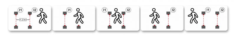

    Licznik zwiększa/zmniejsza liczbę osób znajdujących się wewnątrz pomieszczenia na podstawie impulsów występujących na wejściach I1 oraz I2:
    • Wystąpienie impulsu na wejściu I1, a następnie I2 powoduje zwiększenie liczby osób w pomieszczeniu o 1. Odpowiada to sekwencji zasłaniania/odsłaniania czujników pokazanej na rysunku 3.
    • Impuls na wejściu I2, a następnie I1 powoduje zmniejszenie liczby w pomieszczeniu o 1 (rysunek 4).
    • Licznik nie reaguje, jeśli opisana wyżej sekwencja impulsów występujących na wejściach I1 oraz I2 nie zostanie zachowana.
    • Jeśli liczba osób w pomieszczeniu jest mniejsza od dozwolonej, to wyjście Q1 jest nieaktywne, natomiast Q2 jest aktywne (w ten sposób wyjścia Q1 i Q2 można dołączyć do sygnalizatora 2-komorowego).
    • Jeśli liczba osób w pomieszczeniu jest większa lub równa od dozwolonej, wyjście Q1 jest aktywne, a Q2 nieaktywne.

    Rysunek 2. Rozmieszczenie barier pracujących jako czujniki licznika osób

    Rysunek 3. Sekwencja zasłaniania/odsłaniania czujników powodująca zwiększenia stanu licznika
    Zastosowanie przekaźnika programowalnego easyE4 do budowy licznika osób
    Rysunek 4. Sekwencja zasłaniania/odsłaniania czujników powodująca zmniejszenie stanu licznika

    Lepiej gdyby w takim zastosowaniu rozdzielić drogę na 2 oddzielne kierunki-"wejście" i "wyjście".Nie byłoby problemu gdyby osoby mijały się w strefie między czujnikami,ilość czujników pozostałaby taka sama-2 (mając na uwadze takie zaprogramowanie sterownika by fakt jednoczesnego zainicjowania czujników -mało prawdopodobny-był detekowany).

    Monitorowanych przejść miało być kilka. Szybko trafiliśmy na takie problemy:
    -mijające się osoby
    -tłum gdzie idzie osoba za osobą
    -dwie osoby niosą jakiś przedmiot który przesłania bariery optoelektroniczne
    W tych czasach jedynie kierunkowe bramki z kołowrotkiem zapewniałyby sensowne pomiary. Teraz pewnie analiza obrazu i openCV mogłoby ułatwić monitorowanie przemieszczania się osób.
