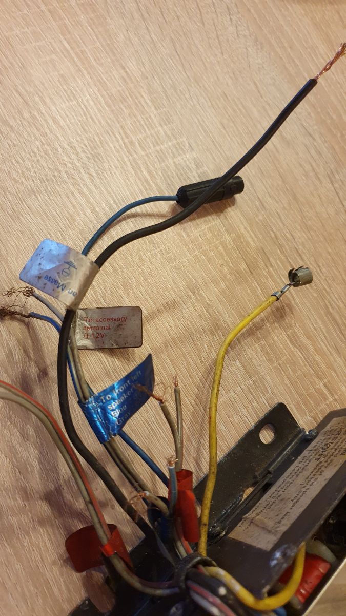

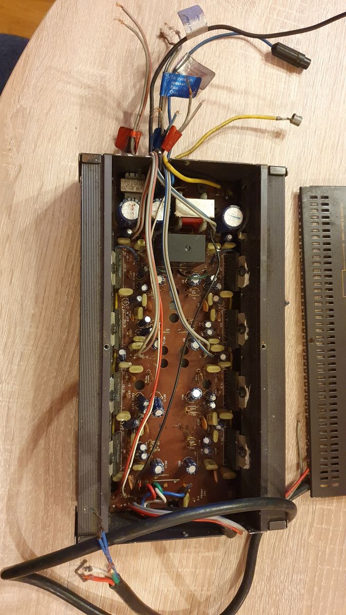

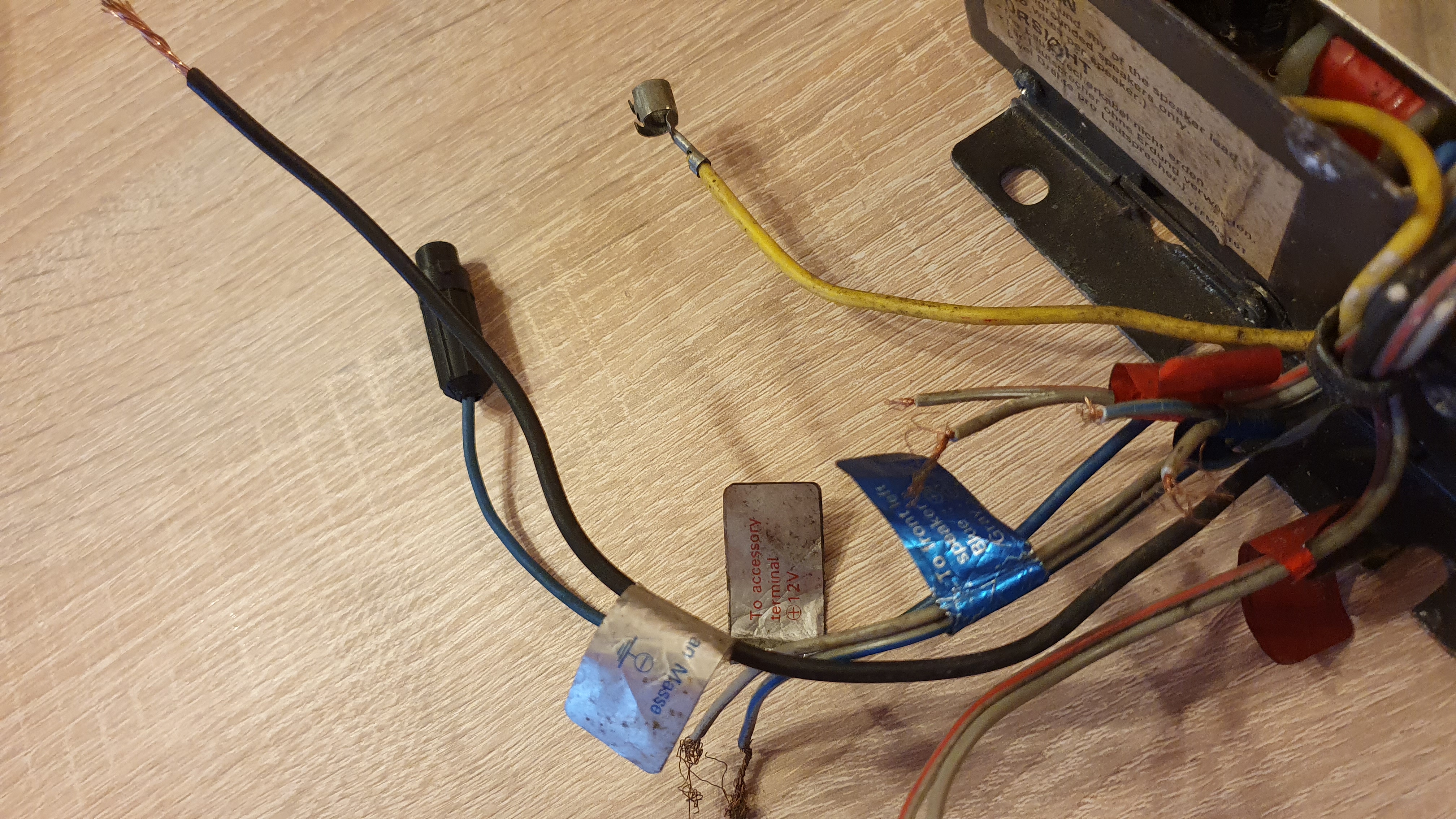

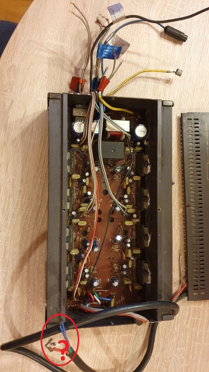

    Proszę o pomoc i informację w jaki sposób podłączyć załączony na zdjęciach wzmacniacz Panasonic, nie mogę nigdzie znaleźć schematu. Nie wiem czy gruby kabel z 4 dwużyłowymi kabelkami są wejściami czy wyjsciami na głośniki i do czego jest ten czerwony i szary kabelek, czyżby to wejście liniowe? Nie wiem też czy ten niebieski jest zasilaniem, czarny masą, a żółty sterowanie do włączania? Proszę o podpowiedź bo naprawdę nie wiem.
    To może nie zabieraj się za takie rzeczy?
    Czarny to masa czyli -
    Żółty to zasilanie.
    Niebieski teoretycznie załączanie tego wzmacniacza.

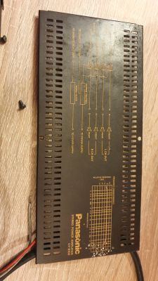

    Reszta jest opisana na pokrywie.
    Miło będzie jak poprawisz te zdjęcia aby były w poziomie.

    Dziękuję za pomoc. A orientujesz się czy ten wzmacniacz jest wart podłączenia? Jego moc sądząc po wnętrzu chyba nie będzie zbyt oszałamiająca... ale może zmostkuje 2 kanały, bo zależy mi tylko na 2 wyjściach na 2 głośniki, a nie 4 bo chce podłączyć pod 2 wyjścia na tył. Ale czy wyciągnę coś więcej z tego wzmacniacza?
    Moim zdaniem, nie.
    Potwierdzam.
    Podaj symbol "końcówek", ze zdjęcia trudno odczytać.
    TA72??

    A w którym miejscu są te końcówki?
  • #8 19355172
    gumisie
    Te układy scalone przykręcone do radiatora.
  • #9 19355183
    RadekK8
    Poziom 4  
    TA7205AP
    A co sądzisz o płytkach z allegro np. TPA3118? Da to radę i będzie grać fajnie? Oczywiście 2 sztuki, na jeden głośnik jedną.
    Opinii jest wiele.
    Ja jak już bym miał zamiar zrobić sobie dodatkowe nagłośnienie w aucie, na pewno nie skorzystałbym z jakiś niesprawdzonych półśrodków.
    Co do wzmacniacza jaki posiadasz, przeczytaj #4 w temacie: Link
  • #11 19355215
    RadekK8
    Poziom 4  
    Ma 4x18W RMS czyli jak większość wzmacniaczy na allegro, bo mają zazwyczaj 20. Ok, podłącze go i zobaczę jak będzie grał. Wielkie dzięki za pomoc.

    RadekK8 napisał:
    Ma 4x18W RMS
    Takie moce podał producent tego urządzenia, lecz nijak one się mają do mocy zastosowanych "końcówek".
    Z ds. TA7205AP wynika: 5,8W
    Więc w układzie mostkowym a taki jest zastosowany w tym wzmacniaczy: 2 x 5,8W = 11,6W na kanał.

    Z radia mam niby 50 W czyli około 20 RMS. Czyli
    w mostkowanie 2 kanałów nie ma się co bawić? Chyba poszukam jakiegoś wzmacniacza na OLX bo do moich głośników co mam potrzebuje co najmniej 50W RMS, bo one tyle mają na 4 Ohmach.
