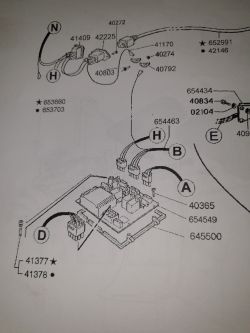

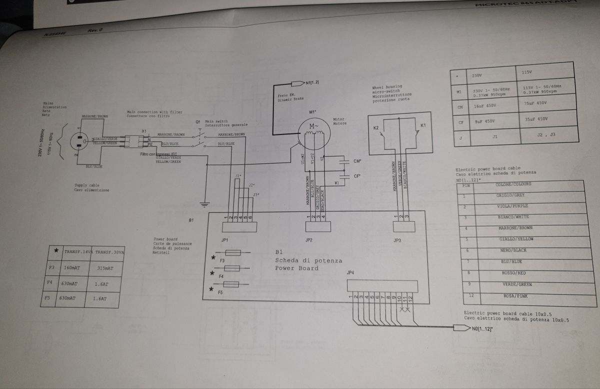

    Mam taki problem z wyważarką, otóż nie zatrzymuje koła zaraz po zmierzeniu, niekiedy kręci się dłużej, niekiedy krócej a powinna zaraz zatrzymać koło. Słychać że się coś przełącza, ale kręci się dalej. Może wie ktoś coś na ten temat.

    Hamuje silnikiem, więc musi odwrócić jedną fazę. Uszkodzony przekaźnik, albo tyrystor.
