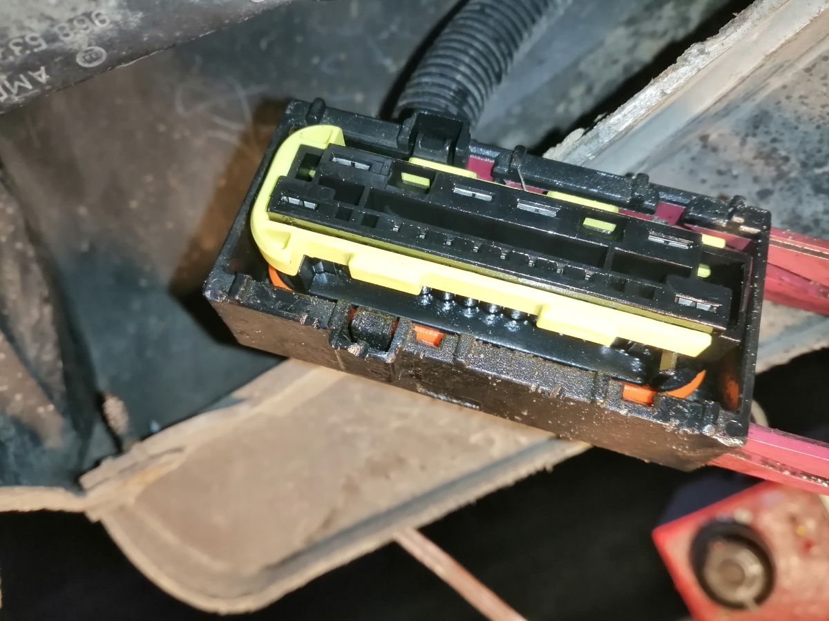

    -wyjąłem wtyczkę (wysuwa się blokadę z wtyczki, wtyczka wychodzi proporcjonalnie do wysunięcia blokady) X63 z ECM, lampka zgasła (czyli kabel ECM>lampka zwarcia do masy nie ma). Dodam, że wtyczka X63 czysta i sucha w środku. X64 już nie wyjąłem - pękł plastik blokujący wtyczkę:

    D. Do operacji musiałem zdjąć zderzak (dwie śruby torx u góry nadkola, dwie dołem trzymające nadkole, dwie zapinki pod maską na środku oraz trzy na środku od spodu), jak już się schylamy to warto odłączyć wtyczki halogenów. W trakcie zdejmowania trzeba się przygotować na odpięcie wtyczki czujnika temperatury od wewnętrznej na środku zderzaka. ECM jest pod zbiornikiem spryskiwacza.
    Spryskałem brązowe plastiki plakiem dla poślizgu oraz użyłem łyżki do spinek żeby je wycofać. W miarę cofania wtyczka się luzuje (są tam ślizgi prowadzące). Po zdjęciu jednej wtyczki jest dostęp, żeby wypchnąć uszkodzony plastik blokujący w drugiej. Jak wtyczka jest na wierzchu to można plastik całkowicie wysunąć podważając klipsy po obu jej stronach. Kupiłem drugą wiązkę i wymieniłem co było połamane.
