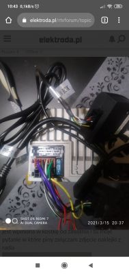

Użytkownik chciał podłączyć kamerę cofania do radia Blaupunkt New York 800, ale nie znalazł różowego kabla do podłączenia. Otrzymał wskazówki dotyczące podłączenia, w tym informacje o złączu mini ISO oraz konieczności użycia zielonej kostki z różowym kablem do sygnału biegu wstecznego. Po zakupie brakujących kostek, użytkownik napotkał problemy z sygnałem kamery, który przerywał po uruchomieniu silnika. Sugerowano podłączenie przewodu Brake, co mogło rozwiązać problem. Po dalszych próbach z stabilizatorem napięcia LM7812 i przekaźnikiem SHORI S3M-12, użytkownik ostatecznie uzyskał prawidłowe działanie kamery, podłączając zasilanie z gniazda zapalniczki i wzbudzenie z światła stopu.
