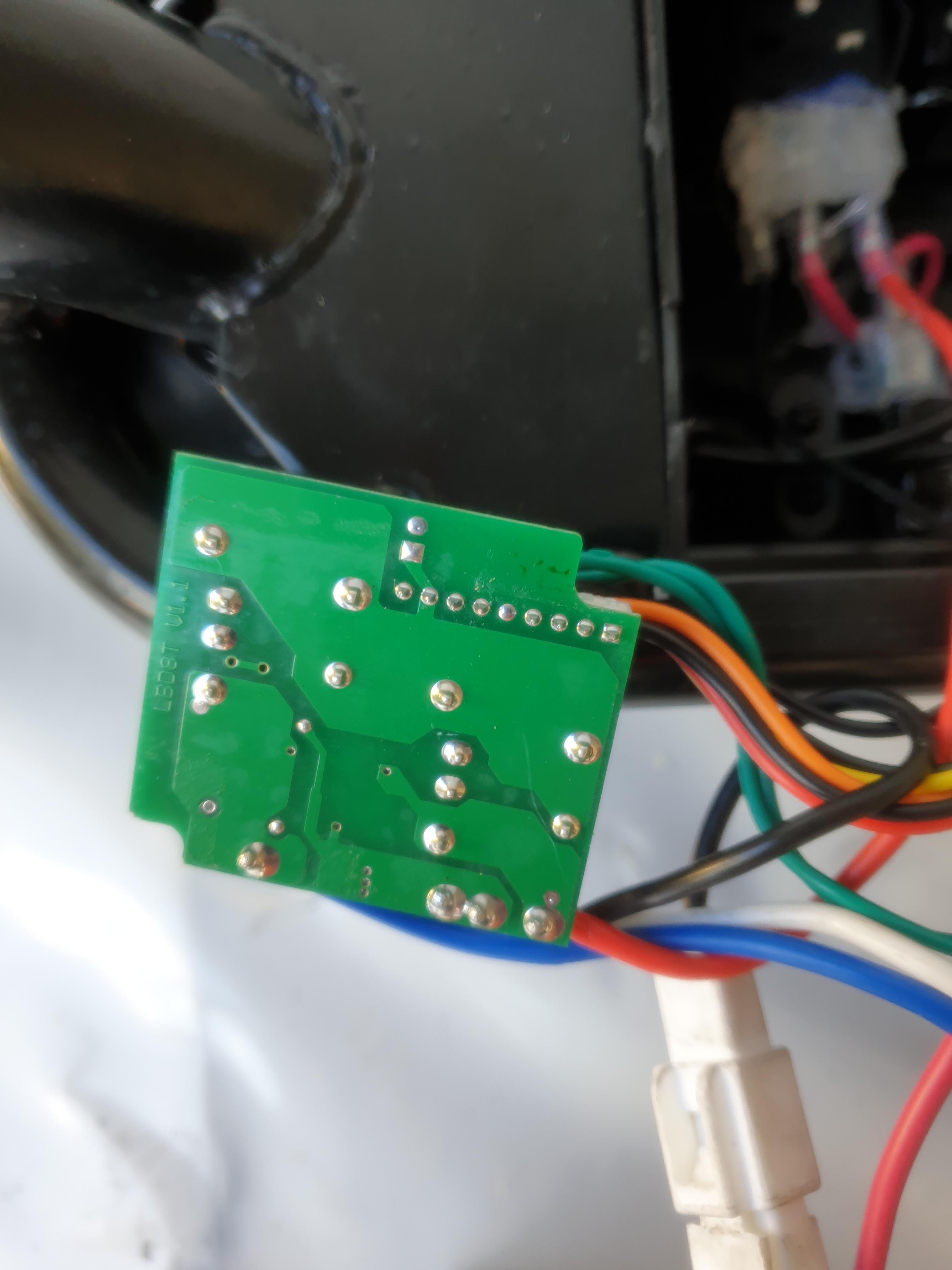

    Panowie mam problem z hulajnogą elektryczną mojego 7 letniego syna. Dziecko jeździło, aż do momentu kiedy podczas jazdy się zatrzymała. Po uruchomieniu jej i wciśnięciu manetki gazu słychać jakieś cyknięcie (może przekażnik) , lecz nie dzieje się nic więcej. Postanowiłem ją rozkręcić i zmierzyć napięcie akumulatora ma 12V. Odpiąłem też wtyczkę od silnika i podpiąłem bezpośrednio pod akumulator i silnik działa. Dziwi mnie jedna rzecz, a mianowicie gdy odłączyłem silnik i zmierzyłem napięcie na kostce po wciśnięciu manetki gazu pokazuje 0.07 V. Zrobiłem też pełne przejście omijając manetkę gdyż myślałem , że się uszkodziła, ale bez zmian (napięcie dochodzące do silnika takie samo). Nie wiem co mam robić, a w mojej okolicy nikt nie ma czasu by w to spojrzeć . Poniżej przesyłam 3 zdjęcia układu.
    Proszę Was Panowie o pomoc.

    Szukaj uszkodzenia/zwarcia w manetce hamulca, załączony hamulec rozłącza silnik.

    Ok , odłączyć manetkę hamulca ? .

    Innej możliwości niż sprawdzenie nie widzę :) Masz jakiś multimetr?

    Tak, mam. Sprawdzić przejście na obwodzie układ manetka ?.
    Zmierzyłem czy podczas jej przyciśnięcia jest przejście . I jest cały czas czy jest wciśnięta czy nie .Brzęczyk w merniku sygnalizuje przejście cały czas. Dziwne to ... Wypiąłem ją z układu , nadal nie ma napięcia na silniku.
