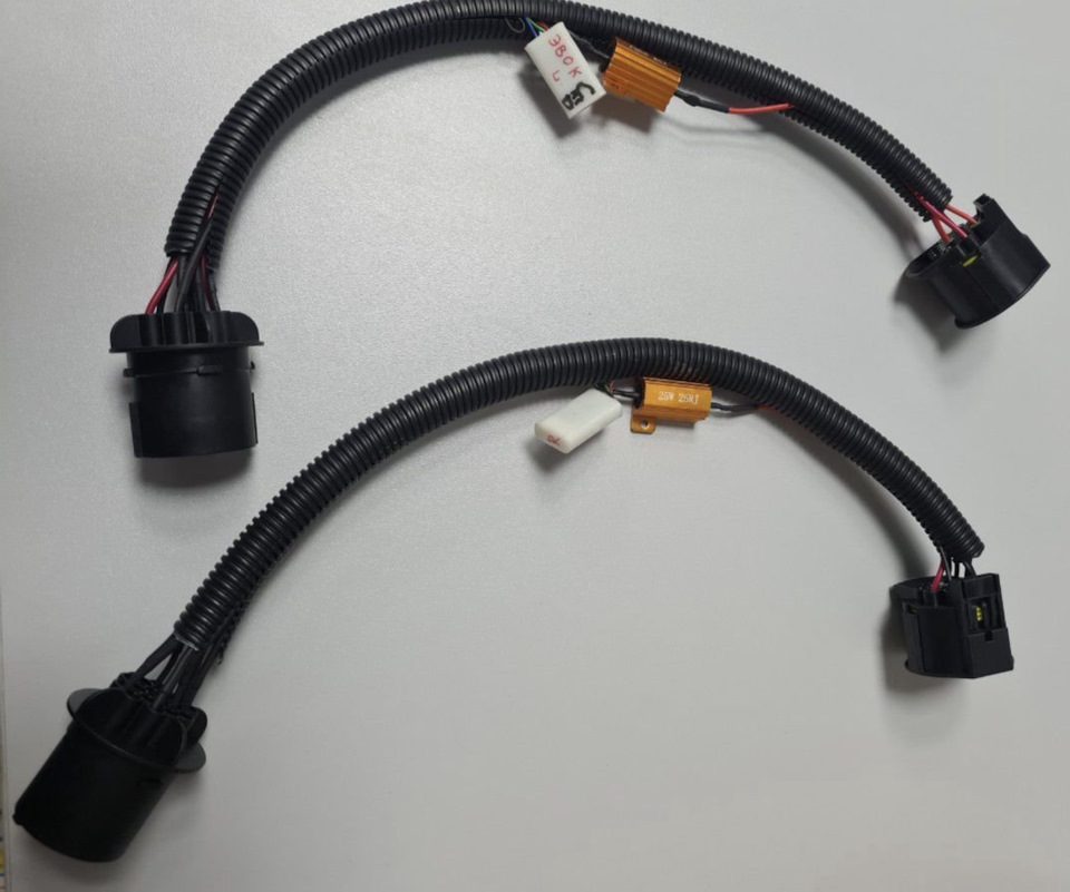

    Mam Evoque z 2013 roku z lampami xenon i dzienne diodowe.
    Chciałbym założyć reflektory xenon poliftowe, ale o ile w starych lampach potrafię na stołe wysterować światła dzienne i pozycyjne o tyle w nowych lampach jakbym nie próbował podłączyć to ani dzienne, ani pozycyjne nie wystartują. Po podaniu napięcia na piny w kostce; biegnie ono do drivera w lampie, ale nic się nie dzieje. Widzę tylko pobór prądu 0,02A i nic więcej.
    Czy to jest sterowane cyfrowo, czy jakoś inaczej?

    Obawiam się,że moduł w lampie dostaje polecenia siecią CAN.
    Hmmm widzę że jest to do obejścia. Ruscy mają na to sposób w postaci adapterów przed lampy.
    Nie wygląda skomplikowanie. Pytanie co tam jest zawarte....
