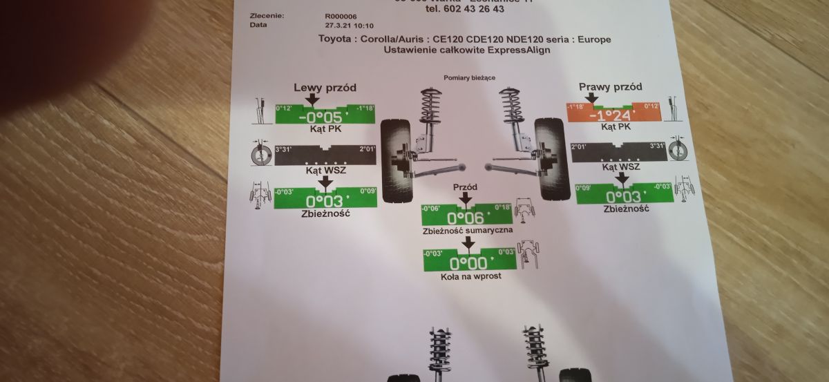

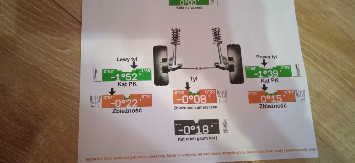

#1 19356444 02 Kwi 2021 19:02 zibi999 zibi999 Poziom 16 #1 19356444 02 Kwi 2021 19:02 Witam ostatnio byłem na geo i mam pytanie czy jest winna felga czy osadzenie amortyzatora? Ponieważ parametry są dość rozbierane ,napęd na przód . Promuję tematy: 02.07.2022 Toyota Corolla E12 - Wprowadzenie AUX do oryginalnego radia, wskazówki krok po kroku
#2 19356673 02 Kwi 2021 21:19 damian1115 damian1115 Poziom 37 Pomocny post? (0) #2 19356673 02 Kwi 2021 21:19 Felgi tu raczej nie mają z tym nic wspólnego, amortyzator też nie. Proponuję podjechać na warsztat, i ustawić zbieżność, lub zapytać mechanika co jest wybite, gdzie są luzy. Promuję tematy: 07.04.2023 Prosty zasilacz regulowany - 1,2...12V/1A 12.11.2019 Prosty zasilacz laboratoryjny SN1533 by damian1115 01.10.2019 Automatyczny prostownik do akumulatorów 18.06.2019 Stacja lutownicza ,,ARTKELE" by damian1115
