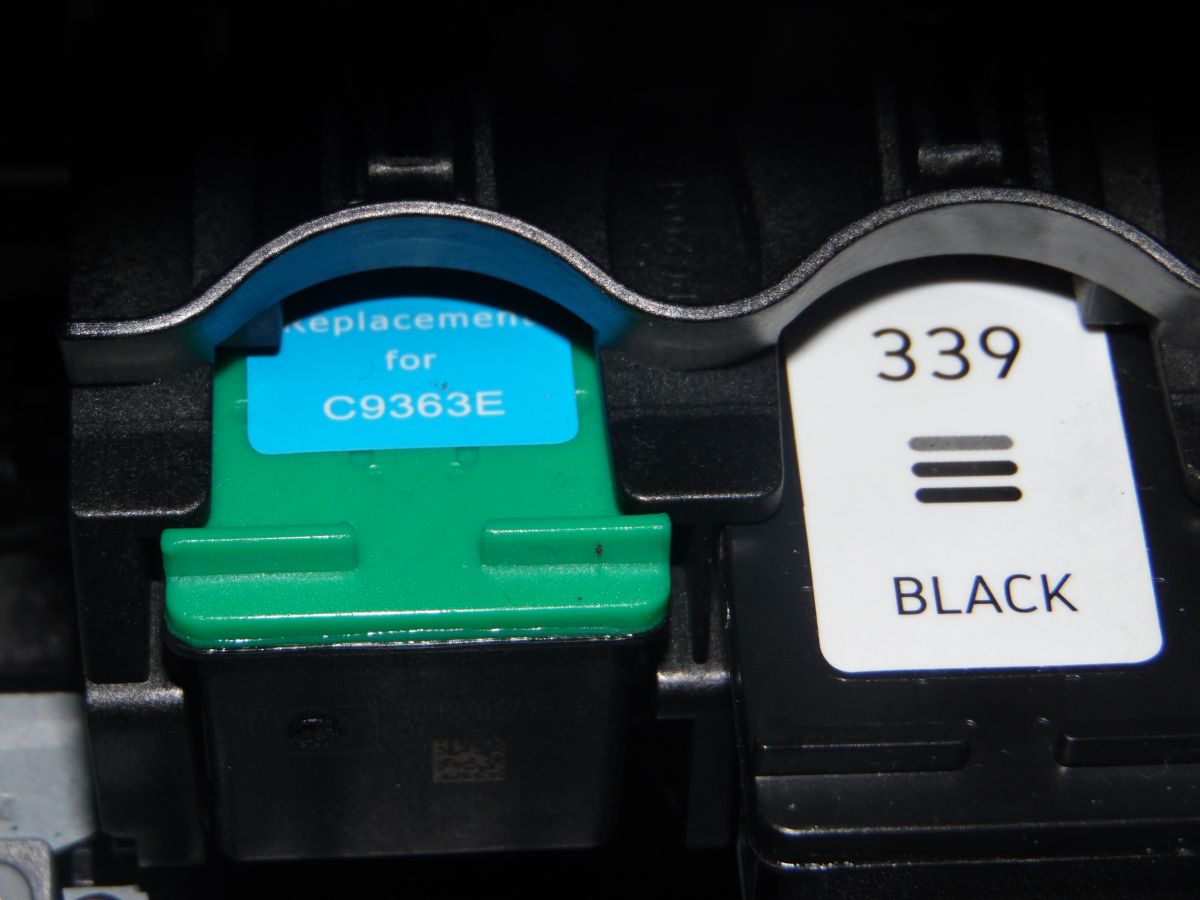

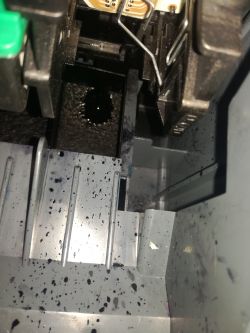

    Witam. Odkupiłem za grosze drukarkę jak w temacie. Czyli HP Photosmart 2570.
    Akurat losowo wyszło na ten model.
    Niestety czarny oryginalny tusz jest pusty. Poprzedni właściciel dokupił czarny zamiennik większy od oryginalnego.
    Przez to mam kłopoty, czy też przez zupełnie coś innego. Nowy czarny ma symbol HP 339:
    HP Photosmart 2575 napełnianie oryginalnych tuszy-tusz czarny HP 337.Zam HP339.
    Po wstawieniu tuszu drukuje się wycentrowanie:
    Ale komunikat na wyświetlaczu drukarki pozostaje:
    Wychodzi na to że drukarka nie toleruje nowego kartridża? Dlaczego?
    Sprzedający powiedział że w punkcie sprzedaży stwierdzili "że miał pecha...".
    Dla mnie to zabawna odpowiedz.
    Więc czy można używać większy Czyli HP 339 i będzie współpracował z drukarką?

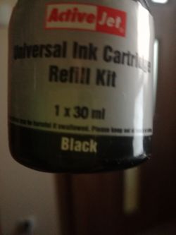

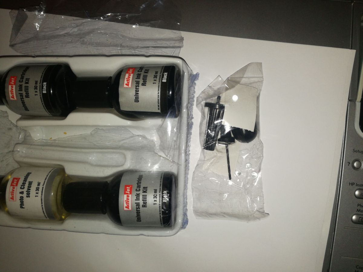

    Sprawa nr 2 to napełnienie tuszem oryginalnego kartridża.
    Mam zestaw Active Jet
    Mój oryginalny kartridż wygląda tak:

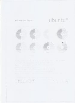

    No cóż chyba wlałem za dużo tuszu. Wydruki są beznadziejne.Nie wiem co teraz. Mam odessać tusz. W środku jest jakaś siateczka.(elektryka kartridża).
    Wstrzykiwałem pod kątem. Sporo wlazło tuszu w kartridż, bo ponad 10 ml. Ten tusz większy ,o którym mówiłem nie działa prawidłowo. Drukarka widzi go błędnie.Nie wiem dlaczego na filmach you tubie używa się tak grubej igły. Według mnie powinno się użyć jak najmniejszej aby nie zniszczyć czegoś podczas iniekcji.
    A propos napełniania. Na You Tubie jest wiele technik. Jedne proste nie sprawdzone.Po właśnie sprawdzone, gdzie mówi się aby napełniać po troszkę.Tak aby po np wydrukowaniu np. 200 kartek czynność wstrzyknięcia powtarzać.
    Ja użyłem pierwszej lepszej techniki. Czyli aż tusz będzie prawie wypływał.Czyli nazwijmy to napełnianiem maksymalnym.
    Na elektrodzie liczyłem ,że ktoś mnie poprowadzi krok po kroku aby nie zniszczyć kartridża.
    No cóż, nikt nie chce podzielić się informacjami.
    Co mam teraz zrobić?Otworzyć kartridż i przepłukać go.Czynność napełniania powtórzyć?

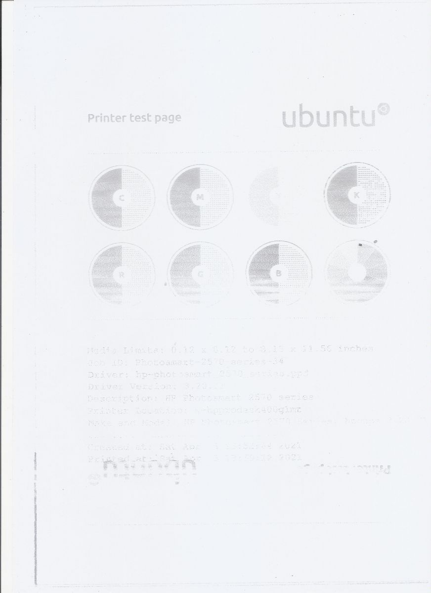

    Tu jest wydruk Ubuntu test tylko w czerni:

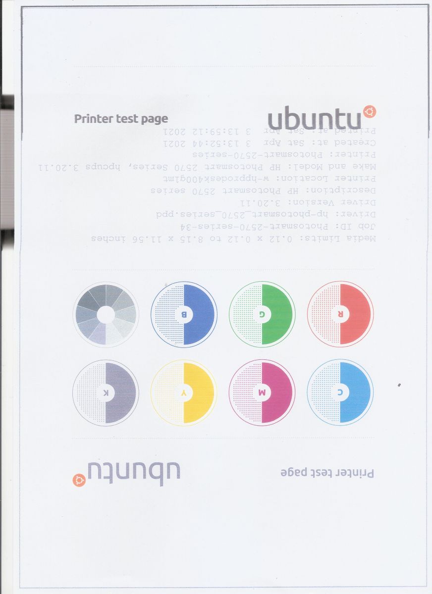

    Oryginalnie w kolorze:
    Miałem do wydruku wiele pism na dziś. Ale się nie udało. Jedno ale:Ten duży tusz 339 nie pasuje do tej drukarki.
  • #3 19357793
    bratHanki
    HP Photosmart 2575 napełnianie oryginalnych tuszy-tusz czarny HP 337.Zam HP339. Twój 337 jest albo trochę przyschnięty i nie wszystkie dysze są drożne albo jest jeszcze zapowietrzony i należy dokładnie go odessać. Wyjmij pojemnik i przyłóż kawałek ręcznika kuchennego lub papieru toaletowego. Jeżeli wszystkie dysze są czynne to powinna zostać gruba czarna krecha. W miejscach zatkanych będą przerwy. Czy masz takie "szpeje" do odsysania?
    Tusz 337 ma pojemność 11ml. Jeżeli zdecydujesz się aby go rozebrać to od razu możesz wyłamać dodatkowe przegrody ograniczające pojemność , wolne miejsca uzupełnisz gąbkami z 339. W ten sposób podwoisz pojemność kartridża. Cieką igłą łatwiej uszkodzić mikrofiltr z metalowej siateczki chroniący dysze przed paprochami. HP Photosmart 2575 napełnianie oryginalnych tuszy-tusz czarny HP 337.Zam HP339.
    Napełnianie pod "sufit" jest niebezpieczne przy napełnianiu kolorami, szczególnie jeżeli mamy zamienniki. Zwykle są niedokładnie sklejone i przy takim napełnianiu może dojść do pomieszania kolorów.

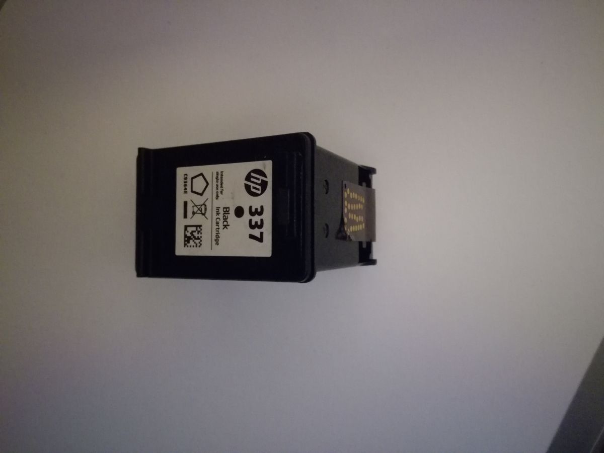

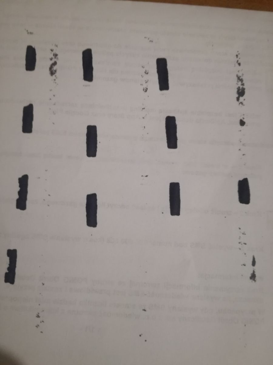

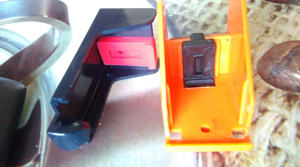

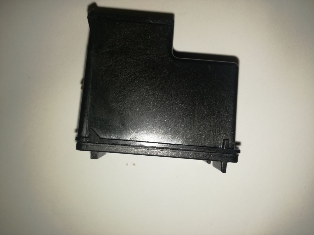

    Oto zdjęcia:
    Zrobiłem test na chusteczkach i papierze o nierównej powierzchni.Jedynie zwykła kartka ma idealnie płaską powierzchnię.
    Niestety nie.Ale mógłbym na szybko coś takiego zrobić.
    Te urządzenie ma za zadanie zassania tuszu od strony głowicy?Tylko tyle?
    Wydawało mi się że na odwrót.
    Do jakiej głębokości wbijać igłę.Mam odczucie z You Tubie ,że niektórzy specjalnie skracają igłę aby zbyt głęboko nie wbić.
    A czarny można nabijać pod sufit?
    Mogę spróbować go jeszcze dobić.
    Ale zużyłem już sporą ilość z buteleczki

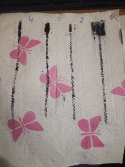

    Tak naprawdę ten kartridż 337 leżał bez zabezpieczenia przed zaschnięciem głowicy...
    Kolorowy ma te zabezpieczenie i mam 2 kolorowe kartridże.

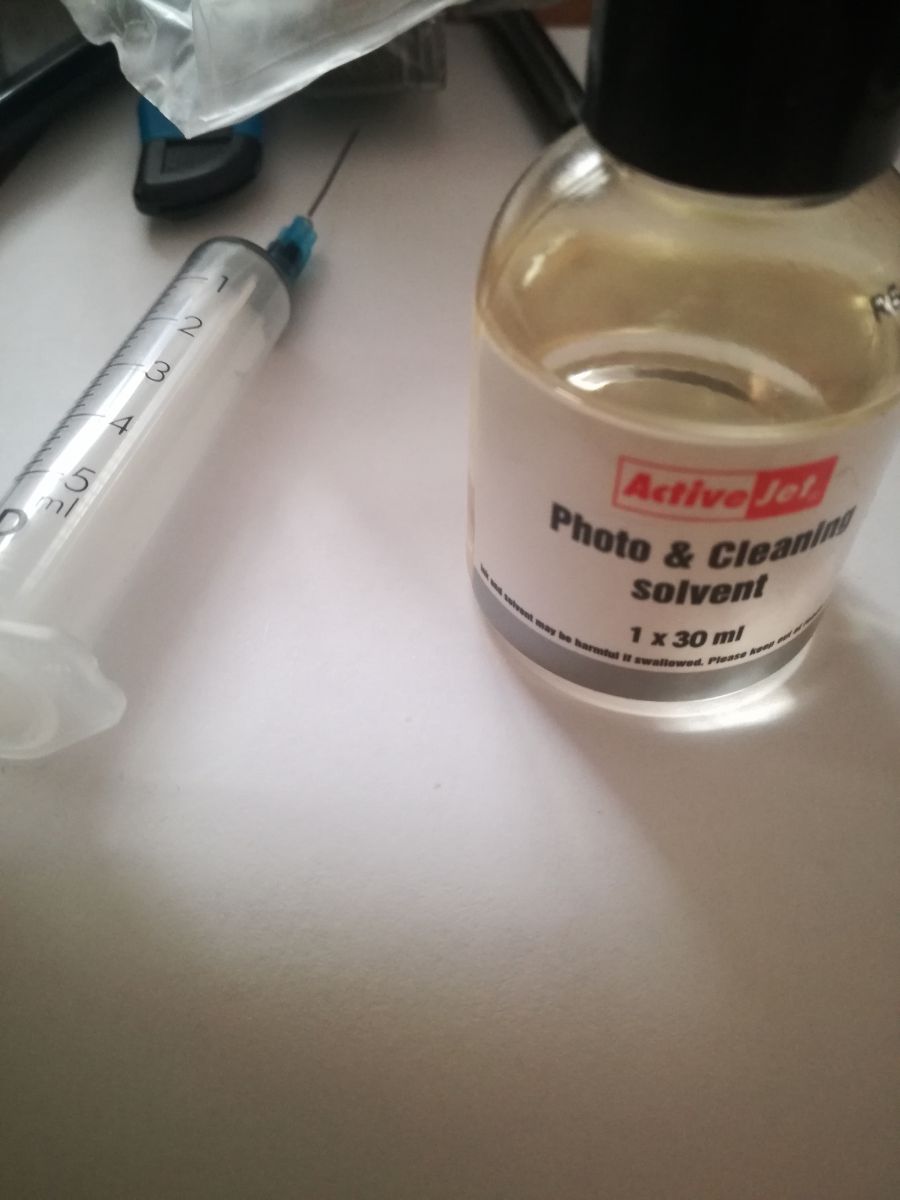

    Mam jeszcze płyn rozpuszczalnik.Ale nie wiem czy się przyda:
    A co z tym 339 czy naprawdę nie da się go uruchomić?

    Tylko tyle i aż tyle. W dyszach tusz odparowuje i w ten sposób je chłodzi , jeżeli są zapowietrzone może dojść do ich przegrzania i uszkodzenia. Do odsysania można użyć rurki PCV lekko nadtopionej od czoła nad płomieniem i wystudzonej na płaskiej powierzchni. Odsysanie robi się paszczą po kolei przesuwając rurkę wzdłuż dysz.
    Do jakiej głębokości wbijać igłę.Mam odczucie z You Tubie , że niektórzy specjalnie skracają igłę aby zbyt głęboko nie wbić.
    Ja wbijam do oporu bo wtedy nasączanie gąbki zaczyna się od samego dołu i jest mniej powietrza do odessania ale ja wiem gdzie są filtry w moich 704. W twoich pewnie też w tych okolicach. Czarny ma najprawdopodobniej gdzieś z przodu albo 2 po bokach ale też z przodu więc trzeba celować w tylną połowę.
    Czarny można napełniać pod sufit, najwyżej uleje się bokiem ale z reguły napełniam tyle aby gąbka widoczna w otworze zaszkliła się wilgocią a następnie odciągam do strzykawki ok. 1-2 ml.
    Możesz nalać do miseczki gorącej, przegotowanej wody 60-70 st i moczyć dysze co kilkanaście sekund sprawdzając na papierze czy tusz odpuścił. możesz też wziąć kawałek wacika nasączyć płynem do udrażniania i położyć na dyszach. Podobno dobrze w takich przypadkach radzi sobie myjka parowa ale osobiście nie stosowałem.

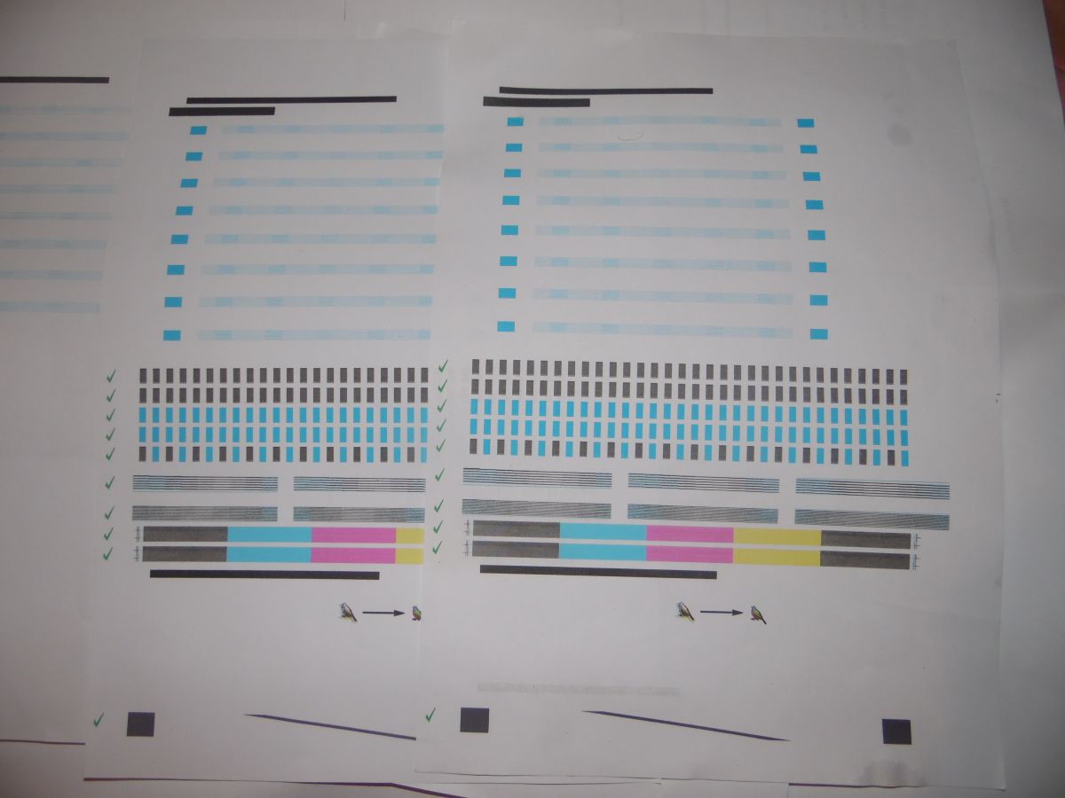

    Mam nowe testy kartridża 337 po za drukarką:
    Twoja 2575 powinna obsługiwać 339. Może jest uszkodzony. masz możliwość zrobienia jakiejś szerszej diagnostyki?
    Właśnie to jest pytanie ,na które nie mogę odpowiedzieć.W sklepie pierwszemu właścicielowi powiedzieli że ma pecha....

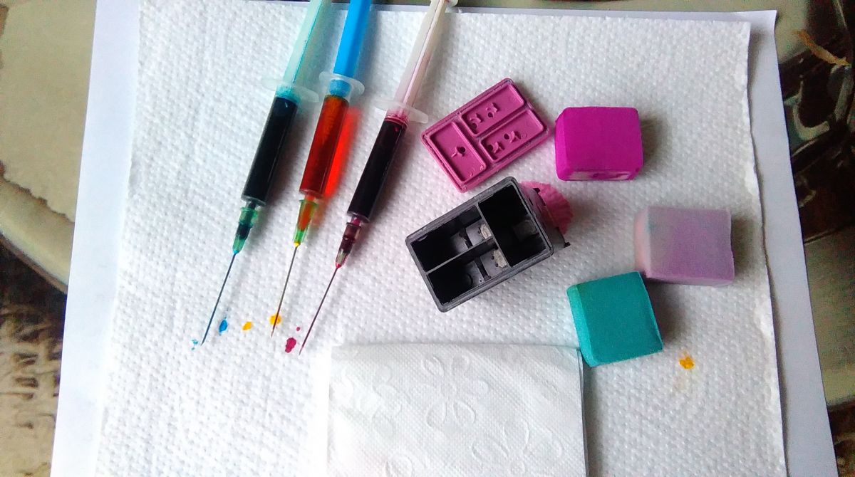

    Poza tym poszczególne kolory nie zużywają się jednakowo więc albo przed napełnianiem trzeba wszystko odessać i wywalić -bzdura albo dolać tyle aby tusz pokazał się w otworze i odciągnąć do strzykawki 1-2 ml, jak wcześniej już napisałem. Ta metoda w zastosowaniu do zamienników może doprowadzić do zanieczyszczenia kolorów bo są nieszczelne pokrywy, niedbale przyklejone. Trzeba wtedy rozebrać taki pojemnik, wyjąć, wypłukać i wysuszyć gąbki, przemyć dysze i poskładać używając do tego dobrego kleju np. Distal. Trzeba też dobrze oczyścić stary klej, który nierzadko jest z glue guna.
    Przede wszystkim ciężar tuszu jest za duży.Głowica takiego ciężaru nie utrzyma, przez to paskudnie drukuje.Chlapie.
    Do standardowego pojemnika wchodzi 17-18 ml tuszu z czego połowa pozostaje w gąbce i głowica to spokojnie dźwiga. Zwykle tusze mają pojemność kilku ml i kosztują kilkadziesiąt zł, te większe po kilkanaście ml po 100-200 zł,tyle co nowa drukarka. Czyż to nie złoty interes?

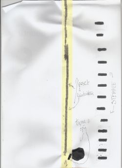

    Wygląda tak jakby nie wszystkie dysze były drożne. Otwierając zasobnik nic nie ryzykujesz bo cała elektronika jest na samym dole.

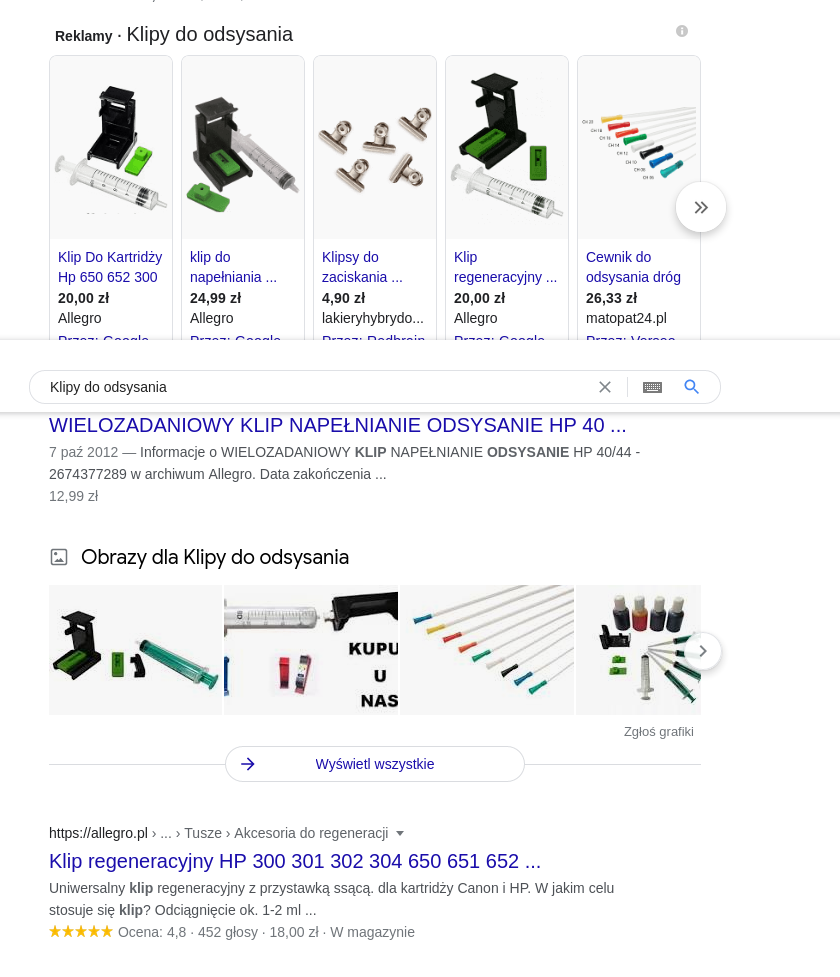

    P.S Jak by ktoś szukał klipów do odsysania to są tu:

    Zamiana gąbek nic nie da jeżeli jest coś z dyszami. Po drugie nie można nic powiedzieć o sprawności dysz jeżeli wkład nie jest dobrze odessany. Malowanie kreski niewiele mówi o sprawności pojedynczych dysz. To można w miarę ocenić robiąc stemple.
    Dekielek można zdjąć podważając nożem dookoła w miejscu klejenia. Niejednokrotnie trzeba go odciąć.
    337 ma 11ml a 339 ma 21ml czyli w tym pierwszym trzeba będzie wyłamać przegrody aby gabki 339 się zmieściły.

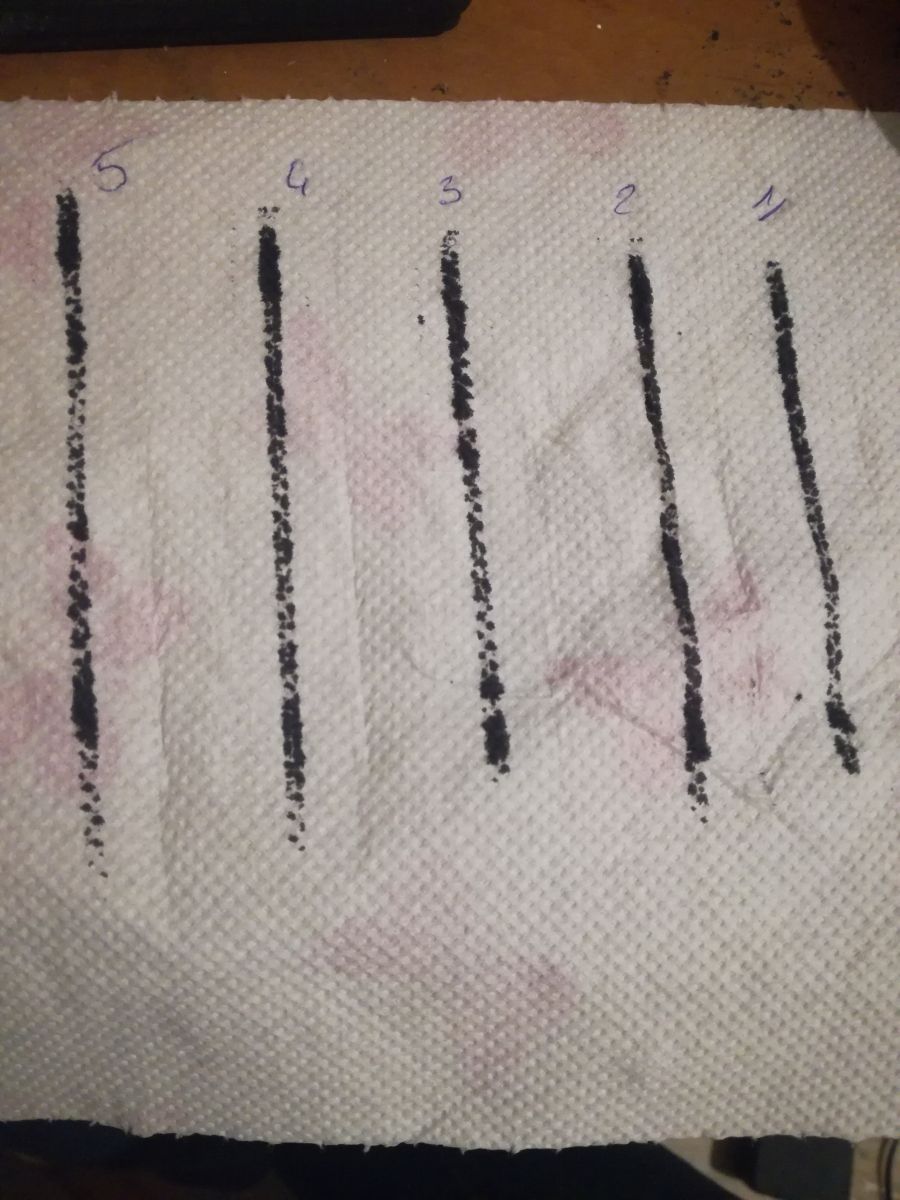

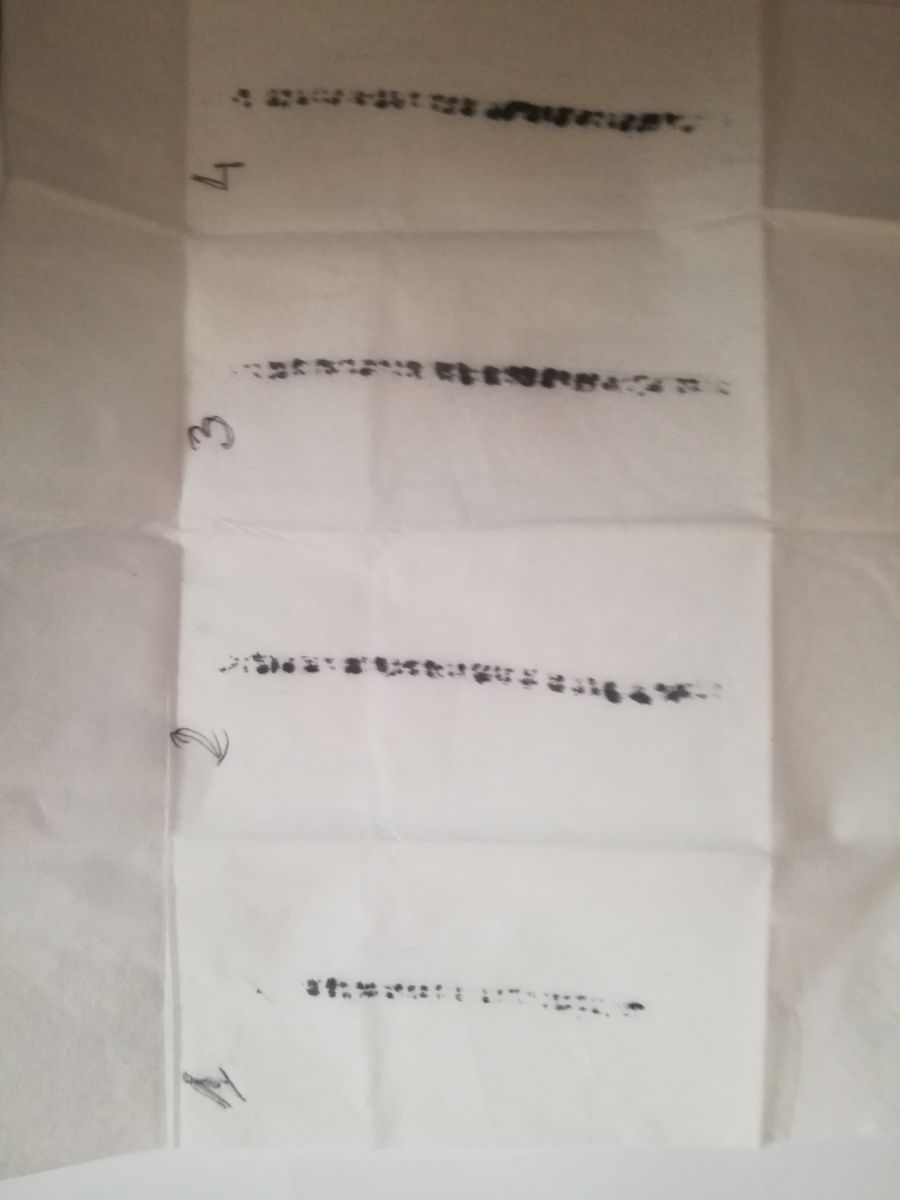

    Na razie załączam test linii na ręczniku papierowym. nie dobrze to wygląda:
    Ostatnie to stemple.
    Chciałbym jak najszybciej zdecydować,
    co mam robić dalej?
    Może się okaże że szkoda czasu i czas rozejrzeć się za nowym oryginalnym za niewielką kwotę.
    Do tej drukarki pasuje wiele kartridży. Ale to są zamienniki.
    Na początku troszkę kartridż chlapał.
    Ale to raczej jest bez znaczenia.
    P.S Dziś w hipermarkecie oglądałem komplety do napełniania tuszu w kartridżach.
    Producenci dają największe igły. Czyli w aptece prośmy o największą ,ale nie znam grubości.
    Na oko wyglądała na 1,2mm. Strzykawka o pojemności.10mm.

    A żeby efekt był lepszy wkładałem na chwilkę głowicę do wrzącej wody.Tak na 2 sekundy.Tu tusz nie miał szans.Musiał puścić.
    I puścił!
    Różnica w wydruku jest ogromna.
    [img-1]
    Pamiętajcie o rękawicach!
    Jeszce interesuje mnie prawidłowe napełnianie igłą. Wykonam odessanie a później napełnianie igłą największą.Czy to będzie miało wpływ?Nie wiadomo.Chyba sam muszę się przekonać.

    Dobrym drukiem nie nacieszyłem się...Nie wiem co robić. Chyba czynności powtórzyć...
    Bo drukując tekst w linijce gdzie mam mało liter jest OK.A jeżeli więcej tekst rozmywa się:
    Tak jak tu:
Użytkownik zakupił drukarkę HP Photosmart 2570, która wymaga napełnienia oryginalnego kartridża czarnego tuszu HP 337, ponieważ poprzedni właściciel używał zamiennika HP 339, co spowodowało problemy z drukowaniem. Użytkownik zauważył, że nowy kartridż nie działa prawidłowo, a komunikaty na wyświetlaczu drukarki wskazują na problemy z rozpoznawaniem tuszu. W dyskusji poruszono różne metody napełniania kartridży, w tym ryzyko związane z nadmiernym napełnieniem oraz techniki odsysania powietrza z dysz. Użytkownicy dzielili się doświadczeniami dotyczącymi napełniania tuszem, wskazując na konieczność ostrożności, aby nie uszkodzić kartridża. Wskazówki obejmowały użycie igły do napełniania oraz metody na odessanie powietrza, a także porady dotyczące czyszczenia gąbki w kartridżu. Ostatecznie, użytkownik zauważył poprawę jakości wydruku po zastosowaniu pary wodnej do odblokowania dysz.
