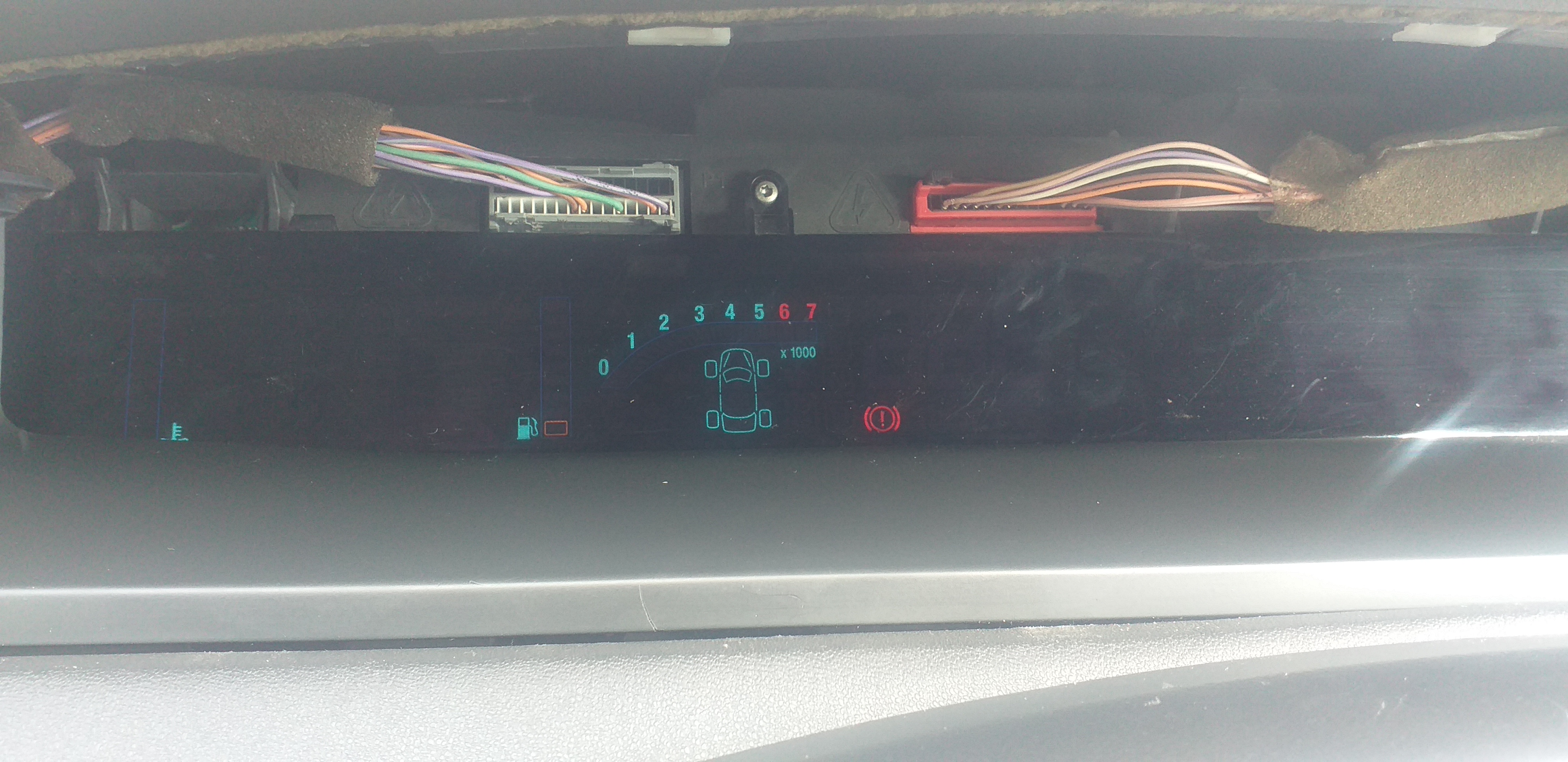

    Dotarł do mnie znajomy z Renault Scenic 1.6 16V z problemem rozładowywania się akumulatora. Po podpięciu amperomierza pobór 2.10A, co zauważyłem że jak auto pozamykane to nawet po 1 godzinie licznik nie gaśnie (znaczy zostaje to co widać na zdjęciu). Po odpięciu kostki z licznika pobór spada do 0.12A, i faktycznie przez noc jest oki rano auto zapala. Podmieniłem na inny licznik i sprawa ta sama, zapewne za wyłączenie odpowiada bsi ale po podpięciu clip-a wszystko w jak najlepszym porządku i żadnych usterek w modułach. Radio sprawdzone, wszystkie opcje przepatrzone i cały czas tak świeci...

    Tutaj po podaniu napięcia na licznik ta część wyświetlacza będzie martwa, powinna chyba tylko godzina być wyświetlana ale już nie pamiętam, na 100% lewa część będzie ciemna.
    Żeby ten licznik odpalić to trzeba podać zasilanie i wysłać ramkę informacji po CAN więc tutaj na 100% UCH chce by licznik pokazywał to co pokazuje na zdjęciu.

    Po wielu godzinach analizy tego przypadku w końcu pełen sukces i auto zrobione.
