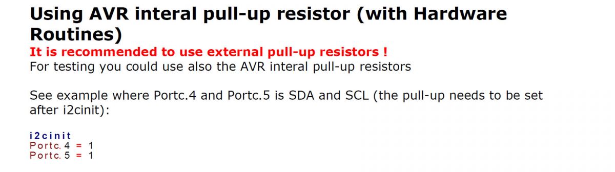

    Dziękuję za odpowiedzi. Obaj mieliście rację idąc w kierunku podciągania pinu do plusa. Ja nie wiem skąd, coś pomyliłem i wydawało mi się, że pisząc :
    Obudowa = 1
    Poziom = 1
    Led_p = 0
    ustalam w ten sposób podciąganie pinu do stanów wysokich i niskiego. Zakładałem, że po to jest alias (zawiera nazwę pinu), który sprawę rozwiąże. Co gorsza przyznam się, że taka była moja praktyka więc nie wiem jakim cudem błędy wyszły dopiero teraz. Podsumowując, właściwe jest podciąganie do VCC i GND poprzez SET i RESET a nie jak ja to zrobiłem.
    PS Poprawne jest SET Obudowa, Reset Led_p ?

    Dzień dobry, nie wyczuwam jednak kiedy PORTD.5=1 a kiedy SET PORTD.5, trudno. Wiem na pewno, że dodanie SET PORT pomogło a stosowanie przeze mnie Zmienna =1 czy 0 nie daje właściwych rezultatów nawet jak zmienna jest aliasem portu docelowego. Tyle mogę stwierdzić ja :)

    Może krótko i merytorycznie wyjaśnię Bascom`owe podstawy a zacznę od komend Set i Reset.
    Otóż potrafią one ustawiać tylko jeden bit na raz. Jeśli numer bitu nie jest wskazany to zawsze będzie to bit numer 0. Dlatego wskazane piny portów PINx, PORTx, DDRx i inne ustawiają "intuicyjnie".
    Można nimi także ustawiać poszczególne bity w zmiennych. Haczyk jest tam gdzie wskazałem wcześniej. Jeśli napiszemy "Set Zmienna" nie podając numeru bitu to będzie ona wyglądać tak "&B0000_0001" czyli będzie miała wartość 1.
    Jeśli w Zmiennej będzie wartość 255 a napiszemy "Reset Zmienna" to jej wartość wyniesie "&B1111_1110" czyli 254.
    Następna sprawa to polecenie "Config Pin/Port". Dla Bascom nie ma znaczenia Czy konfigurujemy Pin czy Port więc obydwie notacje (na razie) są poprawne i będą się odnosiły do korespondującego rejestru DDRx.
    Aliasy w Bascom można nadawać dowolnemu bitowi. Czy to PORT`u, czy to "PIN`owi, czy to dowolnemu bitowi w dowolnym rejestrze - w tym DDRx.
    Chcąc więc dynamicznie zmieniać to czy pin ma być wejściem czy wyjściem (co przydaje się, na przykład, przy komunikacji 1wire lub DHT22 itp.) możemy nadać Alias w DDRx i poprzez komendy Set i Reset sterować kierunkiem.
    Kod: VB.net
    Zaloguj się, aby zobaczyć kod
    Podając numer bitu Aliasem nie ma znaczenia czy używamy Set/Reset czy piszemy:
    Kod: VB.net
    Ostatnia sprawa to domyślne stany rejestrów.
    Domyślnie każdy pin jest wejściem. Teoretycznie nie trzeba więc go konfigurować jako wejście jeśli ma być wejściem. Nadajemy więc Alias dla rejestru PINx, ale podciąganie musimy włączyć "ręcznie" w rejestrze PORTx. Po prostu do rejestru PINx możemy wpisywać, ale nic to nie zmieni. Podciąganie włącza się w PORT.
    Prawidłowo więc:
    Kod: VB.net
    Z wyjściami jest prościej. Nadajemy Alias i Alias możemy skonfigurować jako wyjście po czym ewentualnie zmienić domyślny stan niski na wysoki.
    Kod: VB.net
