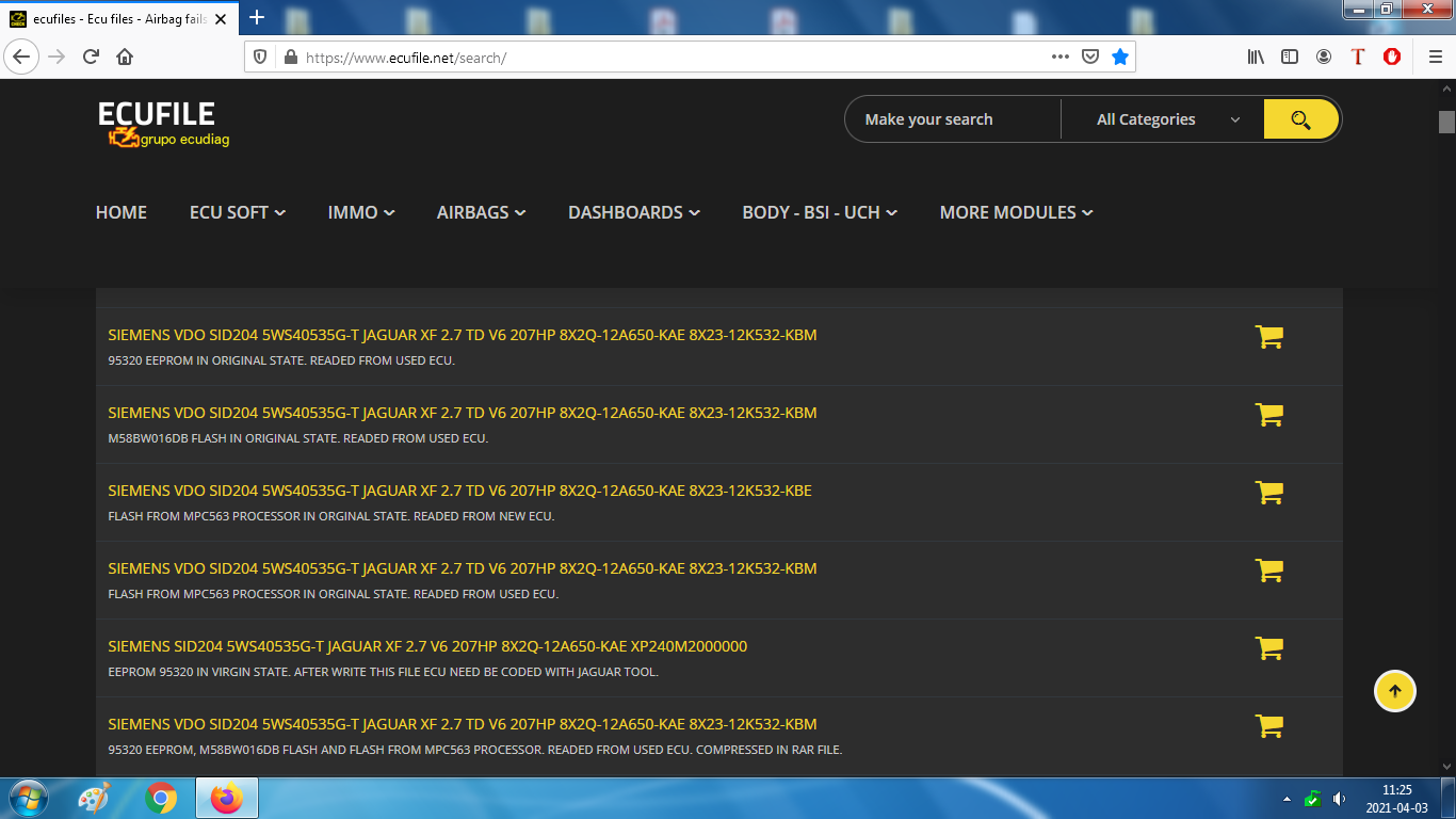

    Witam mam problem z zalanym sterownikiem silnika w jaguarze xf 2.7 diesel z 2008 roku, udało się tylko odczytać EPROM, niestety flasha i MPC się nie udało odczytać z powodu zalanej płyty znalazłem wsad do flasha i MPC ale nie wiem którą z opcji wybrać, zdjęcia zamieszam poniżej, proszę o poradę

    zalany wodą oryginalny sterownik (zdjęcie nr1), zastąpiłem sterownikiem (zdjęcie nr2), przewróciłem EPROM który dało się odczytać komunikacja ze sterownikiem wróciła a samochód nie odpala. sterownik oryginalny miał symbol 5ws40535g-ta a zastąpiłem go sterownikiem o symbolu 5ws40535h-t czy to może być powodem problemu ?
    szukam oryginalnego wsadu flasha i MPC bo może wtedy uda się go odpalić, a na stronie którą wcześniej załączyłem na zdjęciach są rożne warianty wsadu flash i MPC i nie wiem który wybrać żeby było dobrze
