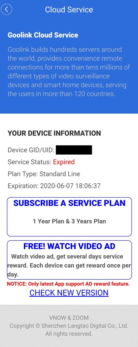

    Witam, mam kłopot z rejestratorem LV-HDVR0401H. Sprzęt kupiony w marcu 2017 w Ivelu, działał 3,5 roku bardzo dobrze, podgląd w chmurze przez aplikacje N-Eye a na kompie przez stronę http://www.yunyis.com/. Niestety od pewnego czasu podgląd chmurą przestał działać. Maile z rejestratora przychodzą normalnie, w lokalnej sieci N-Eye od razu działa, po zalogowaniu po nr IP też jest podgląd, ale przez Internet już nie. Resetować go, czy może najzwyczajniej chińska chmura przestała wspierać ten rejestrator? Ma ktoś takie doświadczenie z tym lub innym sprzętem korzystającym z tej samej chmury? Teoretycznie mogę się zalogować na www.yunyis.com, ale brak obrazu - najpierw komunikat connecting..., a potem Video Connect failed! To samo na Neye. Rejestrator LV-HDVR0401H przestał działać podgląd w chmurze [/img]

    Aplikacja NEye stała się aplikacja płatną. W wersji darmowej możliwy jest podgląd tylko przez sieć lokalną.
    Alternatywnej aplikacji nie ma (info od dystrybutora z Częstochowy :-))

    Problem rozwiązany, przy odinstalowaniu nEye i ponownej instalacji zalogowałem się na inne konto i tym razem wyrzuciło mi info, że moja subskrypcja na chmurę się skończyła ;-) , a poza tym mam zastosować inne oprogramowanie Goolink, ta nowa apka przeniosła mnie do informacji o subskrypcji, a potem przez paypal zapłaciłem 10 $ za następne 3 lata działania serwisu. Przy okazji - Neyew zwykłej wersji też działa. Czyli z tym rejestratorem działają Neye, Neye pro, goolink
